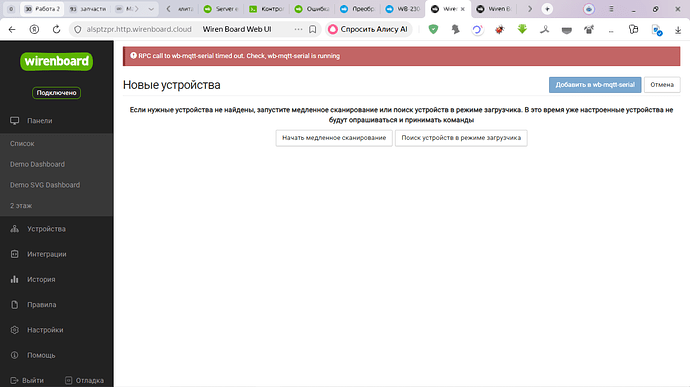

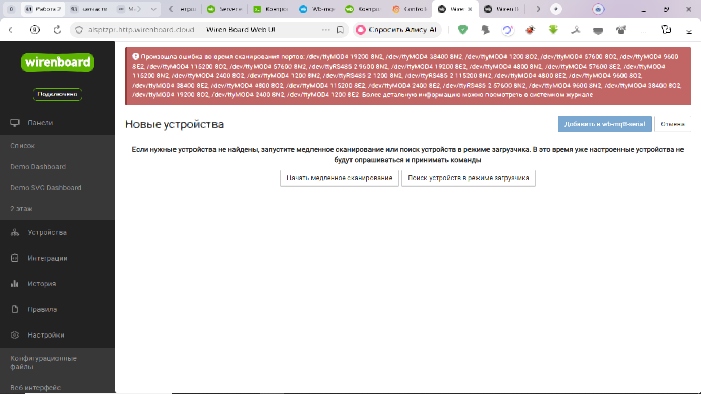

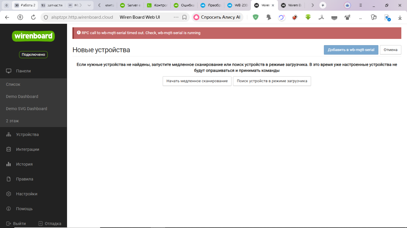

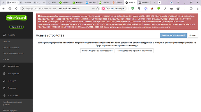

Ошибка: Server error [-32000]: Port IO error: malformed response: invalid crc
исправил. после этой команды ошибка перестала выходить

вот такой текст выходит хотя все устройства отключены.. что то главный контролер выдает разные ошибки хотя только работает WB 8.5 и подключаю только первую линию устройства идет при опросе все но устройства просо светят опрос устройств не идет они не моргают
Преобразователь интерфейсов WB-MGE v.3 пытаюсь добавить устройства не получается что-то где то глюк устройства ни подключены через 2 порт Ethernet выходит ошибка при поиске устройства.RPC call to wb-mqtt-serial timed out. Check, wb-mqtt-serial is running а также вкладка устройство очень долго загружается
Сервис wb-device-manager недоступен или устарел еще такая ошибка

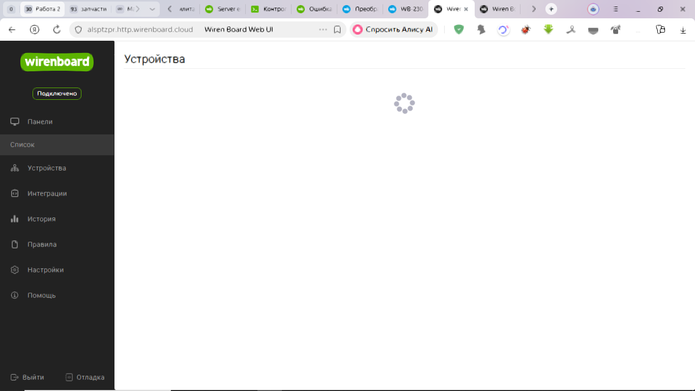

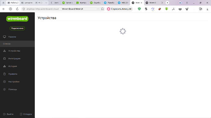

Также подключил только линию MOD2 шторами A-OK AM-68 (LM100) (мотор раздвижных штор) тоже не получилось их прописать обучить кк я понимаю Команда не идет из Wb8.5
контроллер очень глючил. я скачал прошивку которая вышла недавно и установил. гулюк частично пропал и вроде при опросе wb-modbus-scanner -d /dev/ttyRS485-1 -b 115200 ошибок не выдает. Преобразователь интерфейсов WB-MGE v.3 с адресом TCP 192.168.10.239:502 поставил прописал устройства как wb-modbus-scanner проверить ? и как обновлять через командную строку у меня не получилось пришлось обновить через контролер
