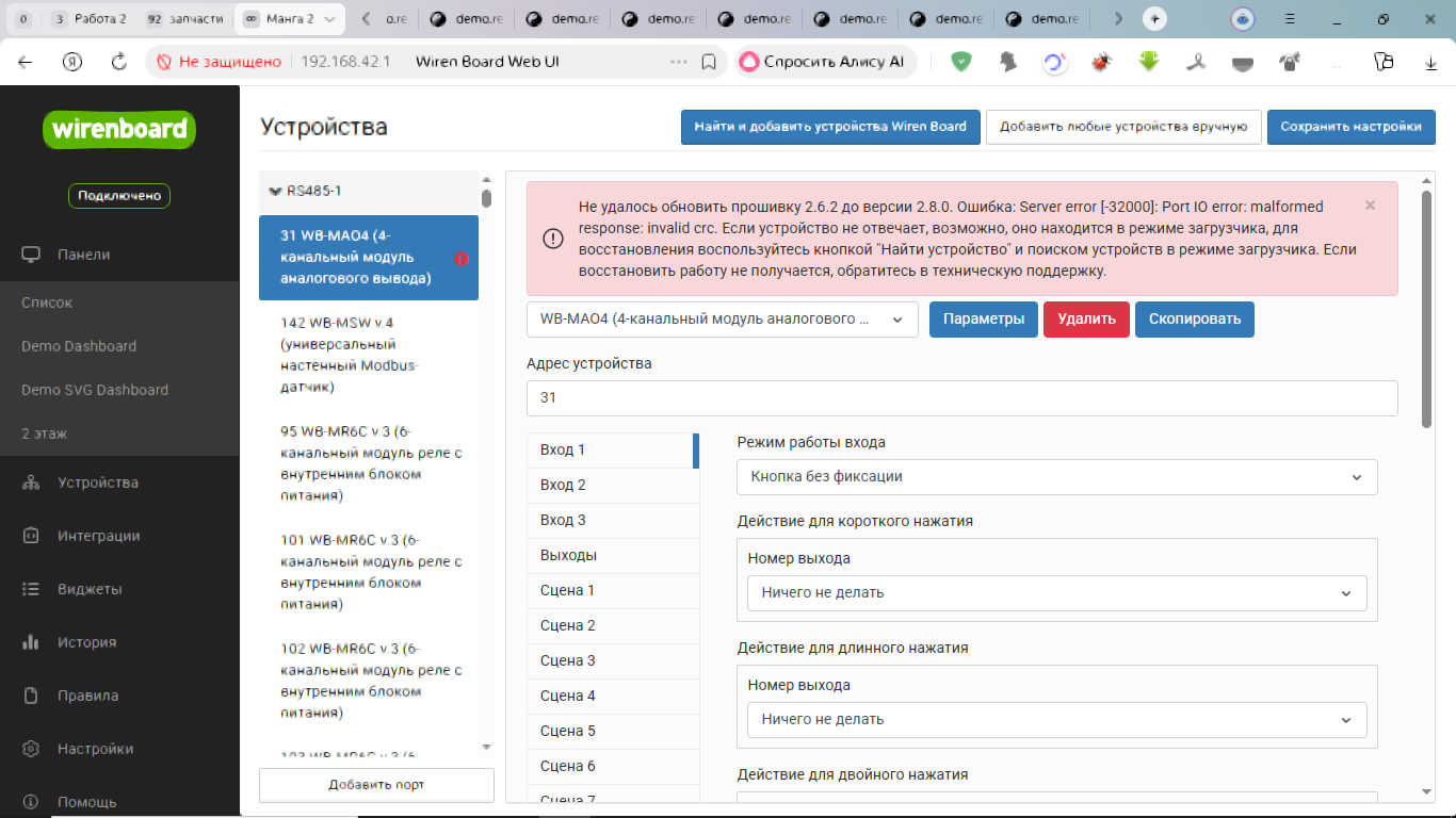

Добрый день по принятым решение в теме Server error: Port IO error: Serial protocol error: request timed out(-32000) - #303 от пользователя Because я пересобрал линию с звезды на непрерывную линию и в конце поставил терминаторы шин RS-485 WB-T120 и собрал на 1 линию RS485 но при добавлении устройств нашлось новое замененное устройство с адресом 231. Я поменял его на 31 и для устройства было обновление попробовал обновить устройство через контролер и через командную строку и вышла опять ошибка Ошибка: Server error [-32000]: Port IO error: malformed response: invalid crc.
Предлагаю сначала разобраться с WB-MAO4 (31)
Как работает индикатор status на устройстве во время включенного драйвера wb-mqtt-serial?
Попробуйте:
- Установить проблемное устройство единственным на линию.
- Повторить попытку восстановления устройства.
прошу поделиться результатом. Если попытка будет безуспешная - пришлите диагностичский архив. Создание архива описано в документации.

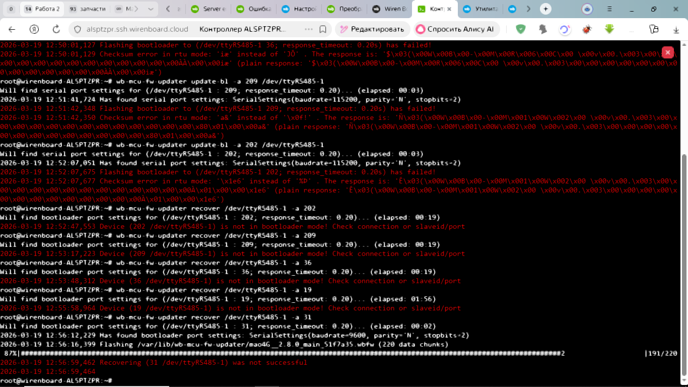

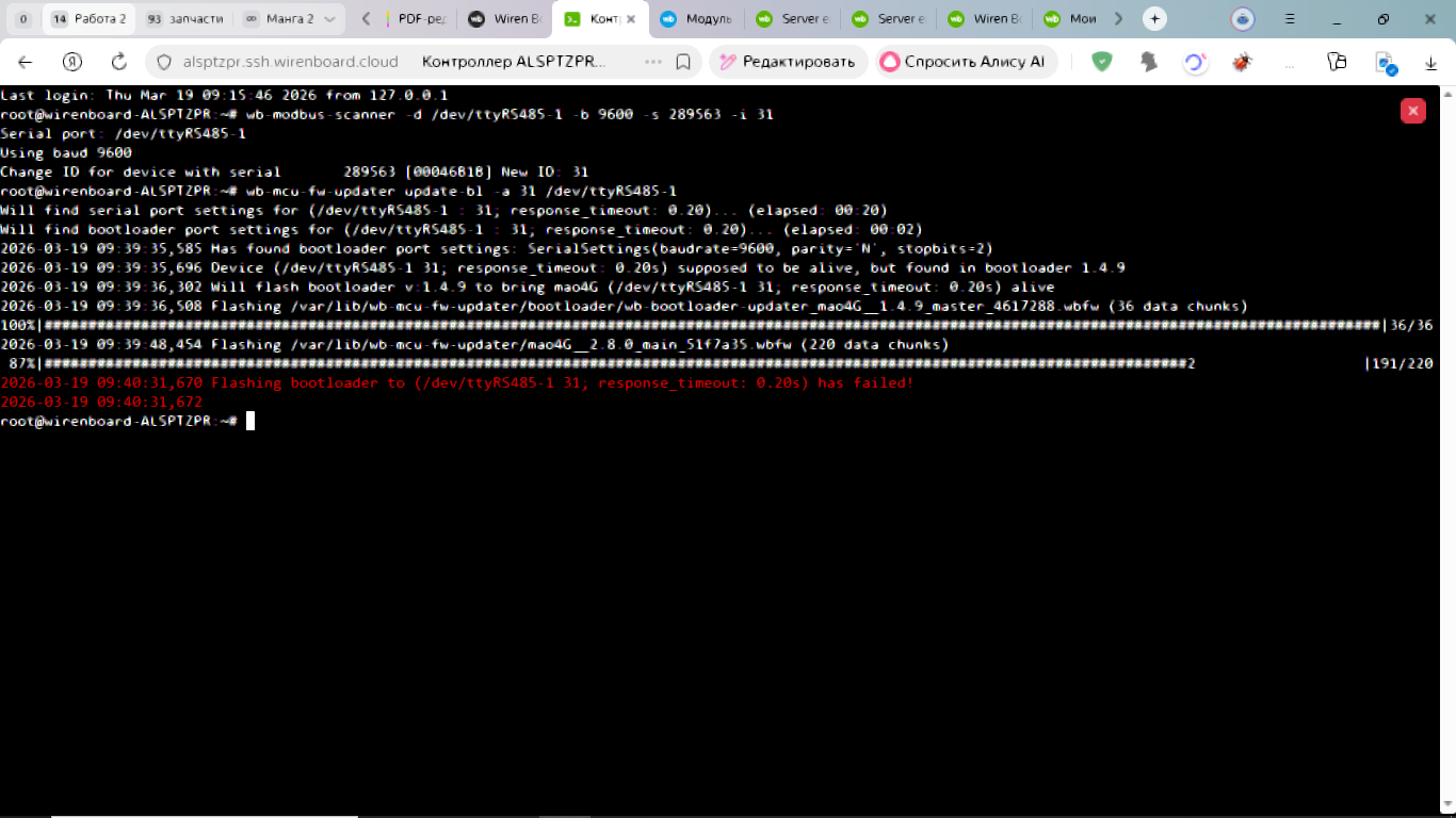

Устройств WB-MAO4 (31) удалось восстановить единоличном подключением. но есть еще с устройства которые не подаются не восстановлению и восстановлению загрузчика

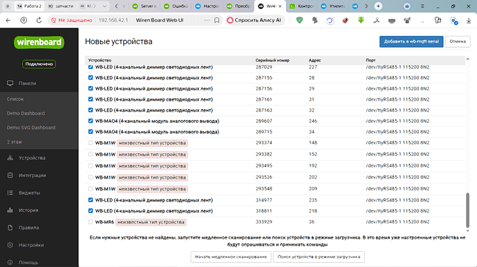

Проблема с WB-M1W2 v.3 остается? А где они находятся и как к кним шина идет? Как работает индикатор status на этих устройствах во время включенного драйвера wb-mqtt-serial?
Для теста также давайте попробуем подключить один WB-M1W2 v.3 на отдельную свободную линию. Удастся восстановить?
по отдельности они работают сразу и не требуют восстановления по сколько прописаны на второй линии
на данный момент отключил все устройства и прописываю на первую линии по 2 устройства чтобы понять в чем проблема. с второй лини удаляю шаблоны. И на щите пока подключал устройств уже появилось зависание при опросе по командам systemctl stop wb-mqtt-serial а после wb-modbus-scanner -d /dev/ttyRS485-1 -b 115200 зависает опрос. Подключаю 1 устройство и опрашиваю. На даный момент 2 устройства WB-MR6C v.3 с id 109 и 1 зависает опрос

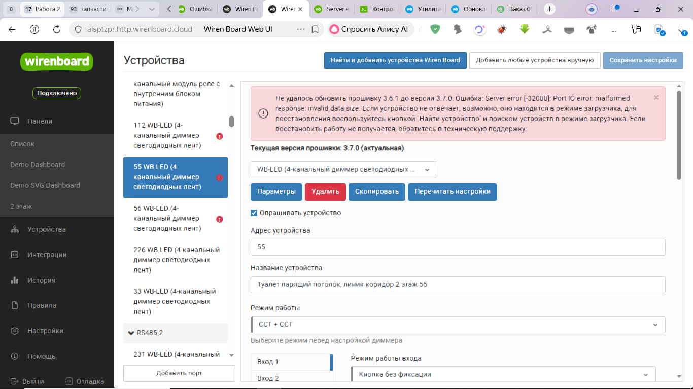

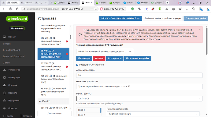

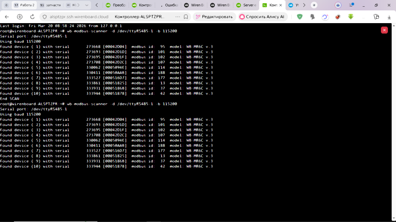

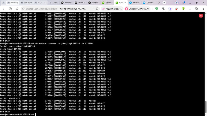

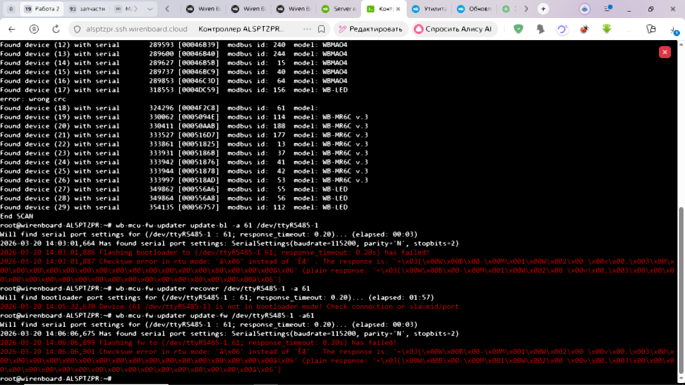

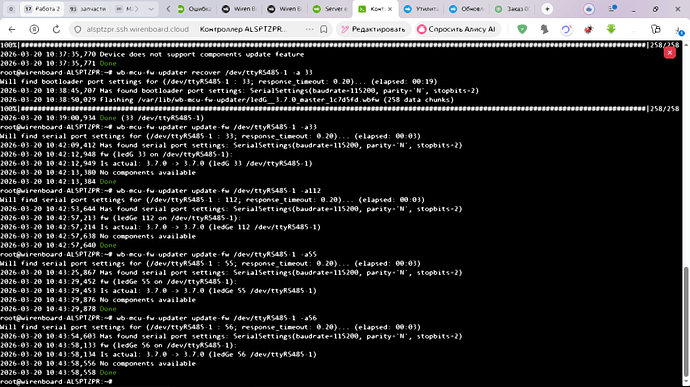

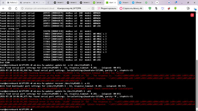

Не удалось обновить прошивку 3.6.1 до версии 3.7.0. Ошибка: Server error [-32000]: Port IO error: malformed response: invalid data size. стоит такая ошибка после попытки обновления через контроллер. после неудачнй попытки обновил через командную строку. и добавил новые устройства. И их тоже обновил и проверил обновление 3 устройств стоит 3.7.0 а ошибка стоит как убрать

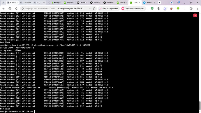

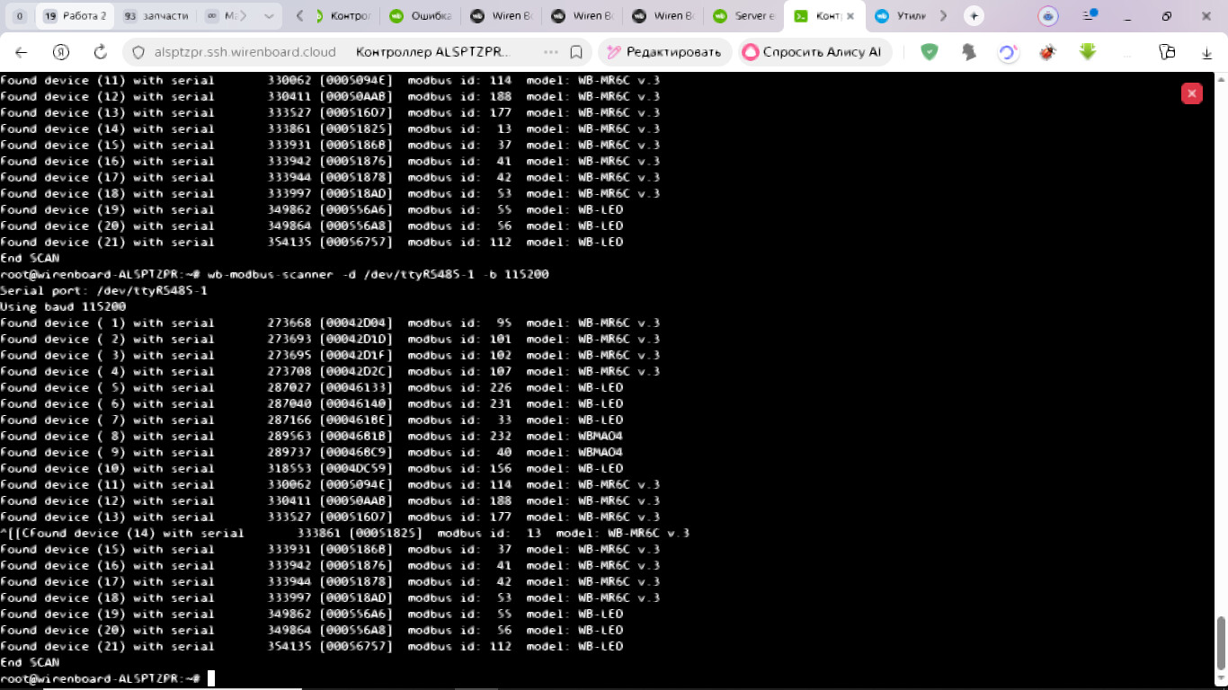

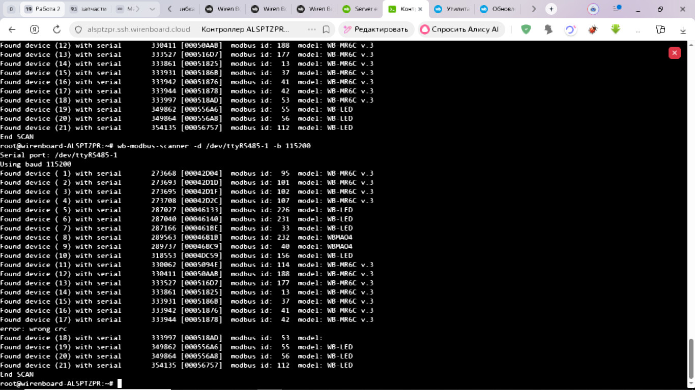

Found device (17) with serial 333944 [00051878] modbus id: 42 model: WB-MR6C v.3

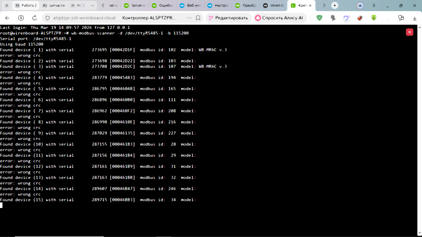

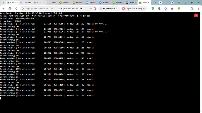

error: wrong crc выходит при опрсе. По командам systemctl stop wb-mqtt-serial а после wb-modbus-scanner -d /dev/ttyRS485-1 -b 115200
Если девайсы на отдельной линии работают корректно, а на другой ошибки crc - следует проверить физику.
Вы уверены, что шина выполнена строгой топологией шлейфа (от устройства к устройству без ответвлений)? каким кабелем проложена шина RS-485-1? Какой она длины? как проложена?

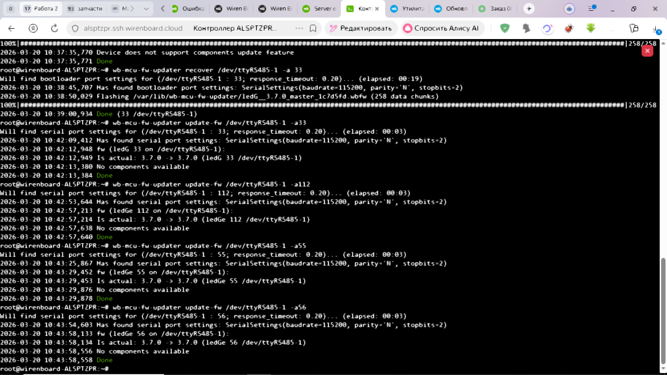

А также добавьте флаг --debug в команду wb-mcu-fw-updater и пришлите вывод текстом, пожалуйста. С картинками очень трудно работать.

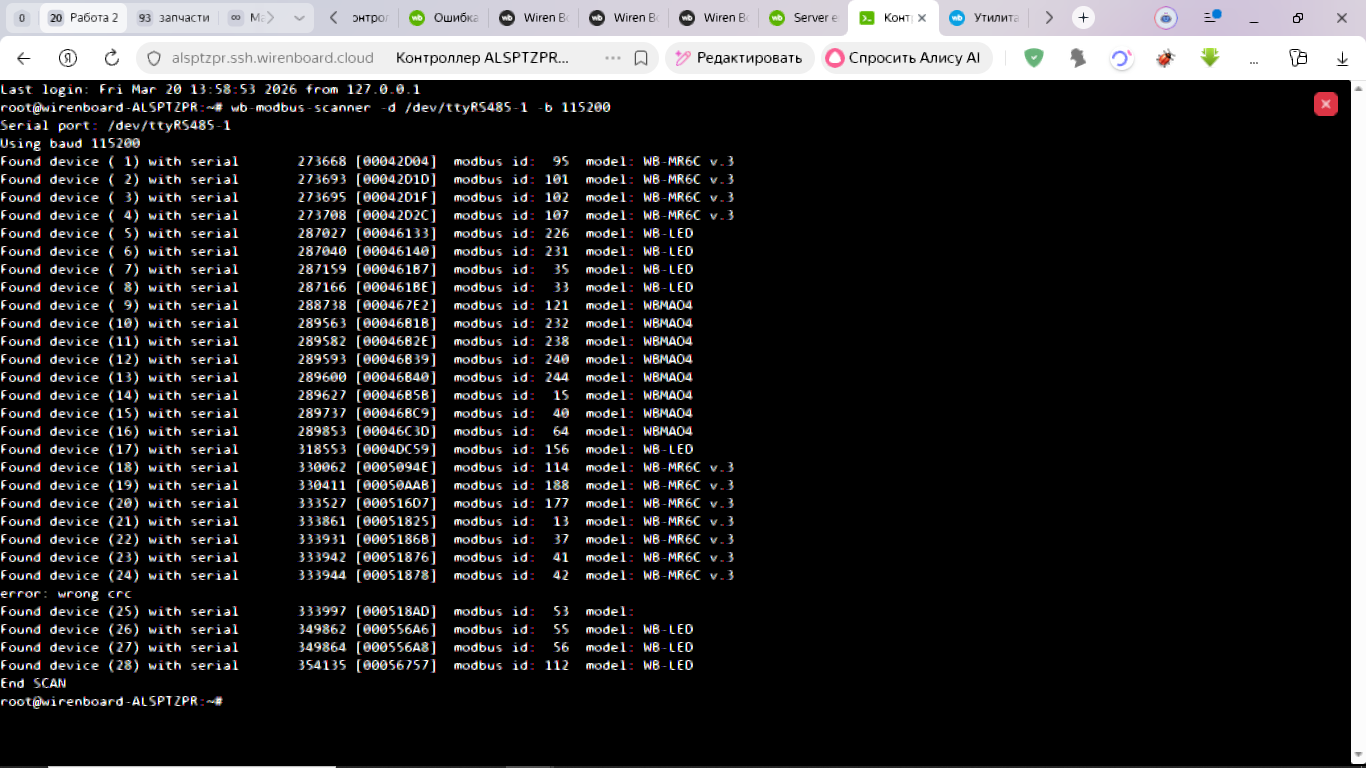

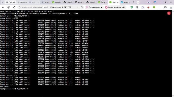

вот эти устройства на данный момент подключены к шине и 2 устройства уже выдают ошибку. Эти устройства находятся в щите.

2026-03-20 15:59:58,432 Trying serial port settings: (9600, ‘E’, 2)
2026-03-20 15:59:58,434 Set SerialSettings(baudrate=9600, parity=‘E’, stopbits=2) to /dev/ttyRS485-1
Will find serial port settings for (/dev/ttyRS485-1 : 42; response_timeout: 0.20)… (elapsed: 00:02)2026-03-20 15:59:58,642 f = read_u16(<wb_modbus.bindings.WBModbusDeviceBase object at 0xffff89b53910>, 128) not succeed (try 1/2): No communication with the instrument (no answer)
Will find serial port settings for (/dev/ttyRS485-1 : 42; response_timeout: 0.20)… (elapsed: 00:02)2026-03-20 15:59:58,850 f = read_u16(<wb_modbus.bindings.WBModbusDeviceBase object at 0xffff89b53910>, 128) not succeed (try 2/2): No communication with the instrument (no answer)
2026-03-20 15:59:58,852 Trying serial port settings: (9600, ‘E’, 1)
2026-03-20 15:59:58,854 Set SerialSettings(baudrate=9600, parity=‘E’, stopbits=1) to /dev/ttyRS485-1
Will find serial port settings for (/dev/ttyRS485-1 : 42; response_timeout: 0.20)… (elapsed: 00:02)2026-03-20 15:59:59,062 f = read_u16(<wb_modbus.bindings.WBModbusDeviceBase object at 0xffff89b53910>, 128) not succeed (try 1/2): No communication with the instrument (no answer)
Will find serial port settings for (/dev/ttyRS485-1 : 42; response_timeout: 0.20)… (elapsed: 00:02)2026-03-20 15:59:59,269 f = read_u16(<wb_modbus.bindings.WBModbusDeviceBase object at 0xffff89b53910>, 128) not succeed (try 2/2): No communication with the instrument (no answer)
2026-03-20 15:59:59,271 Trying serial port settings: (115200, ‘N’, 2)
2026-03-20 15:59:59,273 Set SerialSettings(baudrate=115200, parity=‘N’, stopbits=2) to /dev/ttyRS485-1
Will find serial port settings for (/dev/ttyRS485-1 : 42; response_timeout: 0.20)… (elapsed: 00:03)
2026-03-20 15:59:59,394 Has found serial port settings: SerialSettings(baudrate=115200, parity=‘N’, stopbits=2)
2026-03-20 15:59:59,729 /dev/ttyRS485-1 42:
2026-03-20 16:00:00,060 WB-MR6C v.3 333944 mr6cpGe 1.24.0 25258
2026-03-20 16:00:00,166 Removing device: {‘slaveid’: 42, ‘port’: ‘/dev/ttyRS485-1’, ‘fw_signature’: ‘mr6cpGe’}
2026-03-20 16:00:00,274 FW releases files: [‘http://fw-releases.wirenboard.com/fw/by-signature/release-versions.yaml’\]
2026-03-20 16:00:00,275 Looking to http://fw-releases.wirenboard.com/fw/by-signature/release-versions.yaml (suite: testing)
2026-03-20 16:00:00,277 GET: http://fw-releases.wirenboard.com/fw/by-signature/release-versions.yaml
2026-03-20 16:00:02,709 FW version for mr6cpGe on release testing: 1.24.0 (endpoint: fw/by-signature/mr6cpGe/main/1.24.0.wbfw)
2026-03-20 16:00:02,710 GET: http://fw-releases.wirenboard.com/fw/by-signature/mr6cpGe/main/1.24.0.wbfw
2026-03-20 16:00:02,947 Trying to get fname from content-disposition
2026-03-20 16:00:02,947 Got fname: mr6cpGe__1.24.0_master_ad7cc39.wbfw
2026-03-20 16:00:02,948 http://fw-releases.wirenboard.com/fw/by-signature/mr6cpGe/main/1.24.0.wbfw => /var/lib/wb-mcu-fw-updater/mr6cpGe__1.24.0_master_ad7cc39.wbfw
2026-03-20 16:00:02,950 fw (mr6cpGe 42 on /dev/ttyRS485-1):
2026-03-20 16:00:02,951 Force update: 1.24.0 → 1.24.0 (mr6cpGe 42 /dev/ttyRS485-1)
2026-03-20 16:00:03,059 Flashing approved for mr6cpGe /dev/ttyRS485-1:42
2026-03-20 16:00:03,379 GET: http://fw-releases.wirenboard.com/bootloader/by-signature/mr6cpGe/main/latest.txt
2026-03-20 16:00:03,809 Bootloader uses port settings set in firmware
2026-03-20 16:00:04,519 f = read_u16(<wb_modbus.bindings.WBModbusDeviceBase object at 0xffff89b53b20>, 128) not succeed (try 1/2): No communication with the instrument (no answer)
2026-03-20 16:00:04,726 f = read_u16(<wb_modbus.bindings.WBModbusDeviceBase object at 0xffff89b53b20>, 128) not succeed (try 2/2): No communication with the instrument (no answer)
2026-03-20 16:00:04,841 Set SerialSettings(baudrate=115200, parity=‘N’, stopbits=2) to /dev/ttyRS485-1
2026-03-20 16:00:04,842 /dev/ttyRS485-1 response_timeout → 0.20
2026-03-20 16:00:04,843 /dev/ttyRS485-1 response_timeout → 0.20
2026-03-20 16:00:05,868 Device (42, /dev/ttyRS485-1) has available space of 472 chunks
2026-03-20 16:00:05,869 Flashing /var/lib/wb-mcu-fw-updater/mr6cpGe__1.24.0_master_ad7cc39.wbfw (211 data chunks)
2026-03-20 16:00:05,870 /dev/ttyRS485-1 response_timeout → 1.20
2026-03-20 16:00:05,982 /dev/ttyRS485-1 response_timeout → 0.20
100%|######################################################################################################################################################|211/211
2026-03-20 16:00:14,821 /dev/ttyRS485-1 response_timeout → 0.20
2026-03-20 16:00:15,450 f = read_bits(<wb_modbus.bindings.WBModbusDeviceBase object at 0xffff89b53b20>, 65152, 8) not succeed (try 1/2): Slave reported illegal data address
2026-03-20 16:00:15,757 f = read_bits(<wb_modbus.bindings.WBModbusDeviceBase object at 0xffff89b53b20>, 65152, 8) not succeed (try 2/2): Slave reported illegal data address
2026-03-20 16:00:15,759 Device does not support components update feature
2026-03-20 16:00:15,761 Done
2026-03-20 16:00:15,782 Has saved db to /var/lib/wb-mcu-fw-updater/devices.jsondb
2026-03-20 16:00:15,784 Will run: fuser -k -CONT /dev/ttyRS485-1
root@wirenboard-ALSPTZPR:~#
вы забыли tty в названии порта, т.е.: /dev/ttyRS485-1. Пожалуйста, исправьте и повторите.
