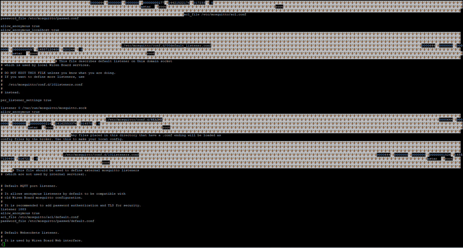

Ни одного байта нет?
Если да - проверте чтобы была хотя бы одна строка.
есть
На изображении показан вывод команды терминала, отображающий содержимое файла конфигурации сети, который автоматически генерируется помощником wb-nm. (Captioned by AI)
(428,2 КБ)
Смотрю.
Вижу:
                                                              if not_fully_contains(managed_wlans, find_interface_strings(args.dnsmasq_conf)):
Покажите пожалуйста содержимое /etc/dnsmasq.conf, его нет в архиве.
система ругается что он бинарный и там явно не то содержимое которое должно быть. подскажите какого вида он должен быть?
