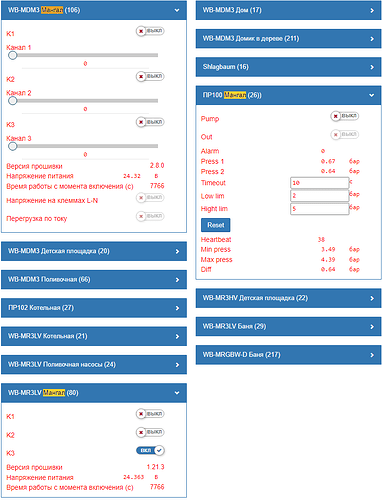

Кажется, после обновления на последний stable релиз, начали появляться ложные ошибки связи с устройствами:
"Нет связи с устройством. Проверьте физическое подключение шины RS-485 и настройки связи порта и устройства, которые должны быть одинаковы".
При этом данное устройство вполне нормально опрашивается и отвечает.
Screenshot 2024-08-30 201101

  1. У меня 29 разных устройств
  2. Подключенны через разные порты (что-то напрямую, что-то через шлюзы WB-MGE и им подобные, в общей сумме 12шт. TCP-RTU шлюзов)
  3. Действий никаких не выполнял, просто начал недавно замечать факты появления таких сообщений.
  4. Закономерностей пока никаких не вижу. Пока наблюдаю
  5. Я не могу отключать устройства, это действующий объект.
Вот прямо сейчас выключили свет на объекте, и некоторые устройства реально недоступны.
Но. На скриншоте, порт 192.168.12.18 точно недоступен весь, а пометка “Нет связи с устройством” стоит только на диммере. А там весь щит обесточен сейчас.
