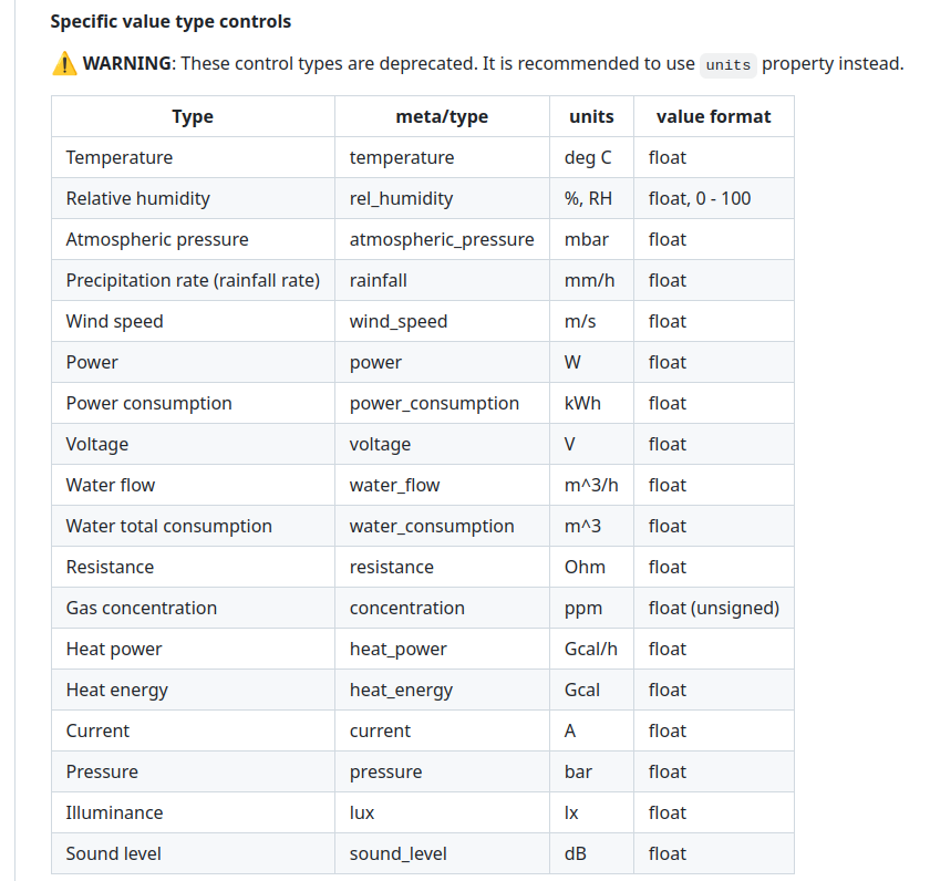

В MAP6S просто ещё не переделали. Вот актуальная конвенция: GitHub - wirenboard/conventions: Wiren Board MQTT Conventions Обратите внимание, что Specific value type controls устарели и перестанут использоваться со временем. Вместо них теперь value с нужным units — это добавило гибкости.

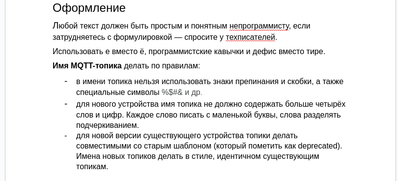

Основные рекомендации есть здесь в публичном доступе: Как писать шаблоны для сторонних Modbus-устройств — Wiren Board
А чем это мешало или мешает? Наоборот, в том же Home Assistant есть device_class, по которому можно понять, что это за сенсор. В WB раньше было так же, теперь вы предлагаете использовать для этого только units? Получается, что units=V — это всегда voltage, или бывают исключения? Вот здесь список всех возможных units? В целом, можно переделать всё на units.

Список возможных значений units приведен в таблице.

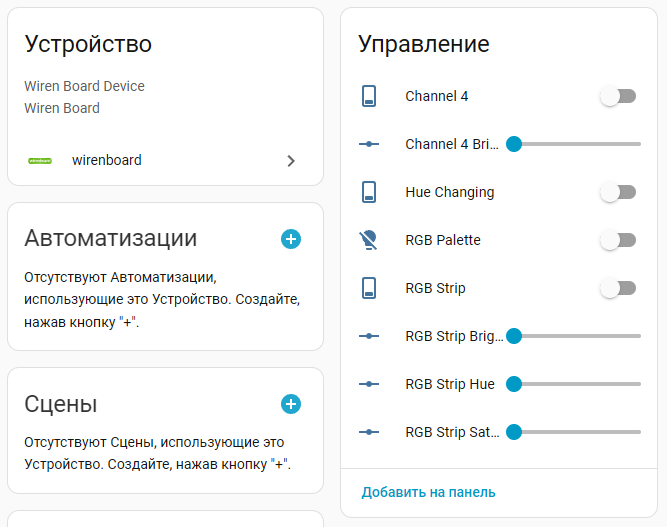

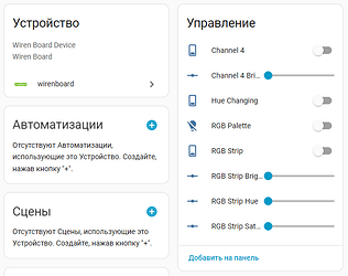

Интересно. Вы пошли по пути через HACS, вижу также через MQTT собираете информацию об устройствах и каналах управления. Поставил посмотреть, пока еще не учитываете тип сенсора и нет возможности добавить только нужный канал от устройства, мне кажется со стороны HA меньше гибкости на самом деле, правда более детально с этой стороны не изучал.
Ну и в таком виде лампой пользоваться точно не получится:

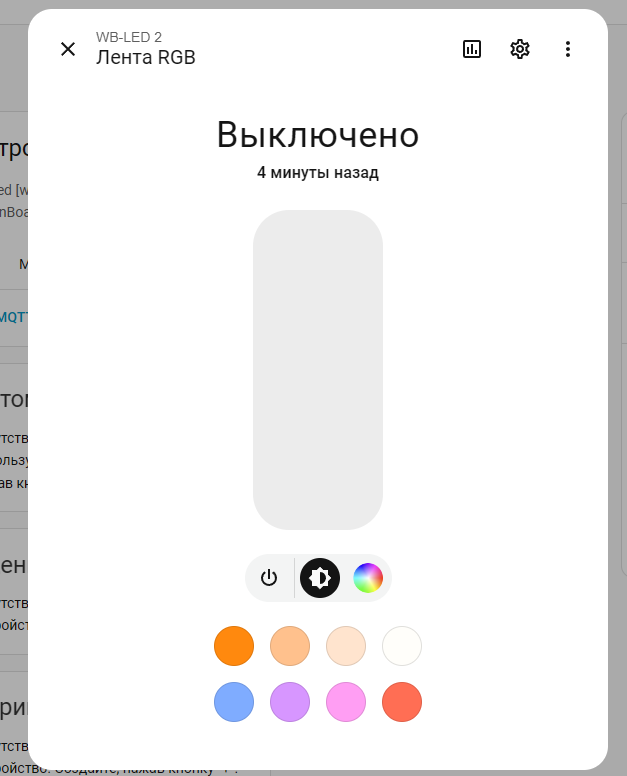

Должно быть так:
Очень рекомендую посмотреть со стороны MQTT Discovery (например light.mqtt), идеально чтобы wb-mqtt-serial правильно готовил топики с учетом интеграции с HA, например чтобы учитывать доступность устройства, пришлось городить такую конструкцию:
