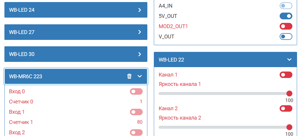

А порой и все остальное на шине 485 отваливается.
(256,3 КБ)
