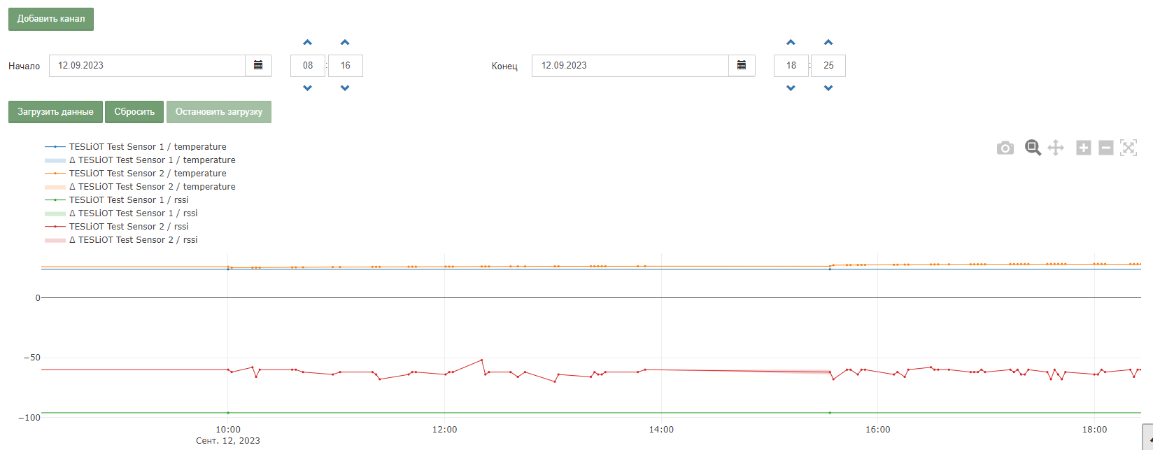

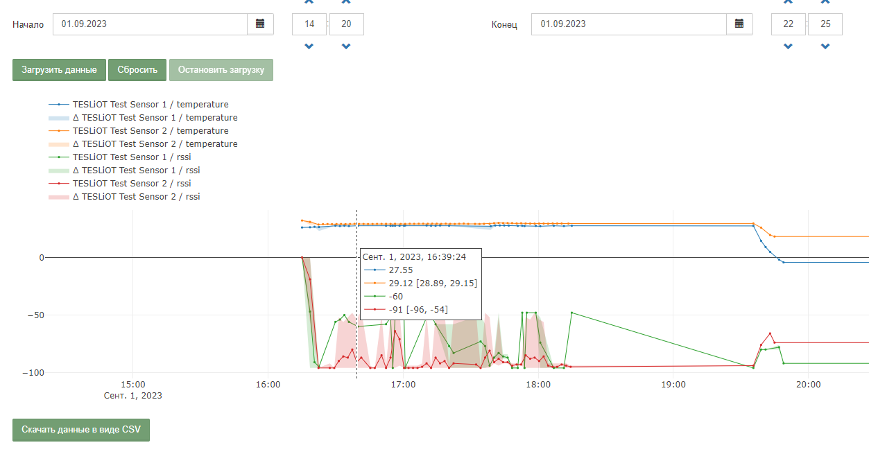

Стало значительно лучше, чем было, но все же остаются некоторые проблемы.
Например когда 1 сентября тестировал, то датчик №2 опрашивался отлично, хоть и rssi был -90, а вот датчик №1 прерывисто опрашивался, хоть и rssi был -60. Через неделю у датчика №1 умерла батарейка, может дело в ней было.
Какое-то время датчик №2 работал отлично, хоть и rssi был почти -100
А вот 12 сентября опрос датчика №2 работал плохо и rssi стал -60 (с 14:00 до 15:30 провал, это скорее всего просто выключал WB7)
Сейчас вроде работает опрос

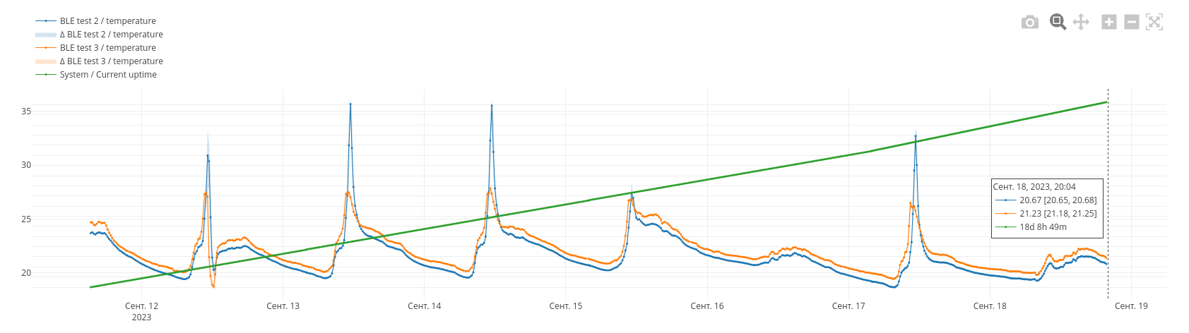

Вы тестируете две недели подряд без выключения WB7?
Да, не выключая. Только в архиве не хватило места под данные за пару недель, поэтому график с 12 сентября.
