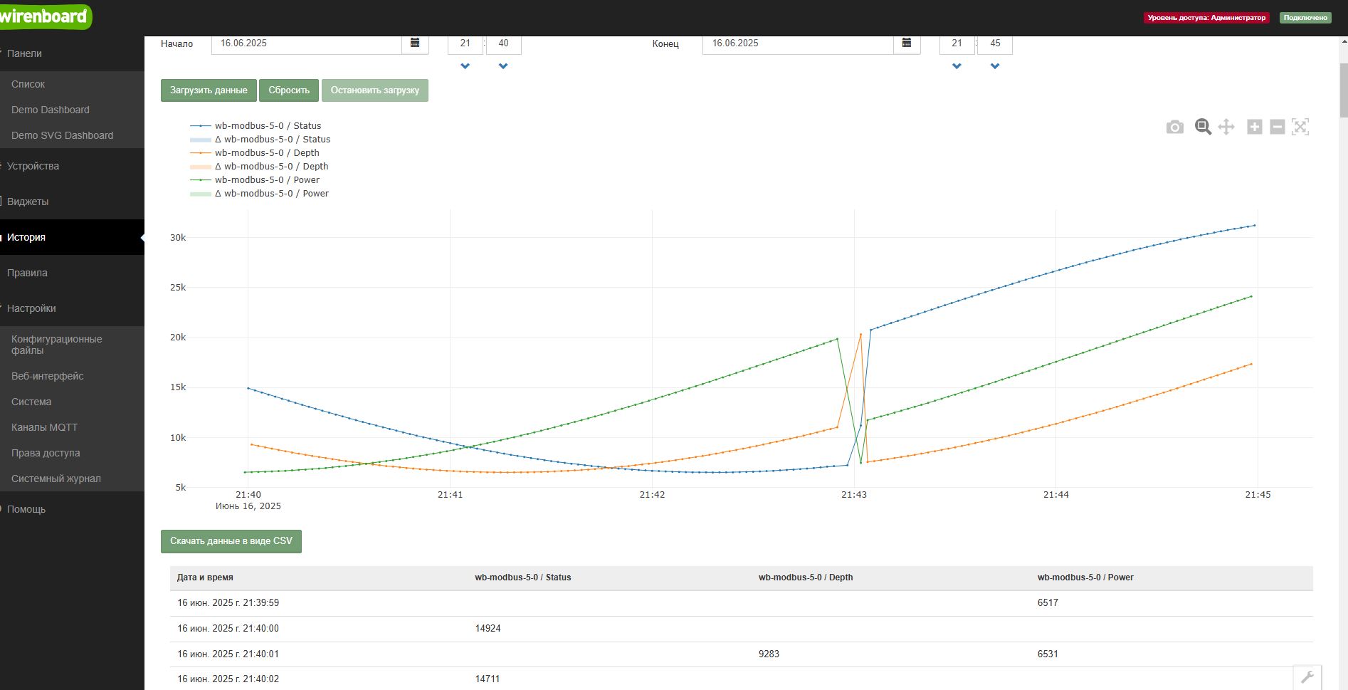

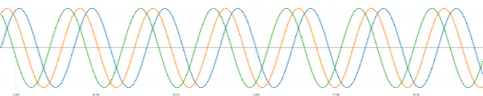

Через TCP порт по MODBUS снимаю информацию с 3 последовательных регистров, в которые выводится одна и та же синусоида со сдвигом. Создаётся впечатление, что WB периодически путает топики и начинает писать другие данные, что хорошо видно на приложенном скриншоте.

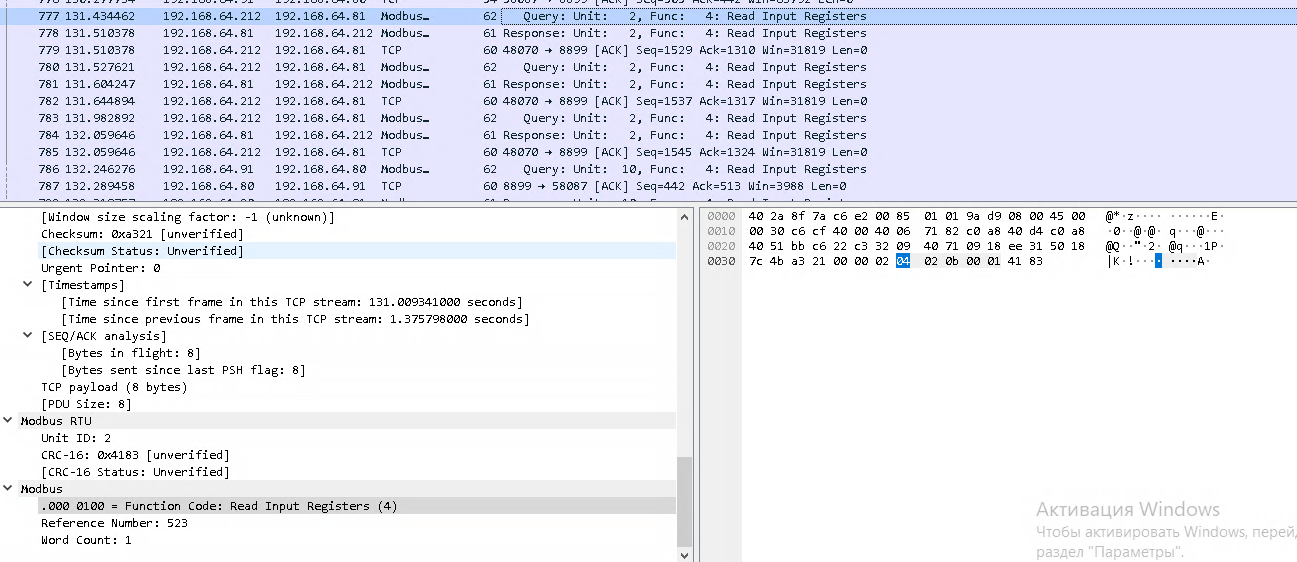

Сделал дамп пакетов. По нему выходит, что по крайней мере до сетевого интерфейса WB пакеты доходят корректные.

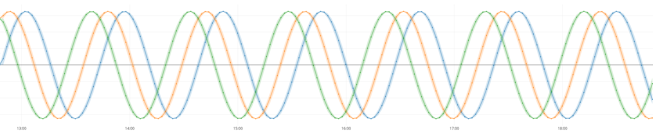

Написал генератор, аналогичный, три синуса сдвинутые на 1/6 периода.
Публикуются с шагом 1/65536 периода, с частотой 50мс.
Сейчас доделаю скриптик, анализирующий на мастере полученные (прочитанные) значения, с целью выдать оповещение если оно резко поменялось (в норме приращение довольно мало).
Да мне кажется достаточно просто разные значения по каналам передавать и смотреть, когда они перепутаются. Я так понимаю там проблема в вайфай узле, а ему разве что частота передачи важна, как-то связать с передачей синусоиды у меня пока логически не выходит)

Давайте рассмотрим подробней архив, вот последний.
Что я вижу:
2025-06-17T15:53:26.259Z [wb-mqtt-serial] DEBUG: [serial client] <192.168.64.81:8899>208020455: Wait until 208020460
2025-06-17T15:53:26.256Z [wb-mqtt-serial] DEBUG: [serial port driver] channel ‘Depth’ of device ‘wb-modbus-5-0’ ← 29074
2025-06-17T15:53:26.256Z [wb-mqtt-serial] DEBUG: [register] <<192.168.64.81:8899> modbus:2:input: 523> (U16) new value: 0x7192
2025-06-17T15:53:26.256Z [wb-mqtt-serial] DEBUG: [port] 192.168.64.81:8899: ReadFrame: 02 04 02 71 92 58 cd
2025-06-17T15:53:26.256Z [wb-mqtt-serial] DEBUG: [port] 192.168.64.81:8899: Write: 02 04 02 0b 00 01 41 83

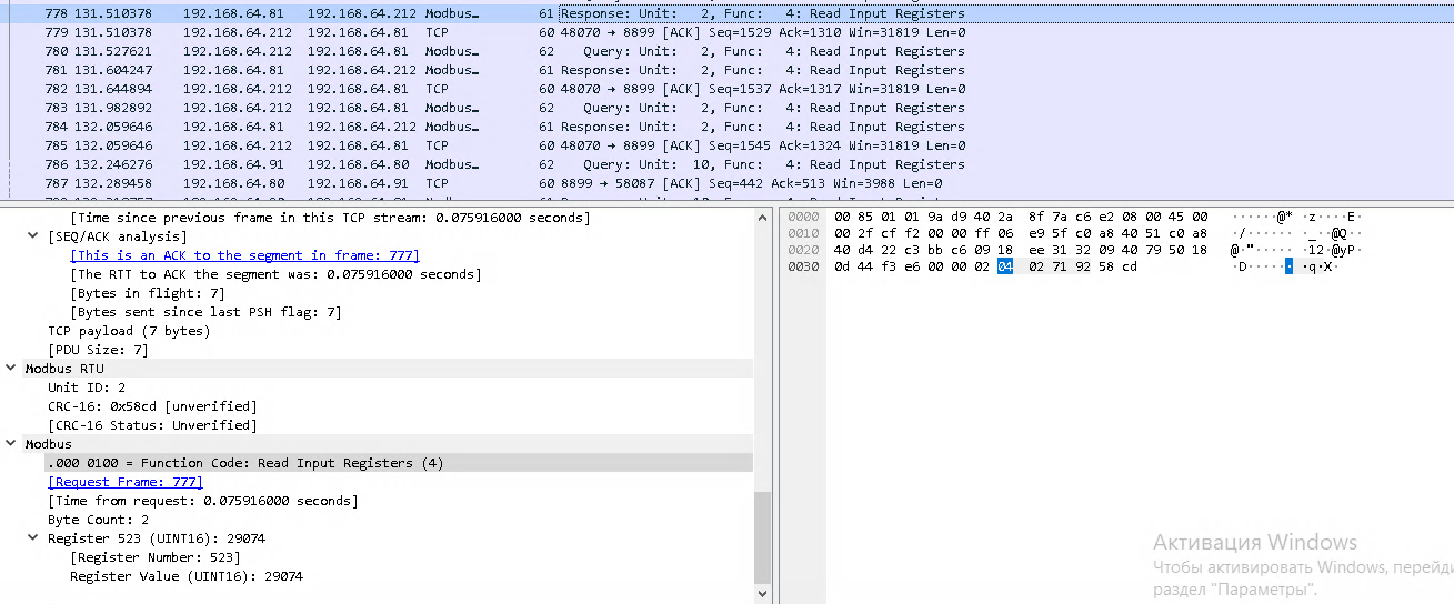

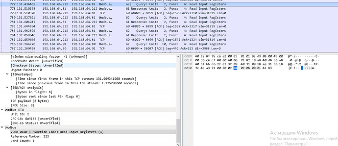

То есть запрос:
И ответ на него:
Обратите внимание, номера пакетов: 563 и 564.
