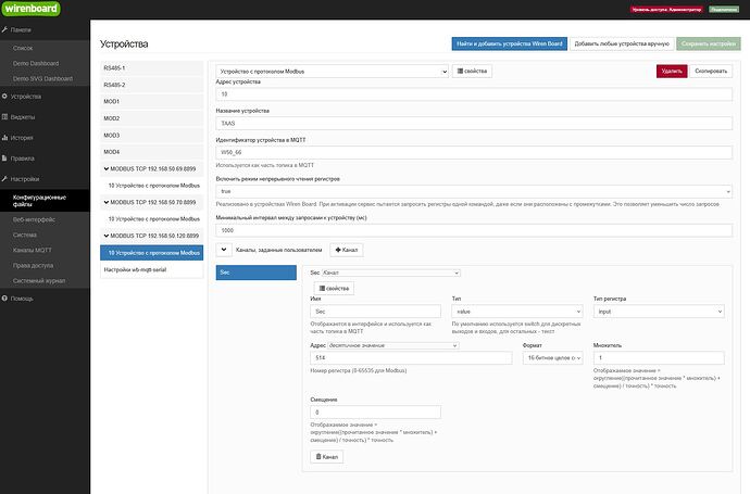

Есть настройки 2 одинаковых устройств, читаемых по MODBUS TCP через Wi-Fi. Отличаются только IP адресом. 192.168.50.70 (TAAS1) и 192.168.50.120 (TAAS).

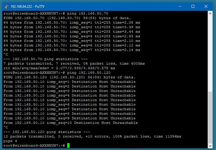

Устройство 120 (TAAS) - выключено и пингов до него нет (рис. ping).

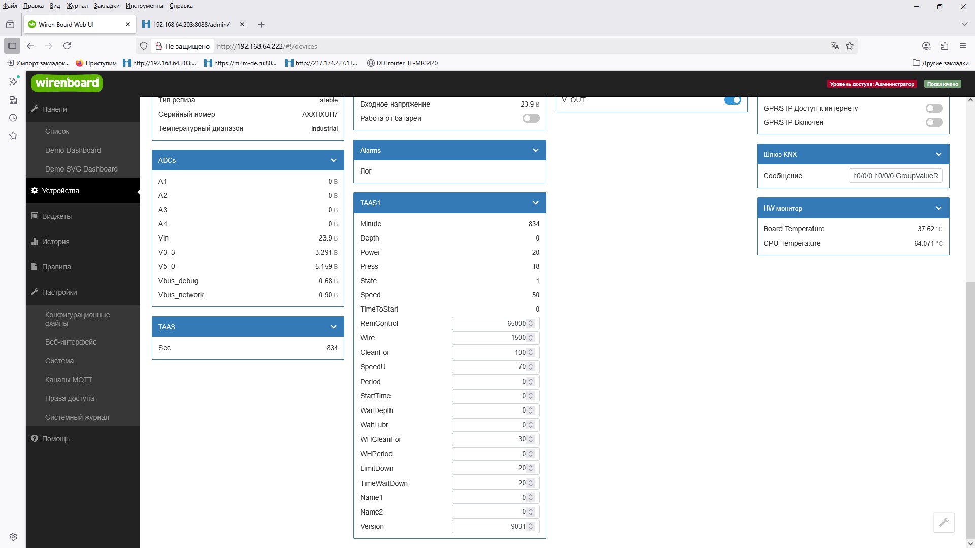

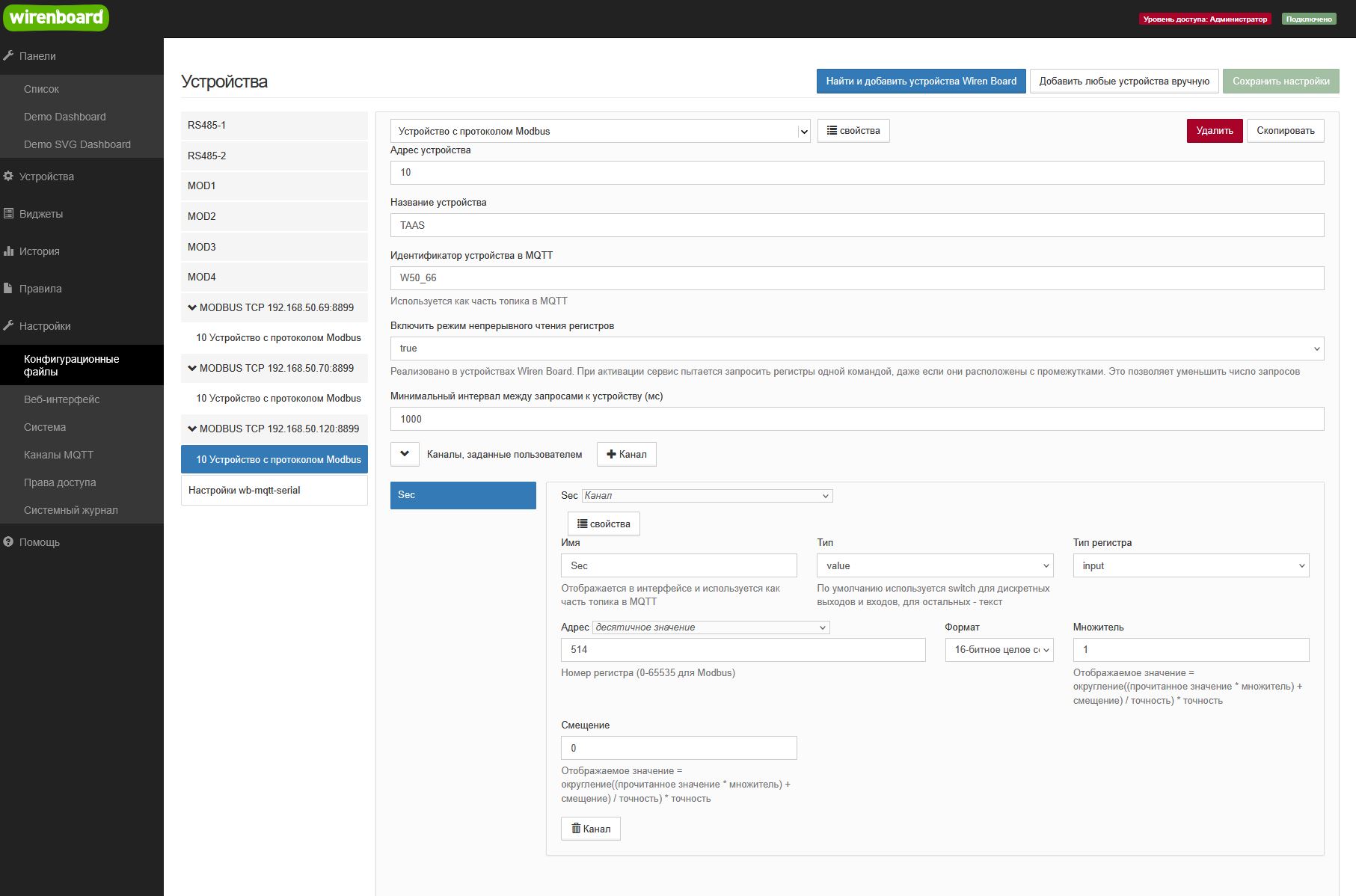

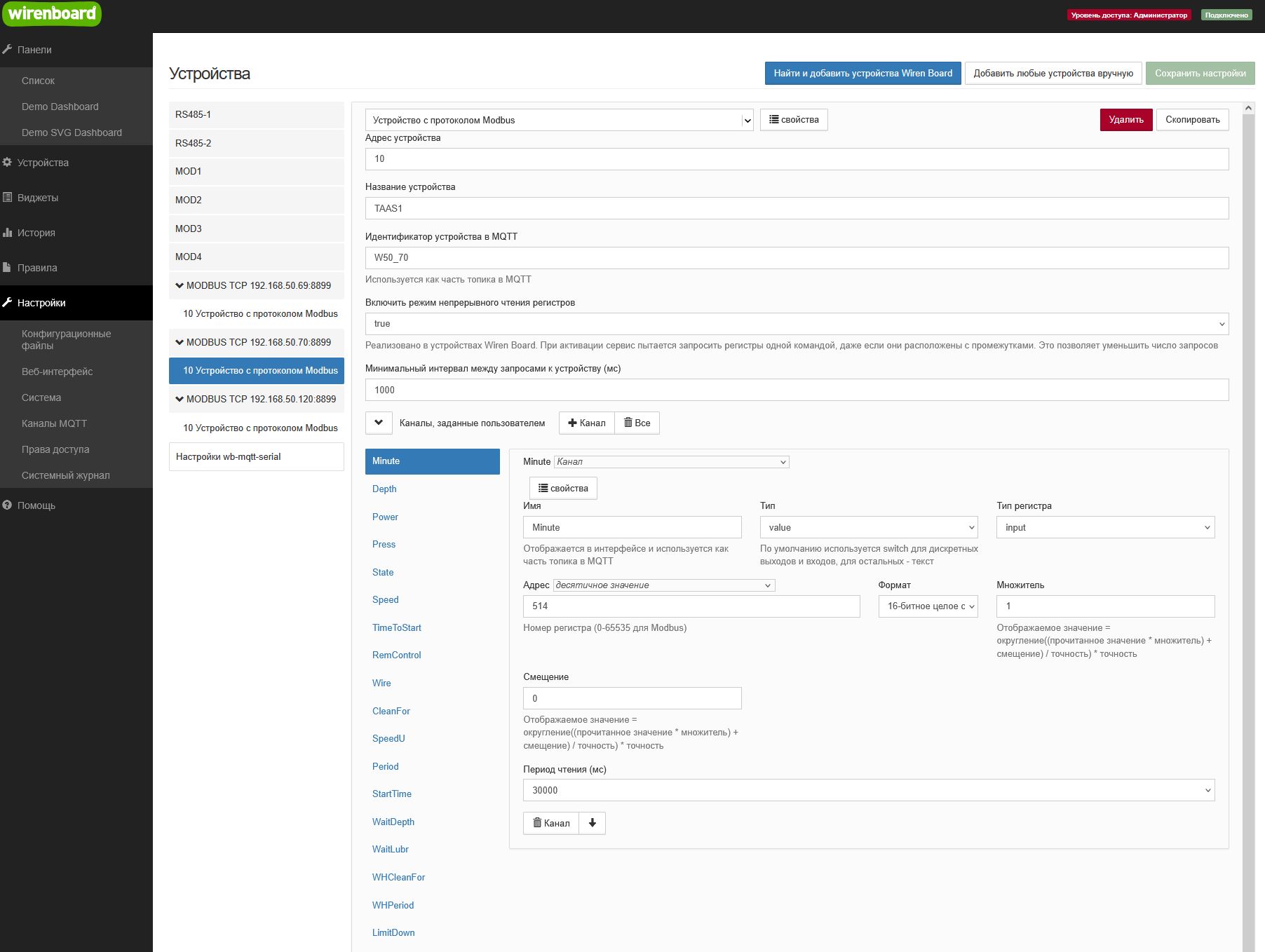

Однако WB благополучно читает его значения из соседнего устройства (TAAS1) с другим IP адресом (70) - рис 70-120. (Параметры Sec и Minute читают один и тот же регистр - 514 на разных устройствах).

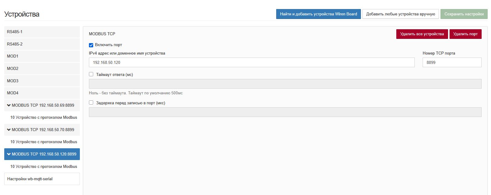

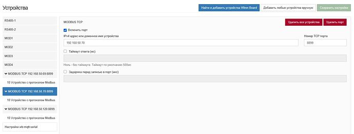

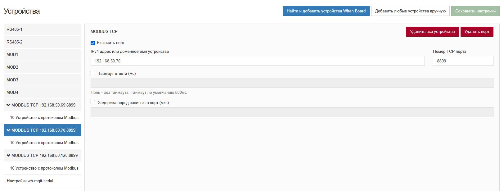

Настройки приведены на рис. 70, 70_2, 120, 120_2.
Отладочный архив приложен. На нём видны успешные попытки чтения с отключенного устройства.

Задача имеет следующее решение: при формировании нового TCP порта различными должны быть не только IP адрес, но и номер TCP порта. В этом случае путаницы не происходит. Если номера TCP портов одинаковые, перепутывание данных происходит постоянно. По подключении 6 TCP портов, в 6 случаях из 10 после сохранения параметров происходит подмена адресов и пара устройств точно читает из одного порта.
