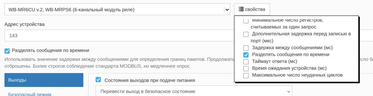

Скажите, удалось ли вам переключиться на Modbus TCP?
Исследуя вашу проблему, мы обнаружили, что в случае симуляции работы сбойного устройства для Modbus over RTU “перепутывания” каналов удается избежать, если добавить и включить в свойствах устройства опцию “Разделять сообщения по времени” (Force frame timeout).
Пока нет доступа к оборудованию. Оно в сильно малодоступном месте с очень плохой сотовой связью. Я понял и попробую предложенные решения сначала на стенде. Думаю, что всё будет нормально. Спасибо.
Хорошо, дайте знать, по возможности. Если получится перейти с Modbus over TCP на Modbus TCP, скорее всего, проблема пропадет. Если не получается, попробуйте “Разделять сообщения по времени”.

Вопрос решён. На тестах такое поведение больше не появлялось.
