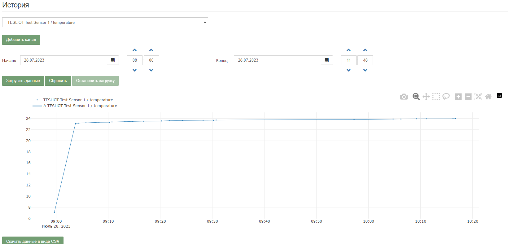

WB7 практически перестал корректно считывать данные с датчиков.

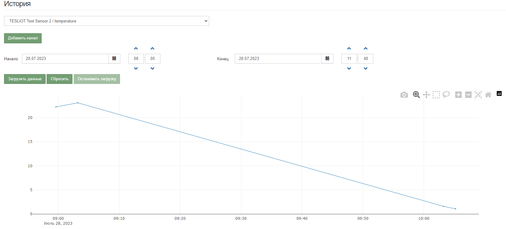

Например от датчика №2 (в холодильнике) данные получил всего четыре раза за час
По датчику №1 (расположен в метре от WB7) период получения данных рваный какой-то, потом вообще опроса нет минут 20-30
Сейчас данные уже как полтора часа не обновляются (на виджетах время UTC+0). Через мобильное приложение Tesliot-Mobile данные все обновляются, раз в 5-10 секунд.

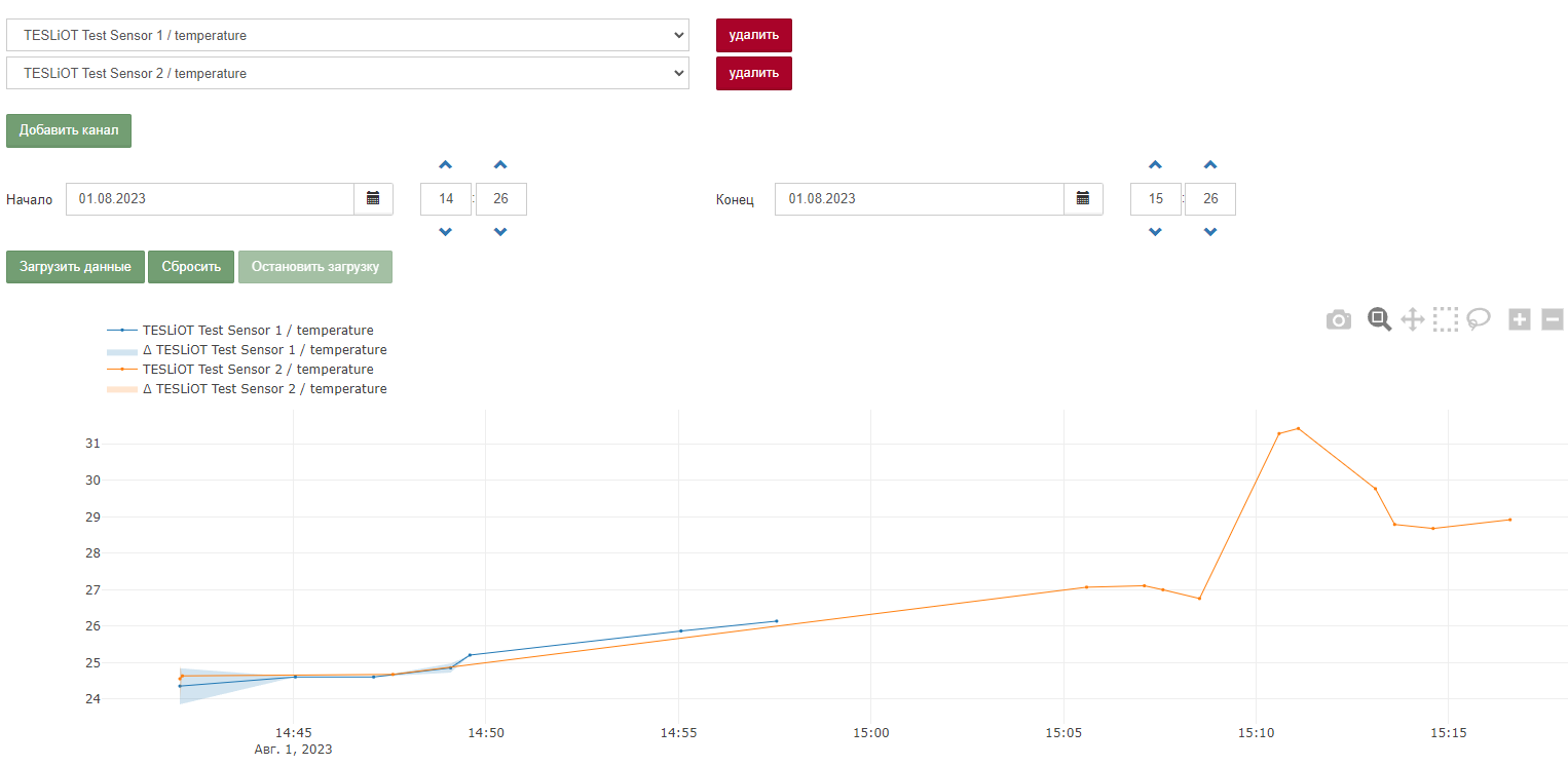

На WB7 только по одному датчику обновлялись показания, а последние 15 минут перестали обновляться показания и по нему. Датчики расположены в 1.5 метрах от WB7, видимость прямая.
