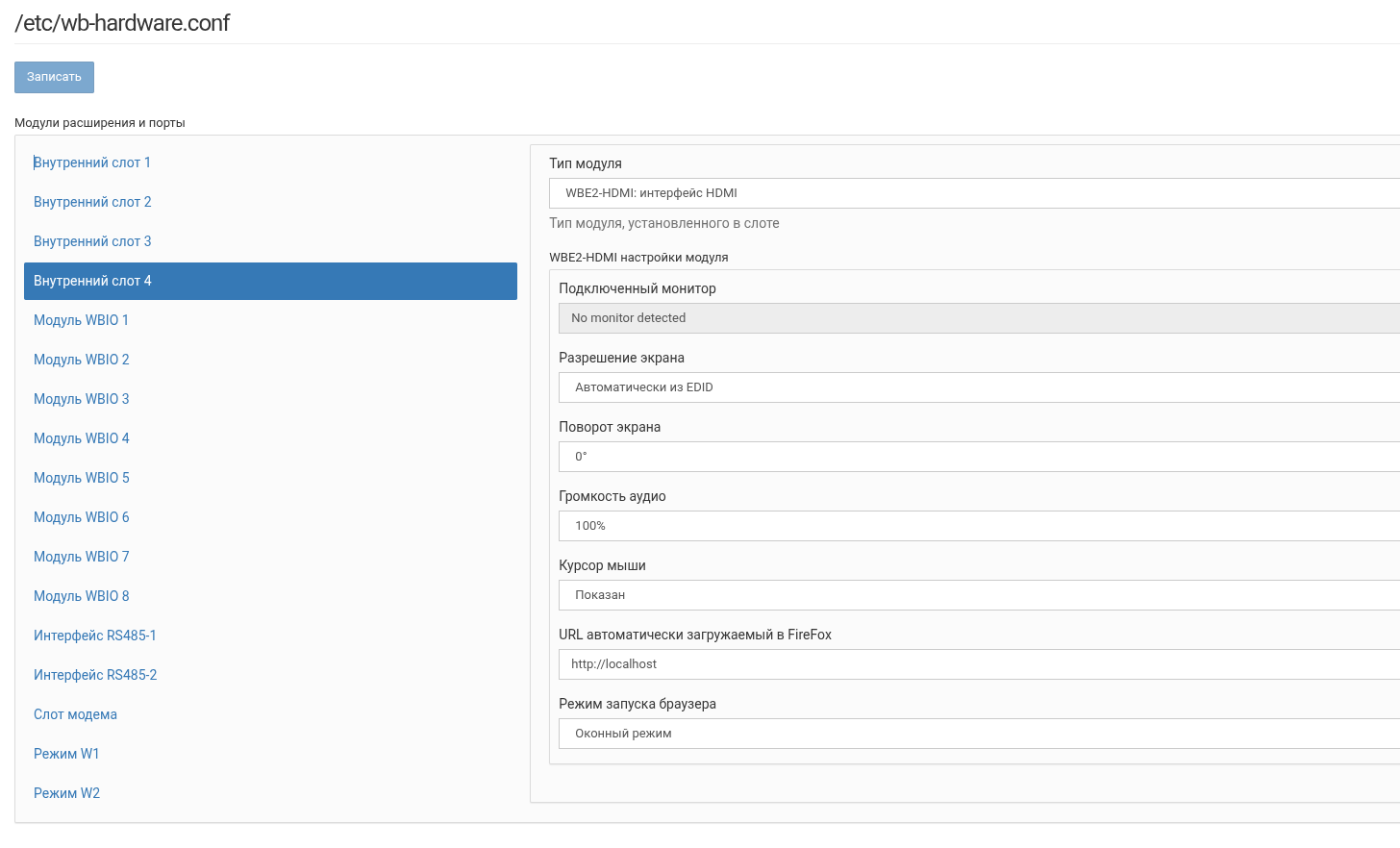

Подскажите, есть контроллер 8.5 с модулем hdmi, подключен монитор с тачем - все работает. Можно как то настроить тайм аут на выключение видеосигнала с контроллера, и включение его по tap’у? Монитор будет как управляющее устройство, но что он постоянно светит - напрягает..
Именно видеосигнал - имеете в виду отключение самого монитора? То есть переход в спящий режим?
Да,видеосигнал с контроллера,чтобы моник в спящий режим ушел. В обычном режиме могитор всегда видеосигнал получает

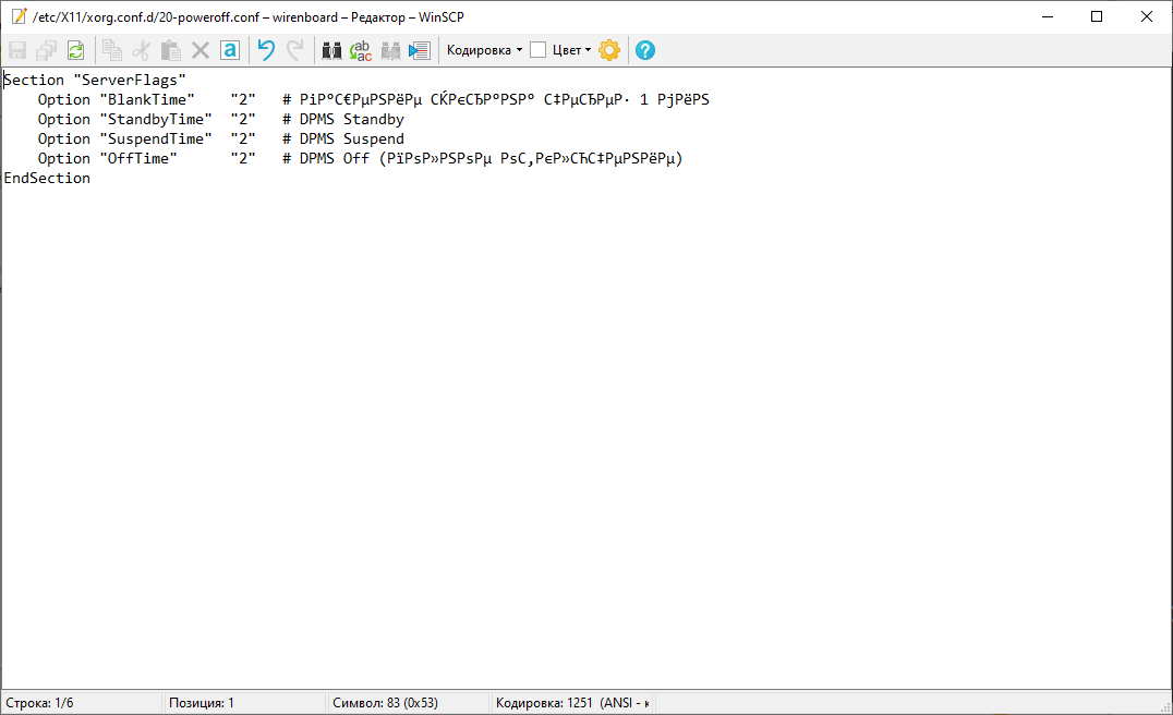

Создал /etc/X11/xorg.conf.d/20-poweroff.conf
с
Section "ServerFlags"
    Option "BlankTime"    "2"   # гашение экрана через 1 мин
    Option "StandbyTime"  "2"   # DPMS Standby
    Option "SuspendTime"  "2"   # DPMS Suspend
    Option "OffTime"      "2"   # DPMS Off (полное отключение)
EndSection

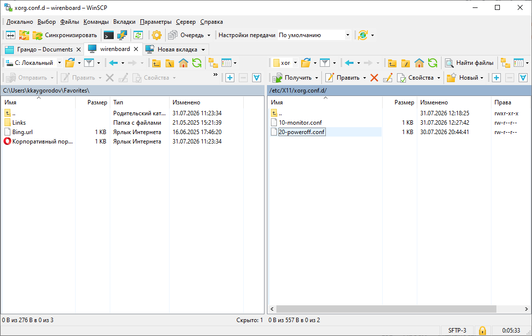

Создал файлик:
