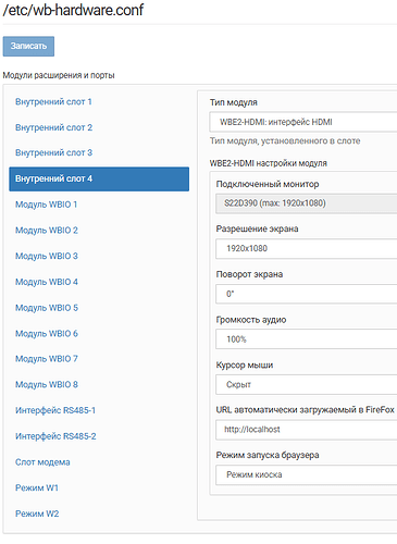

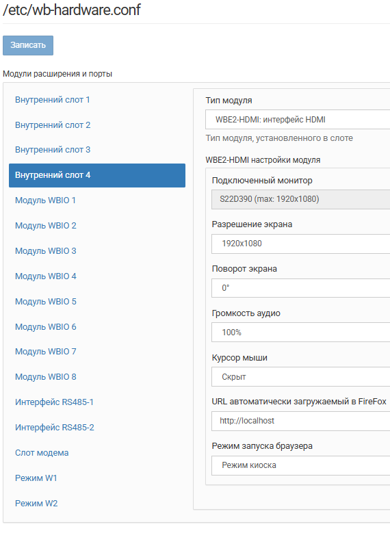

Добрый день, взял для тестов контроллер с hdmi модулем, подключил к монитору, картинка подтормаживает. может монитор не подходит? или в нем настройки нужно какие то провести, в документации не нашел ограничений по мониторам, кроме разрешения…

Я верно понимаю, что на видео это подключенный экранчик по HDMI, а не ноутбук?
да, монитор от пк(https://www.dns-shop.ru/product/d1d99f3800b33120/monitor-samsung-215-s22d390q-pls-led-1920x1080-5-ms-megadcr-10001-178gor178ver-hdmi-d-sub/?ysclid=mn8jqfl54s884250916&utm_medium=organic&utm_source=yandex&utm_referrer=https%3A%2F%2Fyandex.ru%2F), подключенный по hdmi кабелю из комплекта контроллера wiren board. мышка подключена отдельно через usb порт котроллера
