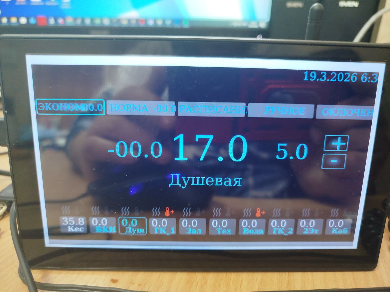

Подключил монитор через HDMI модуль. Поставил режим киоска и вывел ДАШБОРД с параметром HMI. Но возникли 2е проблемы.
  1. Дашборд не разворачивается на весь экран, по краям остаются белые поля.
  2. Съехали шрифты в ДАШБОРДЕ, такое ощущение что другой шрифт подставляется.

Дашборд не открывается на полную, Мне тут веберы подсказали что в css файлах стоят отступы (padding) которые надо убирать, но они при перепрошивке всё равно вернутся.
Шрифт в принципе вылечил добавив вручную шрифты от микрософта, но при обновлении прошивки они естественно тоже слетели
(232,6 КБ)
Судя по фото, да очень похоже на шрифты. Уточню у разработчиков, как лучше дальше поступить.
Там реально не хватает шрифтов, я использую arial ( то макрософтовский шрифт), его естественно на борту нет, может их сразу в релиз добавить

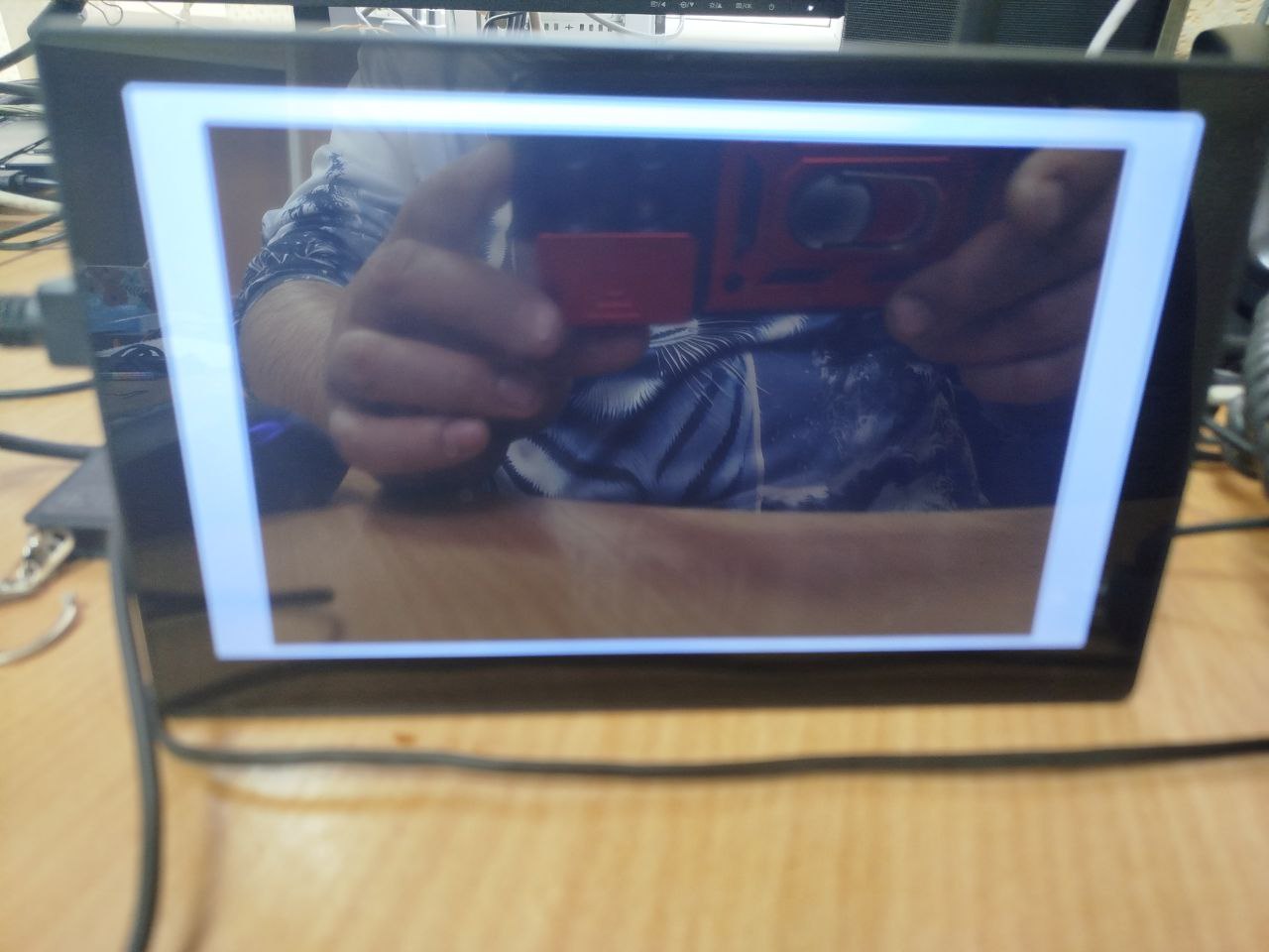

А вот что с рамкой делать ?
Создал задачу разработчикам по шрифтам.
По поводу рамки: можете, пожалуйста, сделать чистый чёрный экран без органов управления? Так мне будет проще описать репорт и воспроизвести все действия.
Благодарю! Вернусь в ближайшее время с ответом.
Спасибо. Обновился. Рамка пропало. Теперь всё красиво.
Отлично рад, что все получилось.
