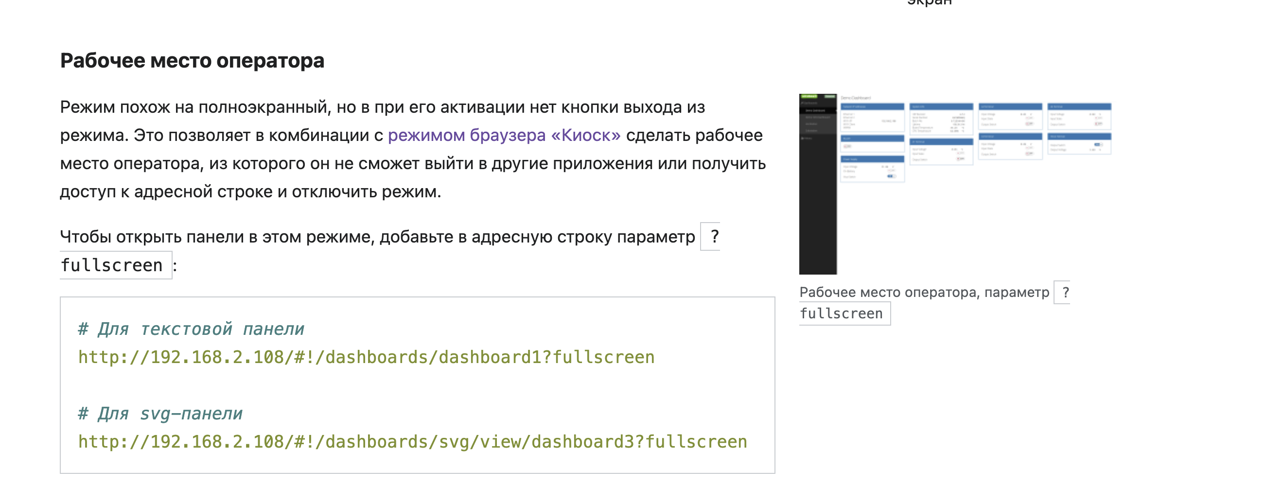

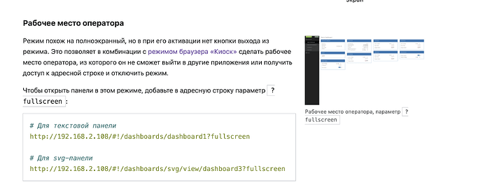

Настроил режим киоска на винде

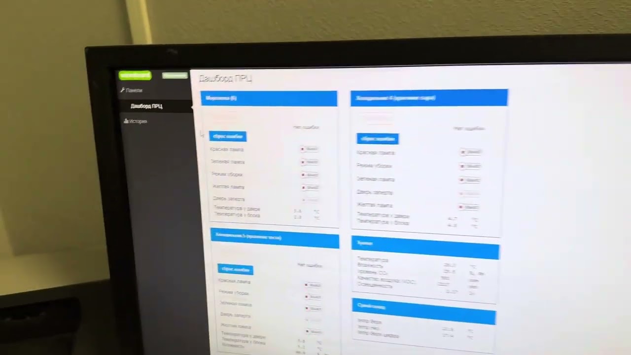

Все запускается в полноэкранном режиме. Потом нажимаешь на кнопку история, потом на дашборд и в левом меню появляются кнопки с настройками со всеми вытекающими последствиями и полным доступом к контроллеру
7196F066-4658-4EF8-90F6-FCF987D4602A_4_5005_c
Вот видео
Доброго дня.
Да, это баг.
Отправил разработчикам.
Как только исправим, сообщу.

Доброго дня.
Баг исправлен в Testing релизе.
В Stable появится позже.
