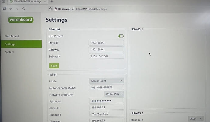

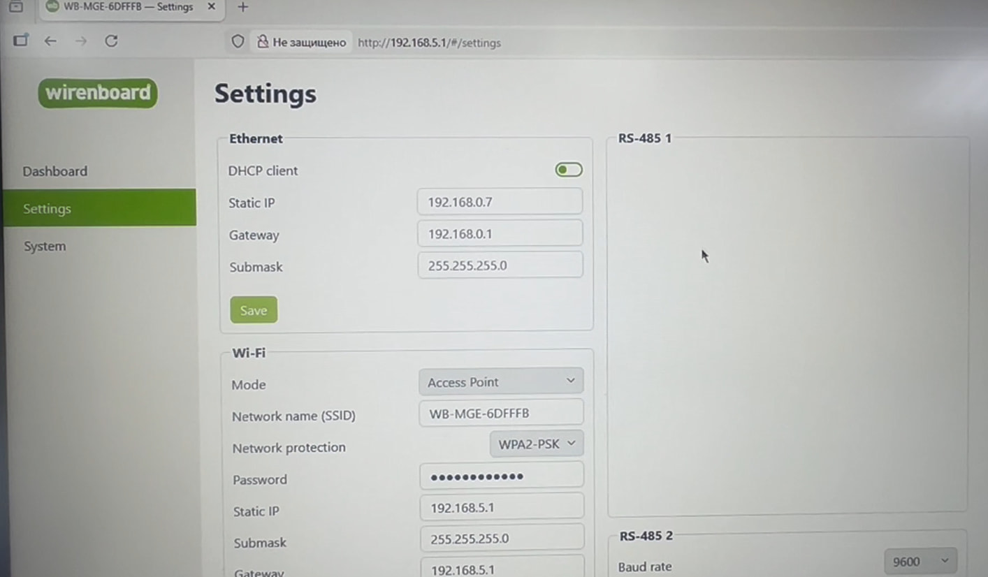

Работая с WB-MGE v.3 заметил исчезновение части настроек в браузере в WEB-интерфейсе устройства при определенном сочетании параметров (см.видео).
Прикладываю видео:
Разрешение дисплея: 1920x1080
