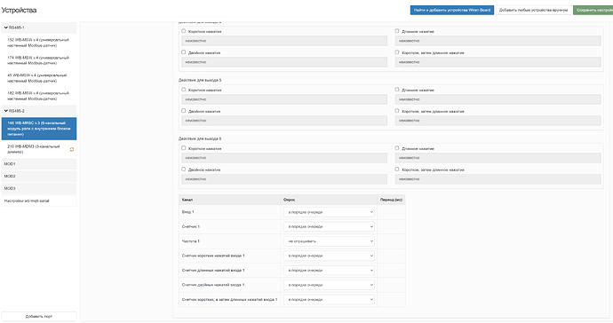

Покажите, пожалуйста, как настаиваете. А именно скрины, где видно, что выставлен режим работы входа по маппинг матрице для кнопок и что включен опрос счётчиков разных нажатий (как у меня):
Мне кажется все как у вас.

Конфиг настраиваю из web интерфейса

Странно. У себя обновила прошивку и делаю тоже самое - не воспроизводится.
На скрине не все топики устройства - может вниз уехали?
В устройствах и в каналах тоже нет?
Прикрепите, всё таки, архив, пожалуйста.
Все заработало!, Проблема, в невнимательности. Большое спасибо за помощь и Хорошего дня!
