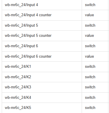

в инструкции и правда написано что поддерживает, но в MQTT Channels нет такой опции, или я что-то не так понимаю?
тут например четко видно два типа
а у этого только счетчик и изменение состояния
как правило получается наложить? чтобы при долгом нажати, скажем на Input6 отключались K2 и K3 например.

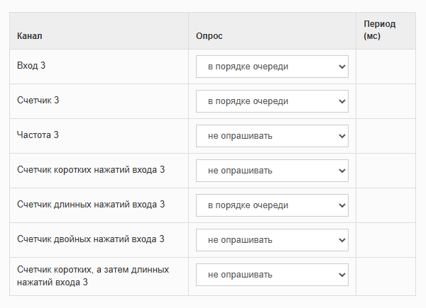

Включен ли опрос соответствующих регистров устройства в настройках?
Все получилось, огромное Вам спасибо
было “не опрашивать” установил в порядке очереди
на пункте длинных нажатий, и этот пункт появился в списке каналов
