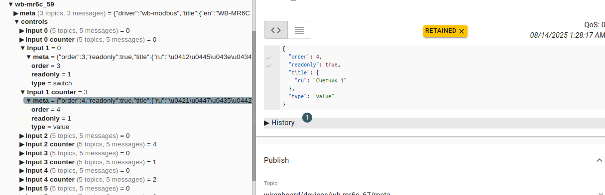

Почему тогда я не вижу Input 1 Long Press Counter в mqtt explorer и в UI? См. скриншот:

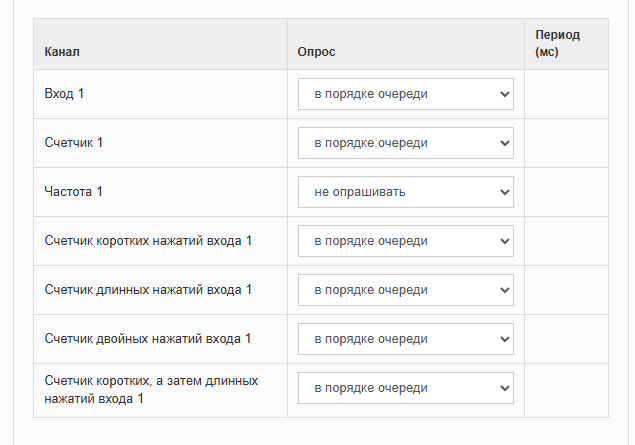

Вы верно выбрали управление по mapping матрице для кнопок (mode 6).
Чтобы счетчик разных типов нажатий появился в mqtt следует опрашивать соответствующие регистры.
Из веб-интерфейса для этого достаточно включить опрос в нужных входах устройства:
