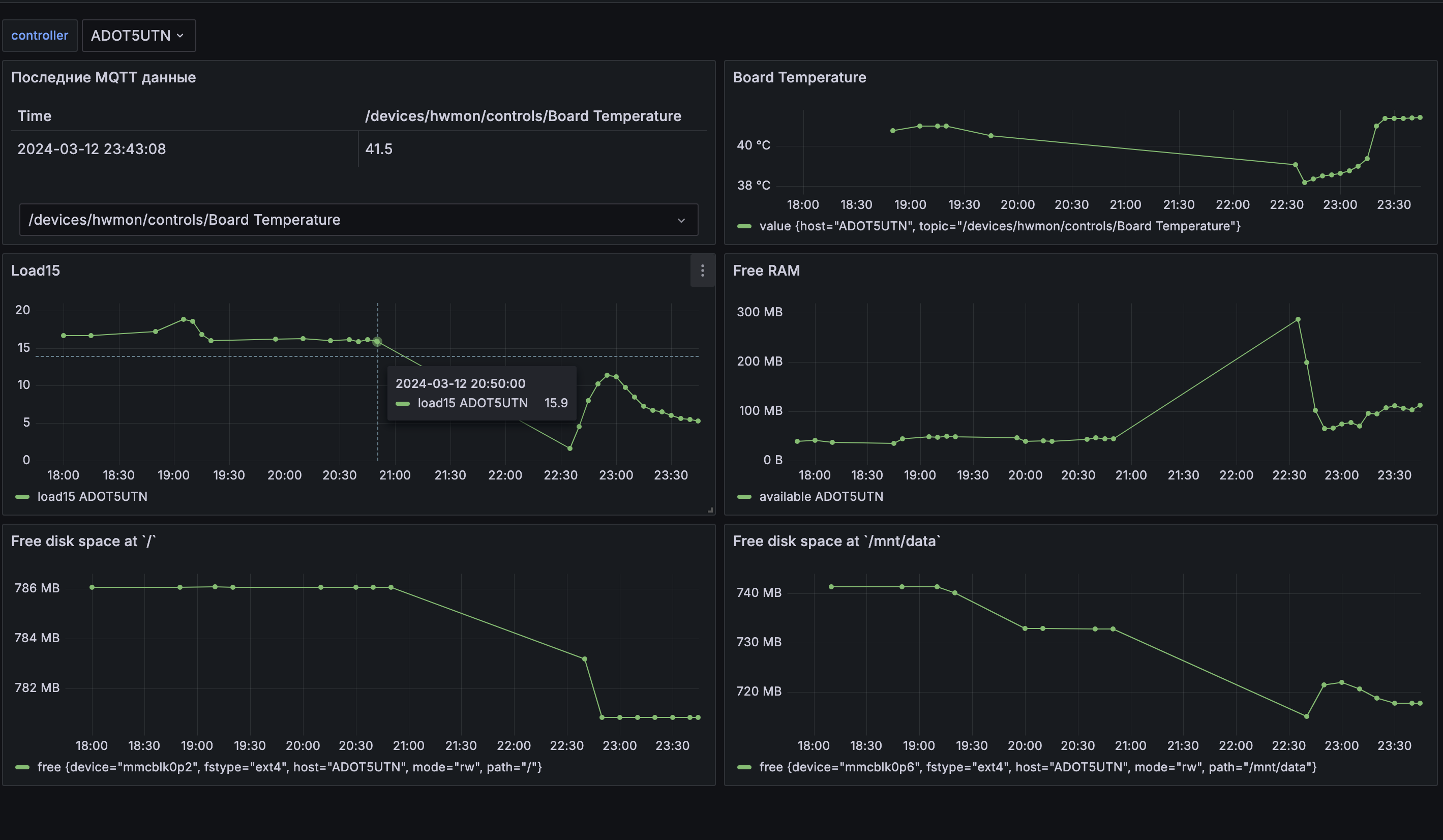

Отсоединение контроллера от сети
Контроллер работает нормально но в какое-то время отличается от всех сетевых интерфейсов
последние отключение было в 20:50
diag_ADOT5UTN_2024-03-12-21.17.23.zip (226,7 КБ)
