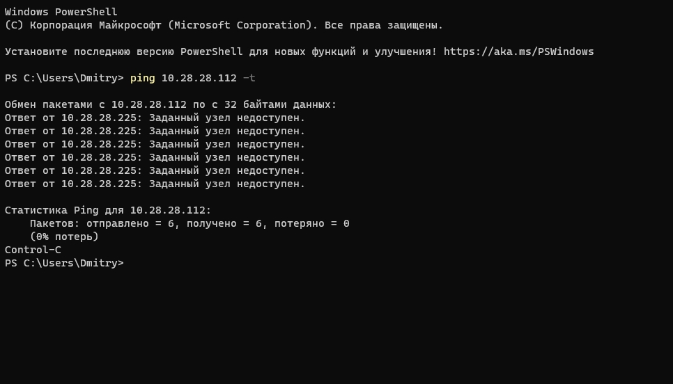

Получено 2 устройства WB7 и WB6. Подали питание, подключили к сети предприятия. Все настройки по умолчанию: eth0, eth1 DHCP все работает. Ночью отключение питания сетевого оборудования провайдера. Утром интернет восстановили, но: DHCP сервер всегда работал и был в сети, его не трогали, но даже при этом не работает ни один интерфейс (медный) WIFi работает и все отлично. Перезагрузка не помогает, уже IP-адреса вручную прописаны- НОЛЬ РЕЗУЛЬТАТА. Что делать?
Скриншот 29-03-2022 101959
