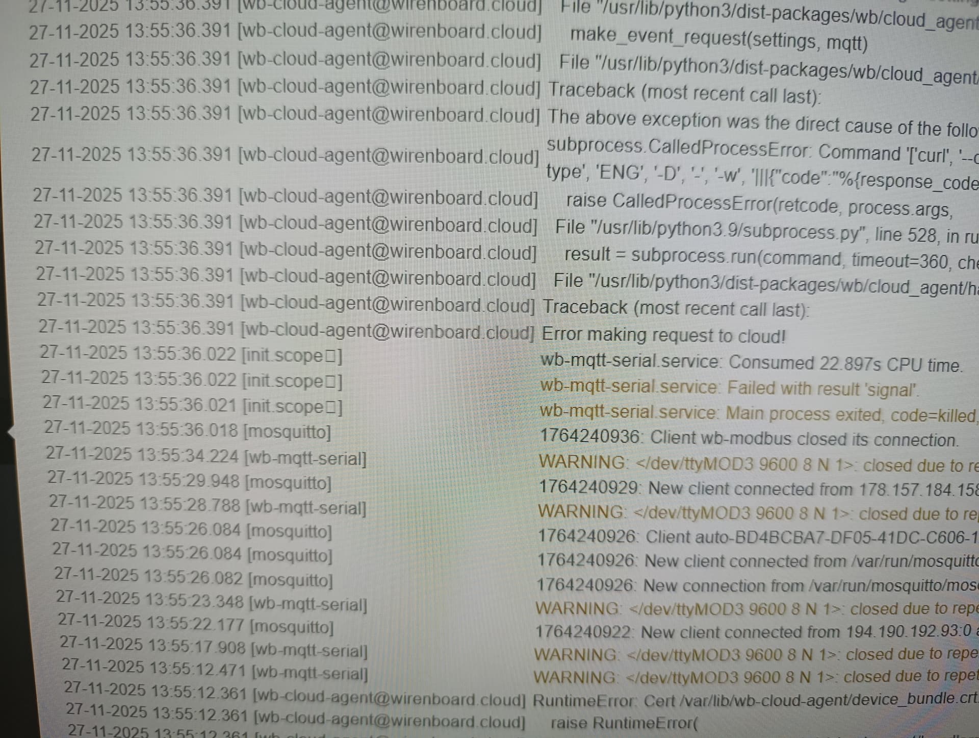

Обратите внимание:
Nov 27 13:55:36 wirenboard-AM75Z4F3 systemd[1]: wb-mqtt-serial.service: Main process exited, code=killed, status=4/ILL
То есть явно остановлен снаружи. При этом записей от OOM в логах нет.
Судя по тому что период перезапуска сервиса всегда один и тот же - проверьте нет ли нигде в установленном ПО или скриптах его перезапуска.

Поиск по логам дал такую картинку перезапуска:
