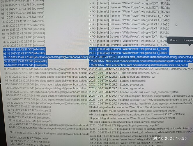

Преврасно! Увидел у вас характерные сообщения об ошибках в логе wb-rules:
Oct 06 10:55:58 wirenboard-AM75Z4F3 wb-rules[3201148]: INFO: reloading file: /etc/wb-rules/AlarmsList.js
Oct 06 10:56:07 wirenboard-AM75Z4F3 wb-rules[3201148]: ERROR: [wbgo_mqtt] MQTT token wait timeout: *mqtt.PublishToken (&{{{{0 0} 0 0 {{} 0} {{} 0}} 0x40007965a0 <nil>} 17293})
Oct 06 10:56:17 wirenboard-AM75Z4F3 wb-rules[3201148]: ERROR: [wbgo_mqtt] MQTT token wait timeout: *mqtt.PublishToken (&{{{{0 0} 0 0 {{} 0} {{} 0}} 0x40007968a0 <nil>} 17294})
Oct 06 10:56:27 wirenboard-AM75Z4F3 wb-rules[3201148]: ERROR: [wbgo_mqtt] MQTT token wait timeout: *mqtt.PublishToken (&{{{{0 0} 0 0 {{} 0} {{} 0}} 0x4000796c60 <nil>} 17296})

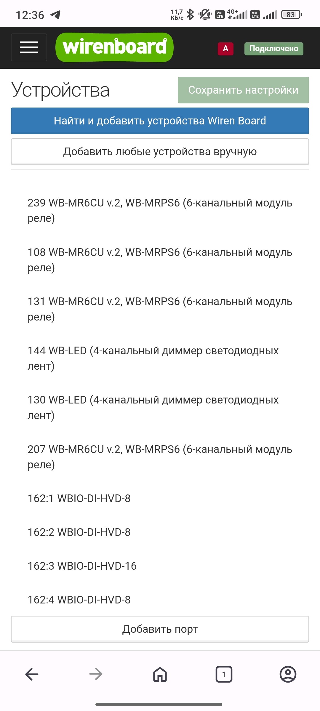

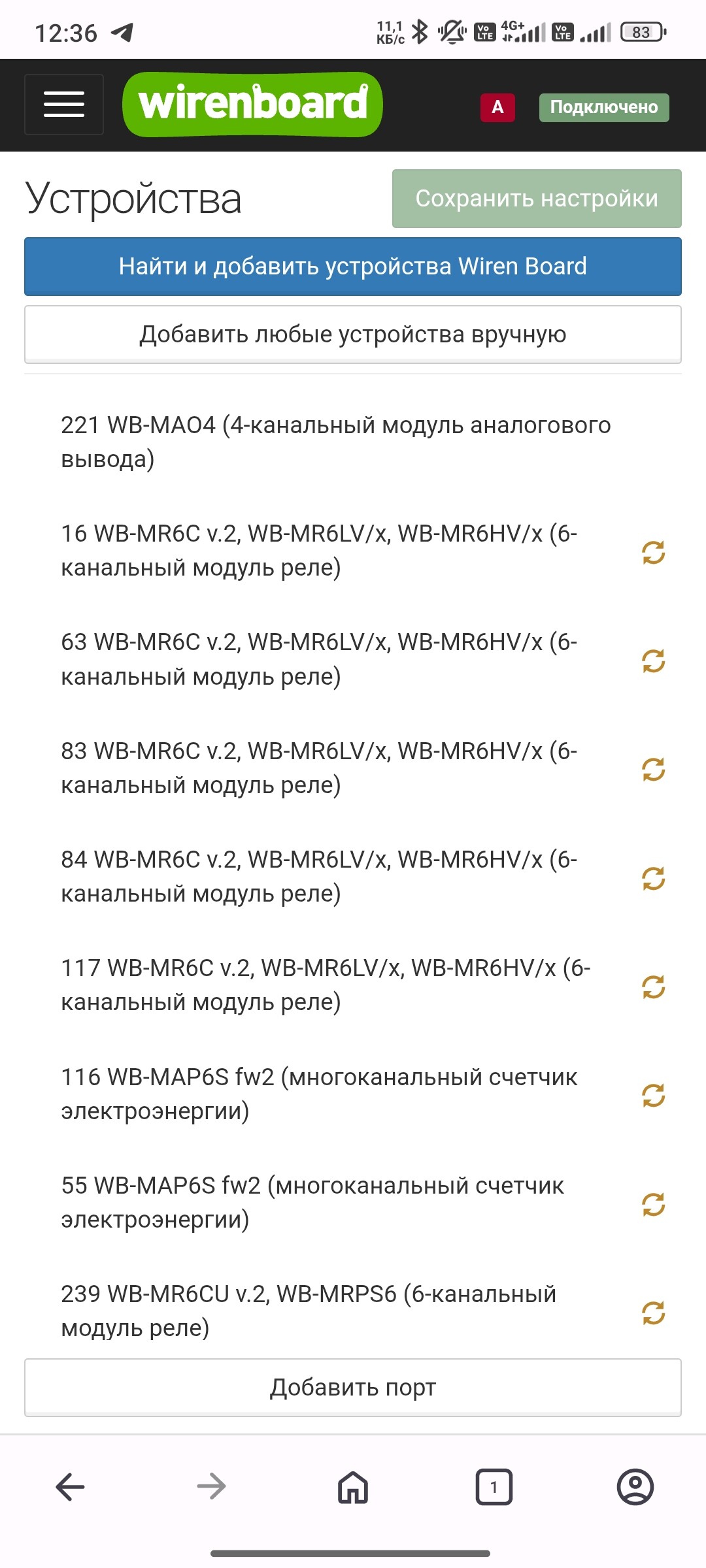

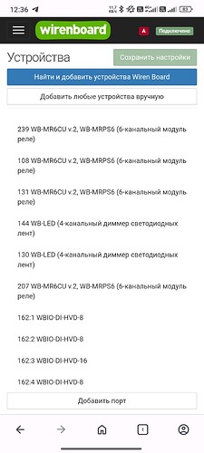

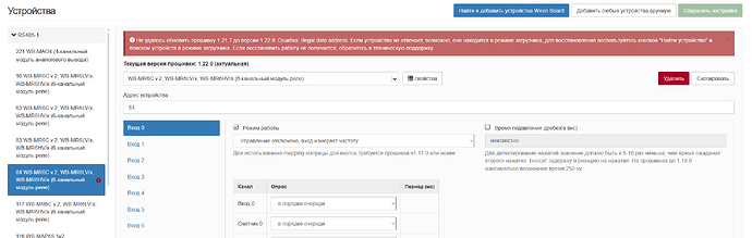

В общем, я попутно решил обновить модули (чтобы избавиться от индикаторов новой версии, хотя по факту ничего нового в них не было особо). И решил нажать обновление через админку. У одного модуля прокатило норм, у второго вылезло такое сообщение.
Тема знакомая, иду в поиск, ищу в статусе загрузчика … НЕТУ. Иду в SSH, тоже нету …
Ввожу всё что знаю и умею:

И тут то до меня доходит, что модуль то живой и откликается… в устройствах он не красный, правила тоже не видят ошибок по нему (у меня есть контроль всех модулей и выдача аварий)…
А ещё ведь интересно - под красной надписью вылезаеть его текущая версия.
В общем, нажал крестик на этой красной надписе - всё исчезло, работает норм)

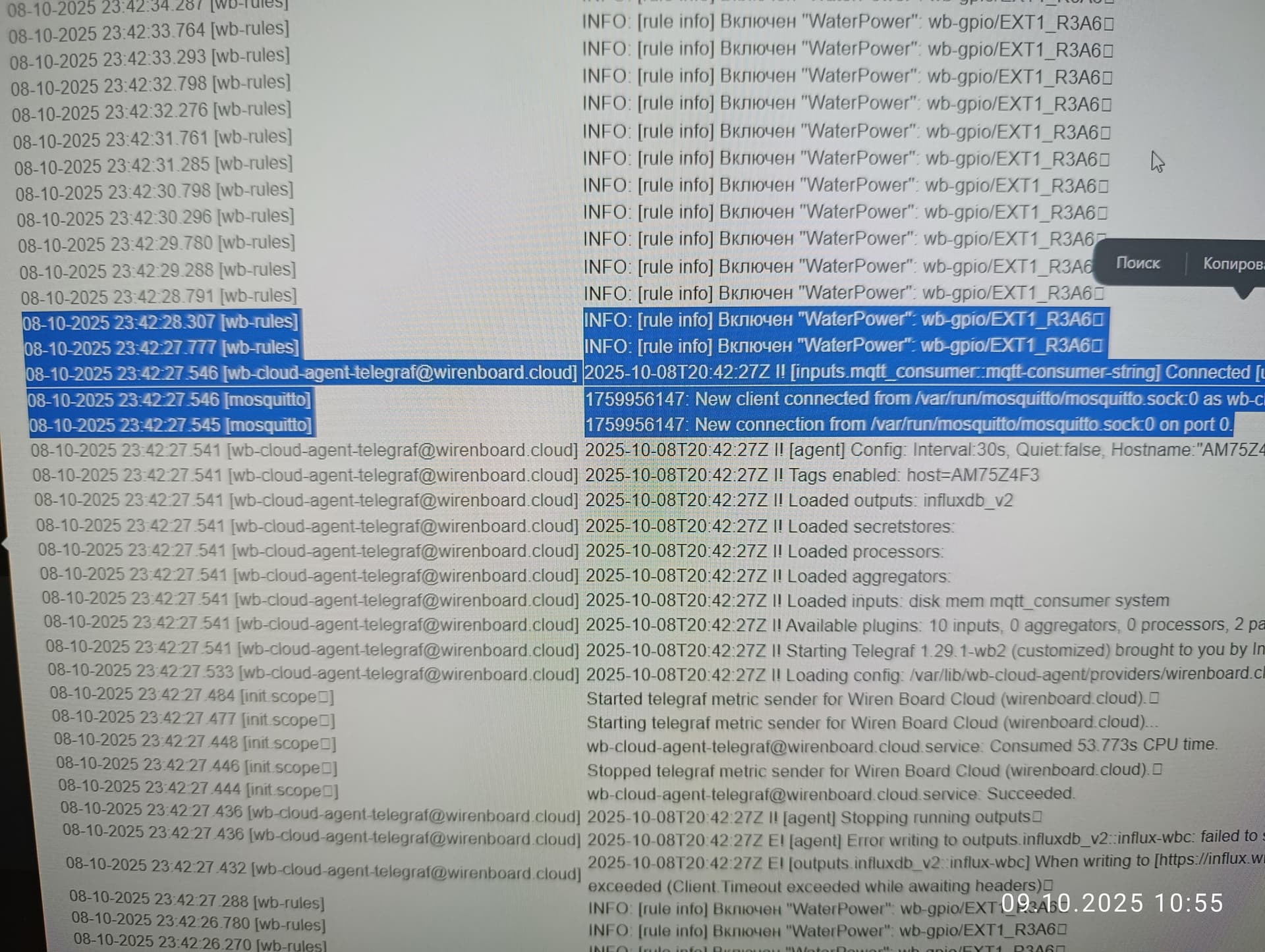

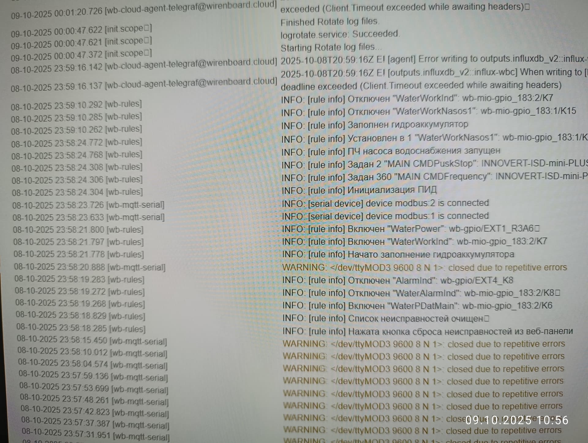

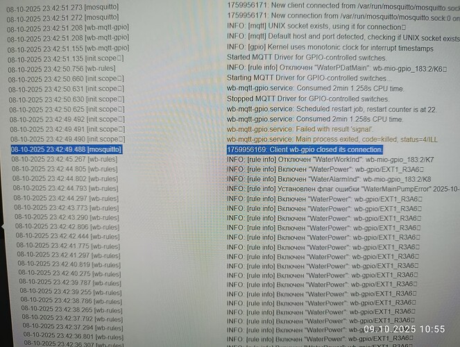

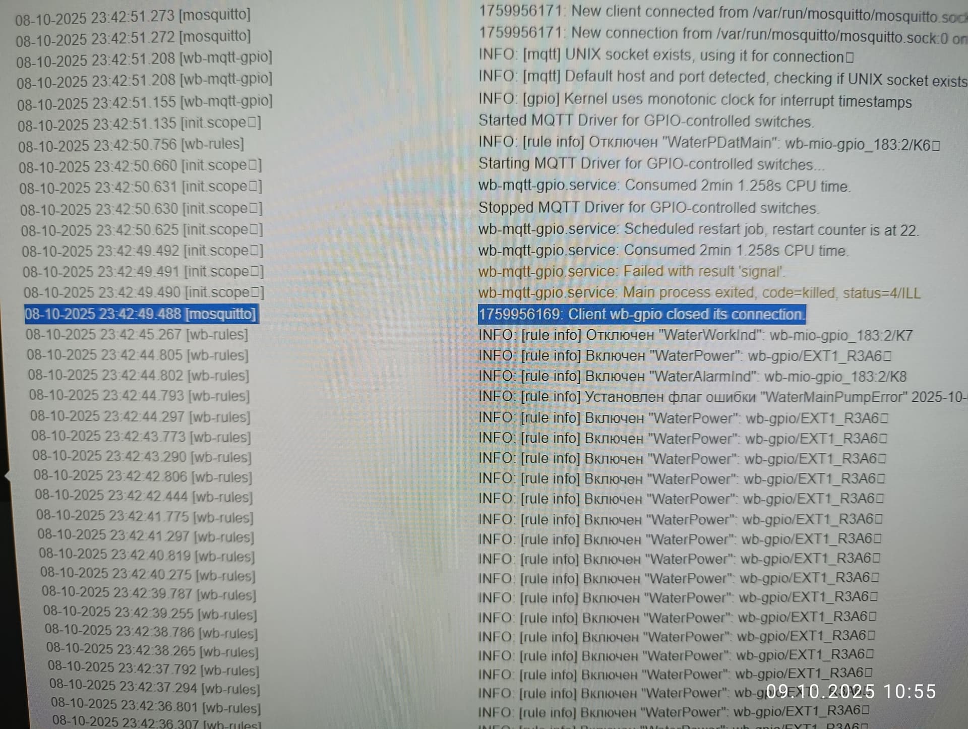

Снова сбой. На этот раз с другим выходом и другим gpio модулем, подключённым так же по wbio к контроллеру. Попытка записи 1 провалилась.
(496,8 КБ)
Журнал логов показал следующее:
В 23.42.14 попытка записать 1 в дискретный выход, она не удалась, процесс зациклился. Через некоторое время что-то там Москито поругался.
Потом в 23.42.44 установился мой флаг ошибки, цикл завершился неудачей.
В 23.42.49 перезапустился сервис gpio.
Далее я сбросил свою ошибку и операция выполнилась повторно без проблем.
Замечу, что перед опытной включения выхода никаких других действий скрипит не выполнял и выходы не щёлкал. (Если быть точнее, то по tcp ip была отправлена команда на включение лампочки в удаленном щите, но скорее всего она даже не дошла туда на момент управления выходом, да и в целом лампочка не должна была создать критических помех.)

С одной стороны вижу, что много сообщений i2c i2c-2: sendbytes: NAK bailout в dmesg, которые возникают при ошибке ядра при общении с боковыми модулями. Я бы для начала выключил бы контроллер, разъединил всю цепочку восьми боковых модулей, подключенных непосредственно к контроллеру, визуально осмотрел контакты и подключил бы модули заново.
С другой стороны я наблюдаю что в этот период времени, который вы проиллюстрировали скриншотами, у вас падает и перезапускается wb-mqtt-gpio: wb-mqtt-gpio.service: Main process exited, code=killed, status=4/ILL. Тут я не вижу совпадений по времени с “NAK bailout”, правда.
Скажите, в вашем правиле сообщения “Включен "WaterPower": wb-gpio/EXT1_R3A6” пишутся при попытке изменить состояние, или при опросе?
Пока две гипотезы у меня: первая – контакты, вторая – нестабильное поведение wb-mqtt-gpio при большой нагрузке. Давайте сначала попробуем исключить первую.
При попытке изменить состояние. Он считывает текущее состояние, и если оно не совпадает с требуемым, то производится запись и выводится эта надпись в лог. Поэтому по дублированию этой надписи можно сделать вывод, что запись не произведена. Если всё ок, то запись однократна.
Понял, спасибо! То есть вот большое количество сообщений означает, что на самом деле не было включено, и соотвтетственно, мноогократно отправлялить i2c-команды на модуль.
Ага. Плюс в прошлые разы, сейчас не пробовал, срабатывал такой способ: стоит в веб-интерфейсе этот выход передернуть вручную, то он и из правил сразу оживал.
Это, да, выглядело как проблема с подключением к MQTT-брокеру: веб-интерфейс постоянно держит соединениt с брокером, а у движка правил – сбой. Потому что если бы в этот момент была проблема именно у wb-mqtt-gpio, то он бы и через веб-интиерфейс не включил.
