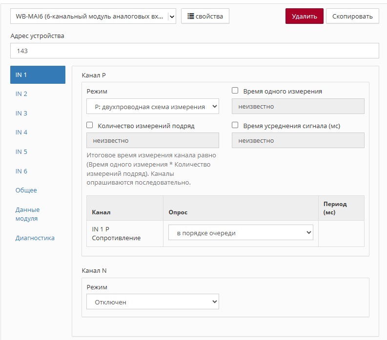

Какие каналы на модуле сейчас включены и в какой конфигурации? Можете отдельно показать скриншотом настройки этого “тормозного” канала?

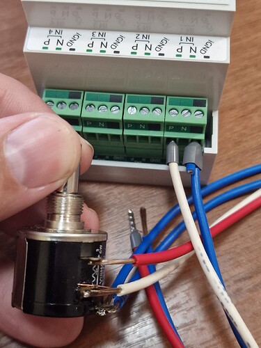

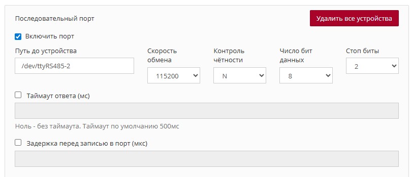

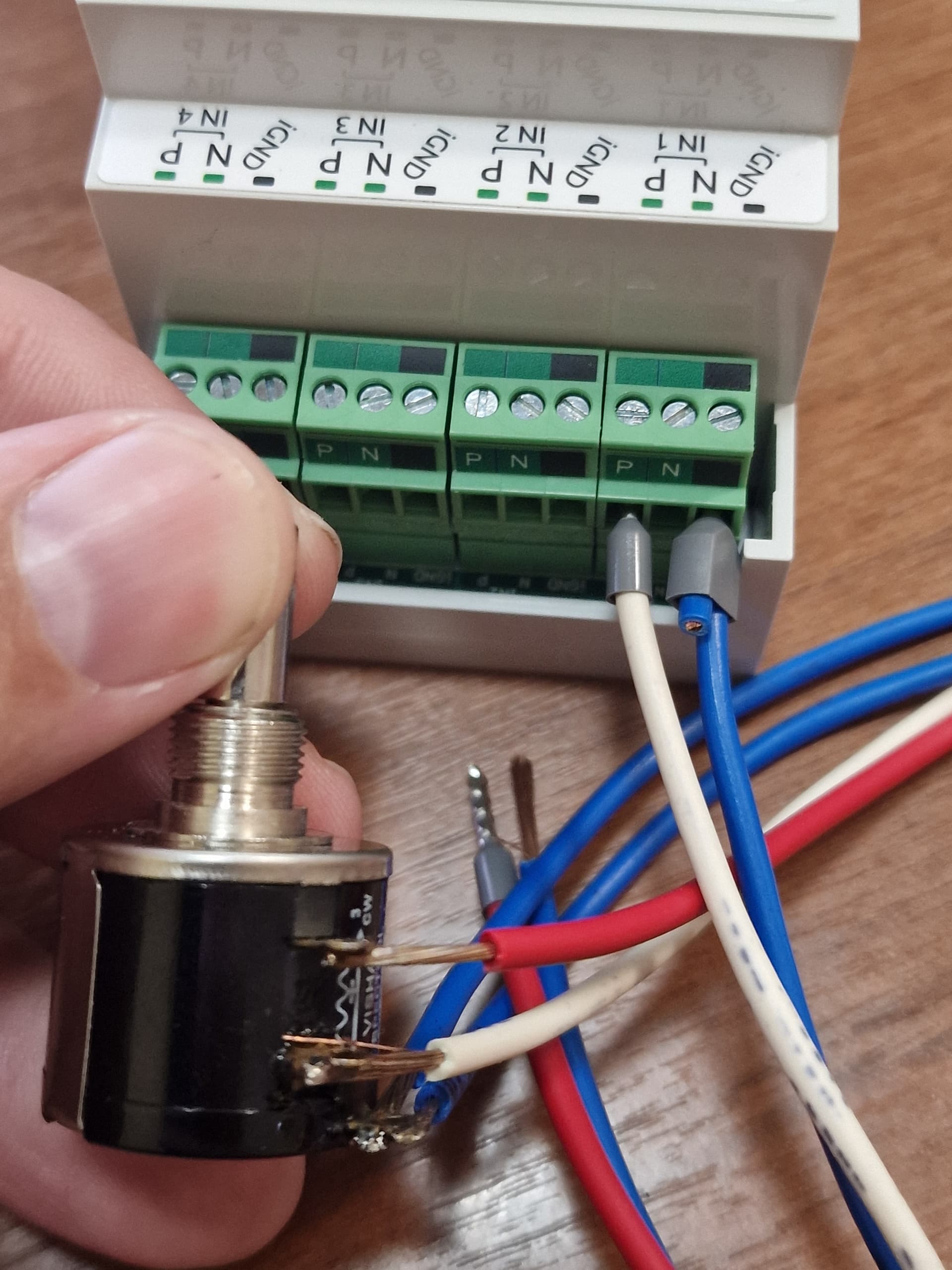

Для тестов использую RS-485-2, на ней только WB-MAI6 и шаговый двигатель Makerbase MKS SERVO42D (оба и сама шина настроены на 115200).
Настройки канала стандартные, как и wb-mai6
Подключение тоже обычное (на вторые провода не обращайте внимание, они никуда не подключены, их подключение, например, к мультиметру или в порт N, и отключение ни на что не влияет)

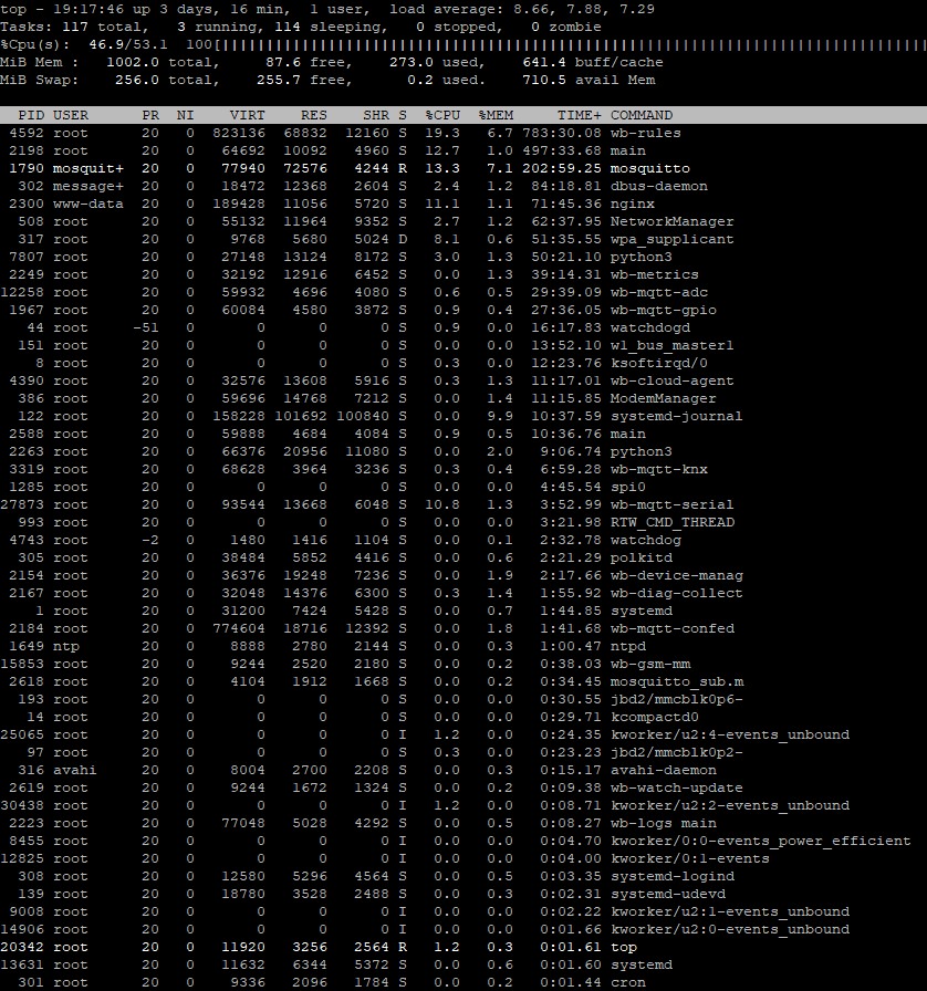

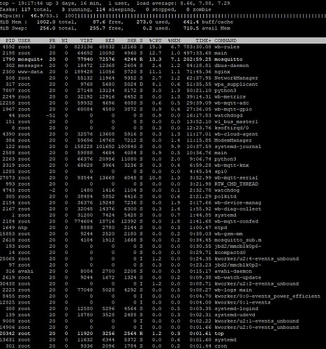

У вас контроллер сильно перегружен:
проблема в этом.
Я бы первым делом вернул все настройки wb-mqtt-serial и самого устройства в дефолтное состояние, и посмотрел на загрузку контроллера. Думаю, вы увидите нормальные цифры.
Если контроллер останется перегруженным - ищите, чем он так нагружен. Скорее всего дело в правилах. Надо добиться того, чтобы нагрузка на контроллер была в норме.

Дмитрий, можно ли небольшое пояснение. Что значит нормальные цифры для WB6? Судя по тому, что в нём одно ядро, то нормальная цифра - менее 1. Но как её добиться? Я посмотрел несколько контроллеров WB6, минимальное значение, которое нашёл - 3. На данном аппарате я отключил все правила и добился сейчас 4.5 (через час после отключения всего и ребута). И wb-rules с mosquitto и wb-mqtt-serial продолжают съедать 50%, nginx с python добивают ещё процентов 40. Получается надо даунгрейдиться по софту или покупать новый контроллер? Кстати такие тормоза я начал наблюдать примерно с февраля. После какого-то обновления правила перестали нормально сохраняться и подтягивались только рестартом wb-rules или длительным ожиданием.
в среднем считывает раз-два в секунду видимо в зависимости от загрузки контроллера, т.о. надо оптимизировать правила (asSoonAs работает по наблюдениям более стабильно чем whenChanged), WB6 получается не тянет риал-тайм, надо применять расчетные модели

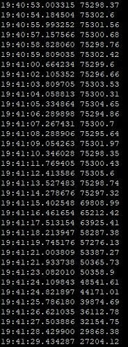

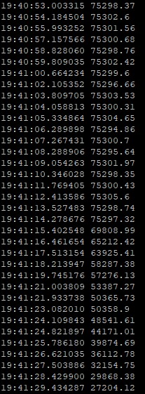

Сделал замер под нагрузкой avg 8. Команда
mosquitto_sub -t ‘ваш топик’ | ts “%.T”
похоже не имеет смысла, она показывает текущий таймстемп для полученных данных. Вот ниже лог, в 19:40:50 данные уже изменились, а сами изменения появились только в 19:41:15. Т.е. сдвиг начался где-то раньше. И там видимо был разрыв во-времени. Но на текущих данных этого разрыва не видно.

По выводу top видно, что дело не в процессоре, у вас процессор 53% времени простаивает. И памяти хватает. А задачи ждут какого-то ресурса. Надо разбираться - сотрудники техподдержки помогут (у меня тут совещательный голос).

Не согласен, надо понять, чем конкретно нагружен контроллер, какого ресурса не хватает.
Именно в это время wb-rules получил сообщение, что значение в топике изменилось. Так что вывод команды адекватен.
Я не понял, что вы имеете в виду. Вы видите те данные, которые MQTT-брокер прислал подписчикам, с таймстампом получения подписчиком этих данных. Понятно, что тут есть временной лаг между физическим событием и этим уведомлением, и он тем больше, чем сильнее нагружен контроллер. Но контроллер вполне способен обрабатывать несколько событий в секунду от каждого канала, с временным лагом, которым можно пренебречь. Короче, это все следствия, надо решать проблему с перегрузкой контроллера.
Покажите, пожалуйста, скриншот с историей загрузки процессора вашего контроллера за последние, скажем, сутки:
