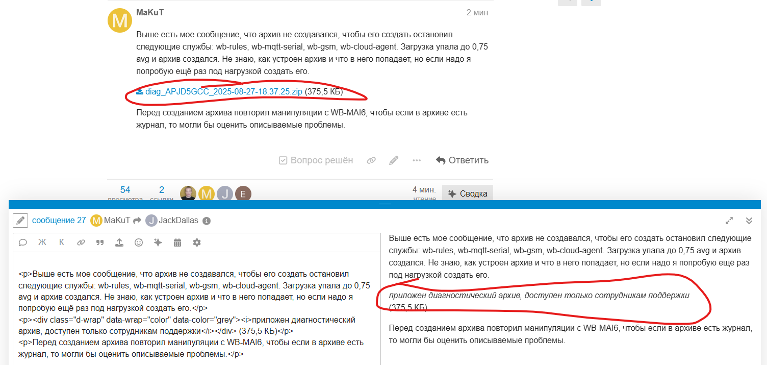

Выше есть мое сообщение, что архив не создавался, чтобы его создать остановил следующие службы: wb-rules, wb-mqtt-serial, wb-gsm, wb-cloud-agent. Загрузка упала до 0,75 avg и архив создался. Не знаю, как устроен архив и что в него попадает, но если надо я попробую ещё раз под нагрузкой создать его. Перед созданием архива повторил манипуляции с WB-MAI6, чтобы если в архиве есть журнал, то могли бы оценить описываемые проблемы.

Поправил ваше сообщение, удалил видимую ссылку, у меня сохранился доступ к архиву.
