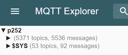

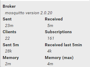

Я бы еще посмотрел при помощи MQTT-Explorer, сколько сообщений в ед. времени публикуется при остановленных wb-mqtt-serial и wb-rules, при запущенных - чтобы было понимание, с каким потоком данных и от кого мы вообще работаем.
Сейчас, к сожалению, контроллер недоступен в облаке. Как будет восстановлен доступ,я мог бы проверить, но мне нужно будет разрешение от вас на остановку запуск движка и правил.
Вот что даёт MQTT-Explorer при запущенных wb-mqtt-serial и wb-rules
вот что при остановленных (скриншот снят после 5 минут выжидания)
