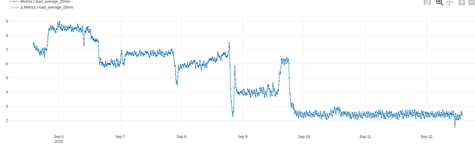

Сейчас отрабатывает почти риал-тайм… Но и загрузка контроллера всего-то 2.45
И никаких существенных изменений не делали, кроме перекоммутации резистора? Но пока аптайм небольшой. И, что заметил – вы уменьшили существенно количество опрашиваемых регистров WB-MAP.
Да, по рекомендации @dust (WB-MAI6 ускорение измерения сопротивления - #79 от пользователя dust) отключил опрос всего ненужного в моменте, в основном снизил объем данных, получаемых с MAP3E. Больше ничего не трогал, кроме перекоммутации.
Давайте я посмотрю, как все будет выглядеть через пару часов, и включу для проверки правило для отправки сообщений – и посмотрю, как будет теперь с ним вместе.
Пока все отзывчиво, без задержек, включил sendsms.
