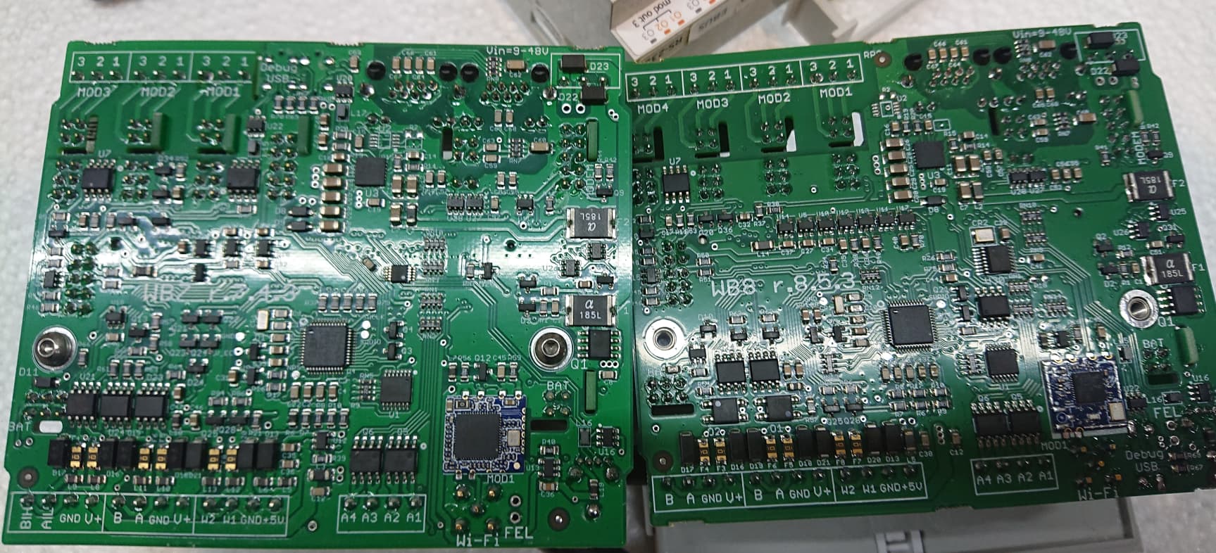

Менял контроллер с WB_7.4 на WB_8.5, переставлял модули, заметил такую картину:
Слева - старый контроллер, справа - новый.
На новом не закручены винты (отсутствуют). Это нормально? Стоит беспокоиться?

Беспокоиться не стоит – теперь это штатная конструкция крепления в контроллере серии 8.5: раньше были латунные стойки, которые надо было прикручивать винтами с обратной стороны, сейчас – впаиваются в плату.
