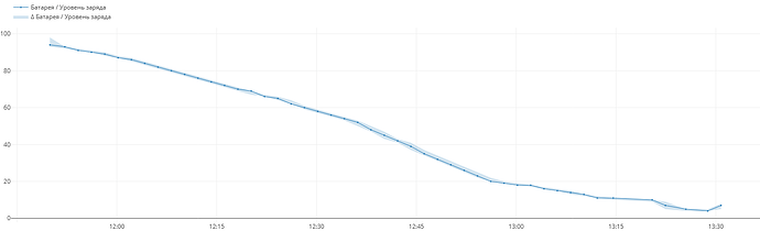

Вот график заряда (разряда, точнее) АКБ - странный, там точно-точно вытащена прокладка между “+” клеммой АКБ и контактом?
Иными словами - если отключить питание от контроллера - он хотя бы час работает?
Почти на 2 часа хватило
