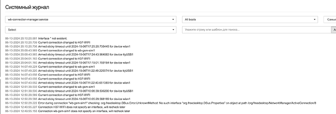

Не проработав и 24 часов модуль снова завис:
Судя по всему вот тут начало проблемы (с 17:03:13):
Также еще заметил, что после того как зависает 4g модем - в сетевых соединениях неверно показывается статус.
Т.е. устройство на данный момент (после глюка с модемом после того как он отваливается) работает через H37-WIFI (я к нему через эту сеть как раз подключаюсь), а в интерфейсе показывается что статус этого соединения “Не подключено”.

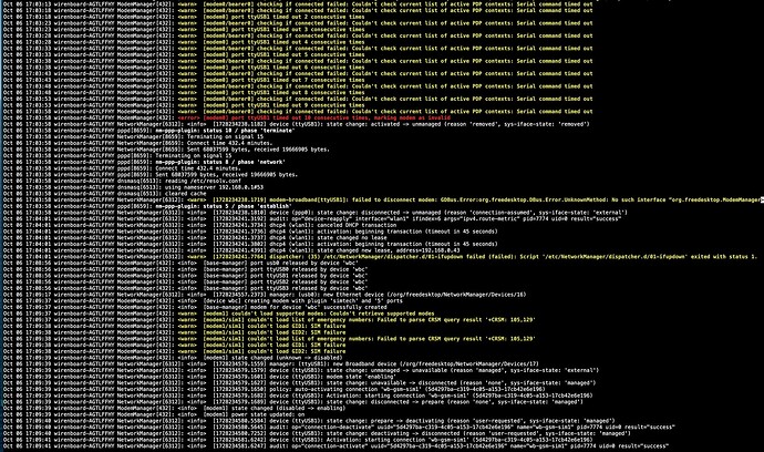

Пожалуйста не надо выкладывать текстовые логи картинками - это неудобно.

Так же хотел уточнить момент, что при зависании первое сообщение идет об ошибке модема, а не ошибки регистрации. Вот как пример:
Oct 06 11:07:44 wirenboard-AGTLFFHY NetworkManager[6312]: <warn>  [1728212864.4020] dispatcher: (30) /etc/NetworkManager/dispatcher.d/01-ifupdown failed (failed): Script '/etc/NetworkManager/dispatcher.d/01-ifupdown' exited with status 1.
Oct 06 11:07:49 wirenboard-AGTLFFHY NetworkManager[6312]: <info>  [1728212869.4925] audit: op="device-reapply" interface="wlan1" ifindex=6 args="ipv4.route-metric" pid=7774 uid=0 result="success"
Oct 06 11:07:49 wirenboard-AGTLFFHY NetworkManager[6312]: <info>  [1728212869.5634] dhcp4 (wlan1): canceled DHCP transaction
Oct 06 11:07:49 wirenboard-AGTLFFHY NetworkManager[6312]: <info>  [1728212869.5636] dhcp4 (wlan1): activation: beginning transaction (timeout in 45 seconds)
Oct 06 11:07:49 wirenboard-AGTLFFHY NetworkManager[6312]: <info>  [1728212869.5637] dhcp4 (wlan1): state changed no lease
Oct 06 11:07:49 wirenboard-AGTLFFHY NetworkManager[6312]: <info>  [1728212869.5687] dhcp4 (wlan1): activation: beginning transaction (timeout in 45 seconds)
Oct 06 11:07:49 wirenboard-AGTLFFHY NetworkManager[6312]: <info>  [1728212869.6312] dhcp4 (wlan1): state changed new lease, address=192.168.0.43
Oct 06 11:07:49 wirenboard-AGTLFFHY NetworkManager[6312]: <warn>  [1728212869.8946] dispatcher: (32) /etc/NetworkManager/dispatcher.d/01-ifupdown failed (failed): Script '/etc/NetworkManager/dispatcher.d/01-ifupdown' exited with status 1.
#### выше все хорошо ###
### вот тут модем завис ###
Oct 06 17:03:13 wirenboard-AGTLFFHY ModemManager[432]: <warn>  [modem0/bearer0] checking if connected failed: Couldn't check current list of active PDP contexts: Serial command timed out
Oct 06 17:03:18 wirenboard-AGTLFFHY ModemManager[432]: <warn>  [modem0/bearer0] checking if connected failed: Couldn't check current list of active PDP contexts: Serial command timed out
Oct 06 17:03:18 wirenboard-AGTLFFHY ModemManager[432]: <warn>  [modem0] port ttyUSB1 timed out 2 consecutive times
Oct 06 17:03:23 wirenboard-AGTLFFHY ModemManager[432]: <warn>  [modem0/bearer0] checking if connected failed: Couldn't check current list of active PDP contexts: Serial command timed out
Oct 06 17:03:23 wirenboard-AGTLFFHY ModemManager[432]: <warn>  [modem0] port ttyUSB1 timed out 3 consecutive times
Oct 06 17:03:28 wirenboard-AGTLFFHY ModemManager[432]: <warn>  [modem0/bearer0] checking if connected failed: Couldn't check current list of active PDP contexts: Serial command timed out
Oct 06 17:03:28 wirenboard-AGTLFFHY ModemManager[432]: <warn>  [modem0] port ttyUSB1 timed out 4 consecutive times
Oct 06 17:03:33 wirenboard-AGTLFFHY ModemManager[432]: <warn>  [modem0/bearer0] checking if connected failed: Couldn't check current list of active PDP contexts: Serial command timed out
Oct 06 17:03:33 wirenboard-AGTLFFHY ModemManager[432]: <warn>  [modem0] port ttyUSB1 timed out 5 consecutive times
Oct 06 17:03:38 wirenboard-AGTLFFHY ModemManager[432]: <warn>  [modem0/bearer0] checking if connected failed: Couldn't check current list of active PDP contexts: Serial command timed out
Oct 06 17:03:38 wirenboard-AGTLFFHY ModemManager[432]: <warn>  [modem0] port ttyUSB1 timed out 6 consecutive times
Oct 06 17:03:43 wirenboard-AGTLFFHY ModemManager[432]: <warn>  [modem0/bearer0] checking if connected failed: Couldn't check current list of active PDP contexts: Serial command timed out
Oct 06 17:03:43 wirenboard-AGTLFFHY ModemManager[432]: <warn>  [modem0] port ttyUSB1 timed out 7 consecutive times
Oct 06 17:03:48 wirenboard-AGTLFFHY ModemManager[432]: <warn>  [modem0/bearer0] checking if connected failed: Couldn't check current list of active PDP contexts: Serial command timed out
Oct 06 17:03:48 wirenboard-AGTLFFHY ModemManager[432]: <warn>  [modem0] port ttyUSB1 timed out 8 consecutive times
Oct 06 17:03:53 wirenboard-AGTLFFHY ModemManager[432]: <warn>  [modem0/bearer0] checking if connected failed: Couldn't check current list of active PDP contexts: Serial command timed out
Oct 06 17:03:53 wirenboard-AGTLFFHY ModemManager[432]: <warn>  [modem0] port ttyUSB1 timed out 9 consecutive times
Oct 06 17:03:58 wirenboard-AGTLFFHY ModemManager[432]: <warn>  [modem0/bearer0] checking if connected failed: Couldn't check current list of active PDP contexts: Serial command timed out
Oct 06 17:03:58 wirenboard-AGTLFFHY ModemManager[432]: <error> [modem0] port ttyUSB1 timed out 10 consecutive times, marking modem as invalid
# последняя стройка выше идет с ошибкой на модем #
Oct 06 17:03:58 wirenboard-AGTLFFHY NetworkManager[6312]: <info>  [1728234238.1182] device (ttyUSB1): state change: activated -> unmanaged (reason 'removed', sys-iface-state: 'removed')
Oct 06 17:03:58 wirenboard-AGTLFFHY pppd[8659]: nm-ppp-plugin: status 10 / phase 'terminate'
Oct 06 17:03:58 wirenboard-AGTLFFHY NetworkManager[8659]: Terminating on signal 15
Oct 06 17:03:58 wirenboard-AGTLFFHY NetworkManager[8659]: Connect time 432.4 minutes.
Oct 06 17:03:58 wirenboard-AGTLFFHY NetworkManager[8659]: Sent 68037599 bytes, received 19666905 bytes.
Oct 06 17:03:58 wirenboard-AGTLFFHY pppd[8659]: Terminating on signal 15
Oct 06 17:03:58 wirenboard-AGTLFFHY pppd[8659]: nm-ppp-plugin: status 8 / phase 'network'
Oct 06 17:03:58 wirenboard-AGTLFFHY pppd[8659]: Connect time 432.4 minutes.
Oct 06 17:03:58 wirenboard-AGTLFFHY pppd[8659]: Sent 68037599 bytes, received 19666905 bytes.
Oct 06 17:03:58 wirenboard-AGTLFFHY dnsmasq[6513]: reading /etc/resolv.conf
Oct 06 17:03:58 wirenboard-AGTLFFHY dnsmasq[6513]: using nameserver 192.168.0.1#53
