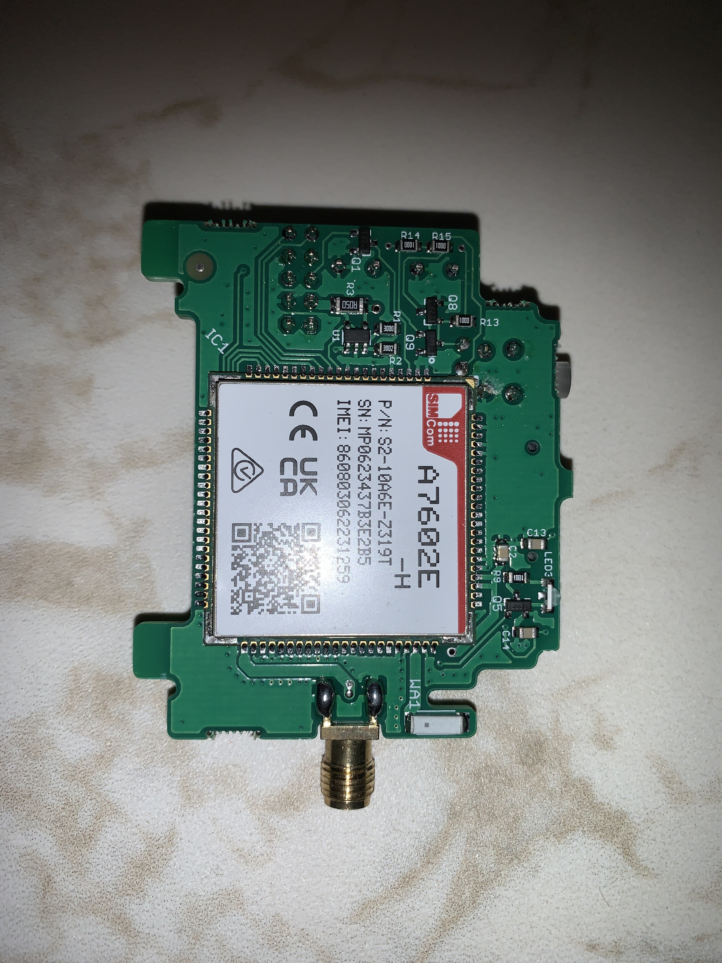

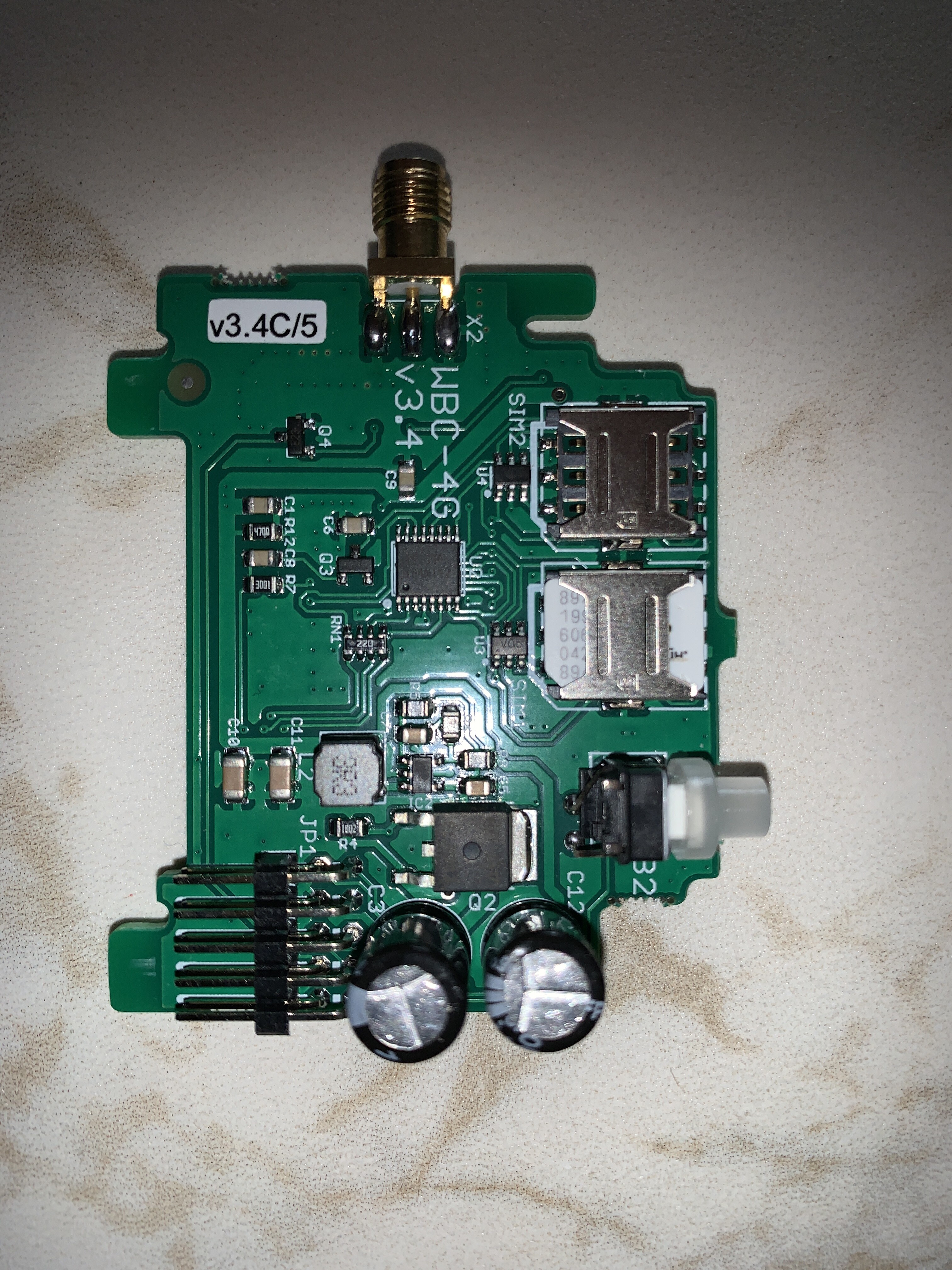

Добрый день! А можете показать фотографии, как выглядит ваш модем с двух сторон?
Спасибо большое! Это WBC2-4G v.2, то есть совместимый модем, на наклейке – ревизия, не версия.

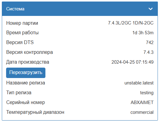

Скажите, а давно вы покупали ваш WB 7.4.3 с этим модемом, он на гарантии, два года не прошло?
Сейчас точно не скажу, дату покупки, но судя по дате производства - нет, два года ещё не прошло.

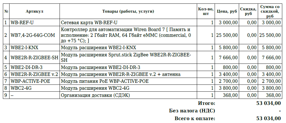

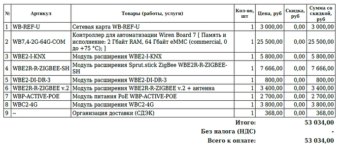

Не могу найти в отгрузках ваш можем в составе контроллера с серийным номером ABXAIMET (и A2HUXEMR из того же заказа).
Может быть, что модем был приобретен вами с контроллером из какого-то другого заказа?
Нет, у меня только 1 контроллер седьмой серии, я с него начал знакомство с Wirenboard, а потом стал использовать в работе уже восьмерки.
Покупка - Счет-договор № 210082 от 19.07.2024
Спасибо!
WBC2-4G v.2 – 1 шт.
