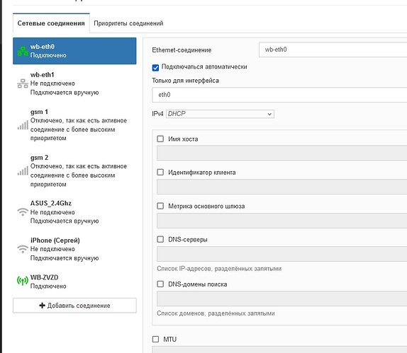

Смотрите. Имеем интернет через eth0. Симки ожидают когда пропадёт интернет.
как только eth0 отключается, он переключается на одну из симок. Всё логично, всё хорошо. Такое и происходит фактически. Мы отрубили роутер, интернет от симки.
Через неопределённый срок (однажды и через 12 часов, а однажды и через 30 мин) симка отваливается сама по себе, вторая не подхватывается, первая тоже молчит. Пытались местами поменять, перезагружать, не помогало. Подключаем роутер обратно, а на симках показывает что на первой что на второй “не подключено”
Сейчас проводил эксперимент. Ситуация такая же как на первой картинке, интернет по
eth0, симки ожидают. Нажимаю подключиться на первую симку
не подключается, пишет “не подключено”.
Нажимаю на вторую симку, так же не подключается
Снова нажимаю на первую симку, не подключается
Расставил приоритет, снова пытаюсь подключить симки
Сейчас симки то находятся в режиме ожидания, то отваливаются.
Итого не корректно работают симки.
