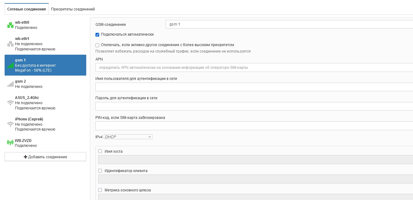

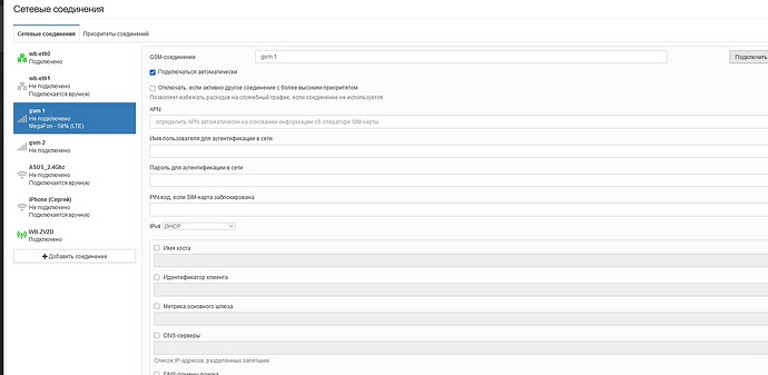

Сегодня проводили эксперимент. Пока только с одной симкой. Всё по порядку:
Мегафон, 1 слот

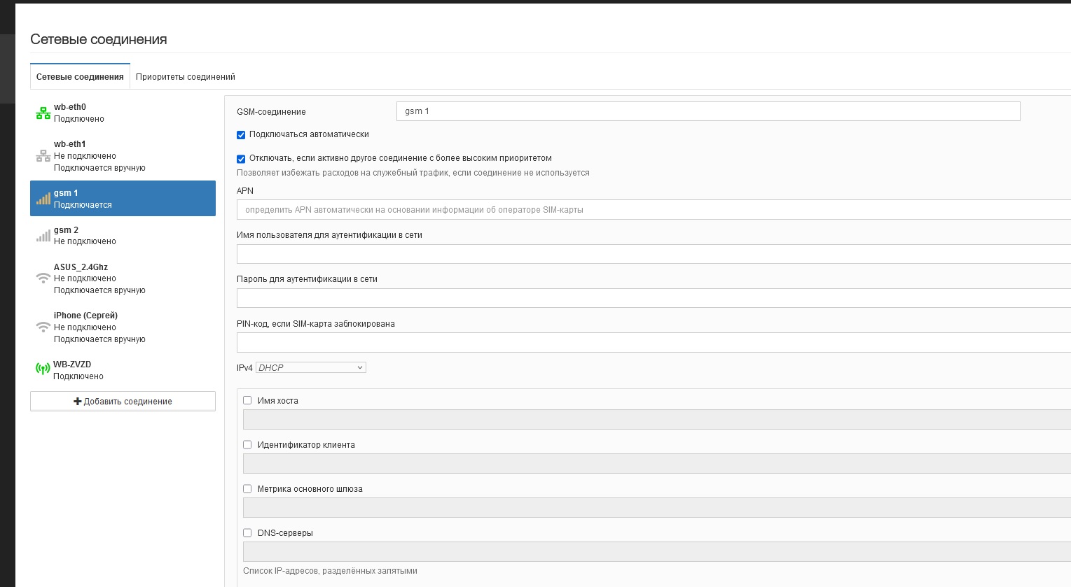

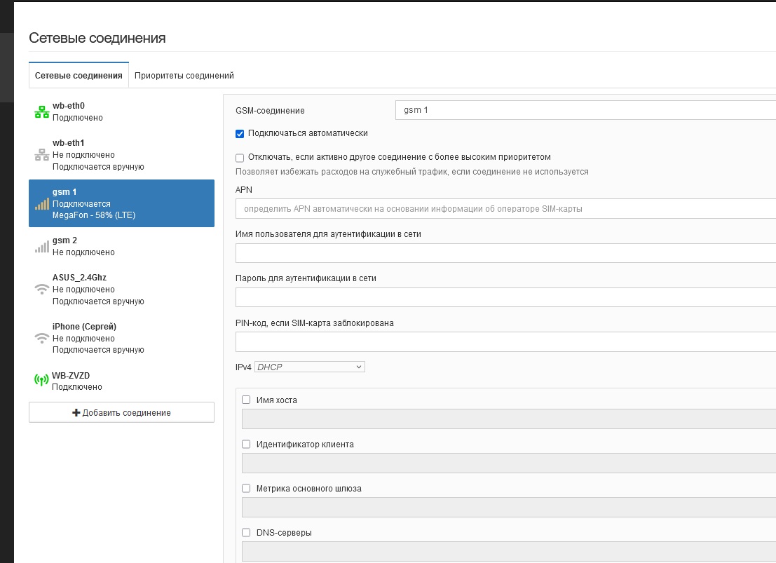

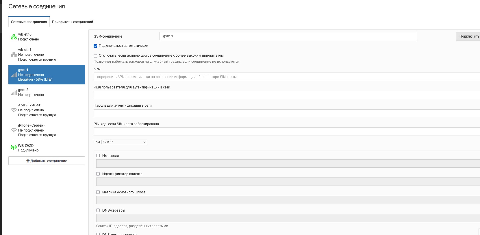

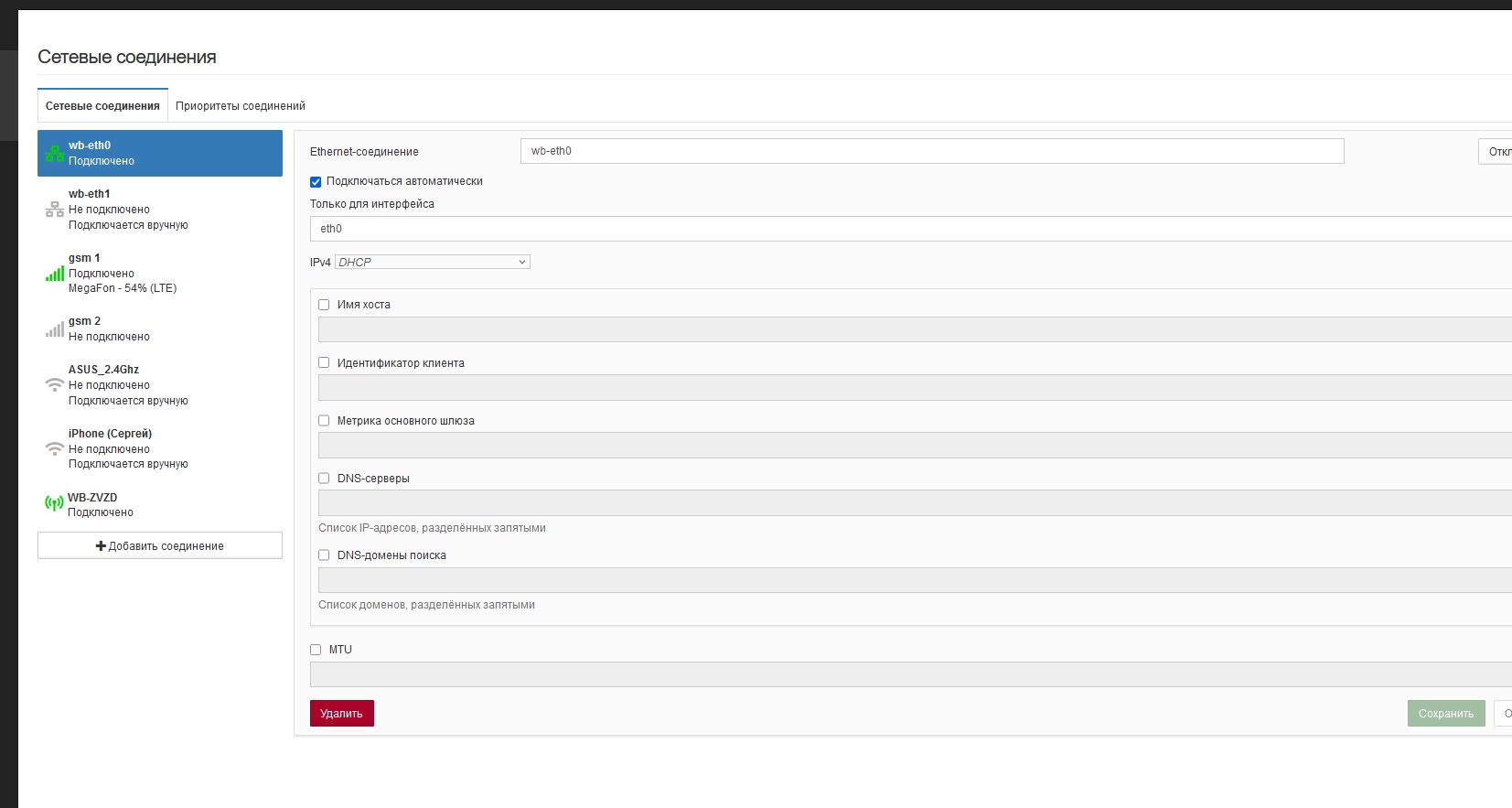

Подключился, с 1-го раза. Связь 54% я в ах…в восторге. Но тут же отвалился сам
Принудительно подключил
Потом отключился, из за приоритета

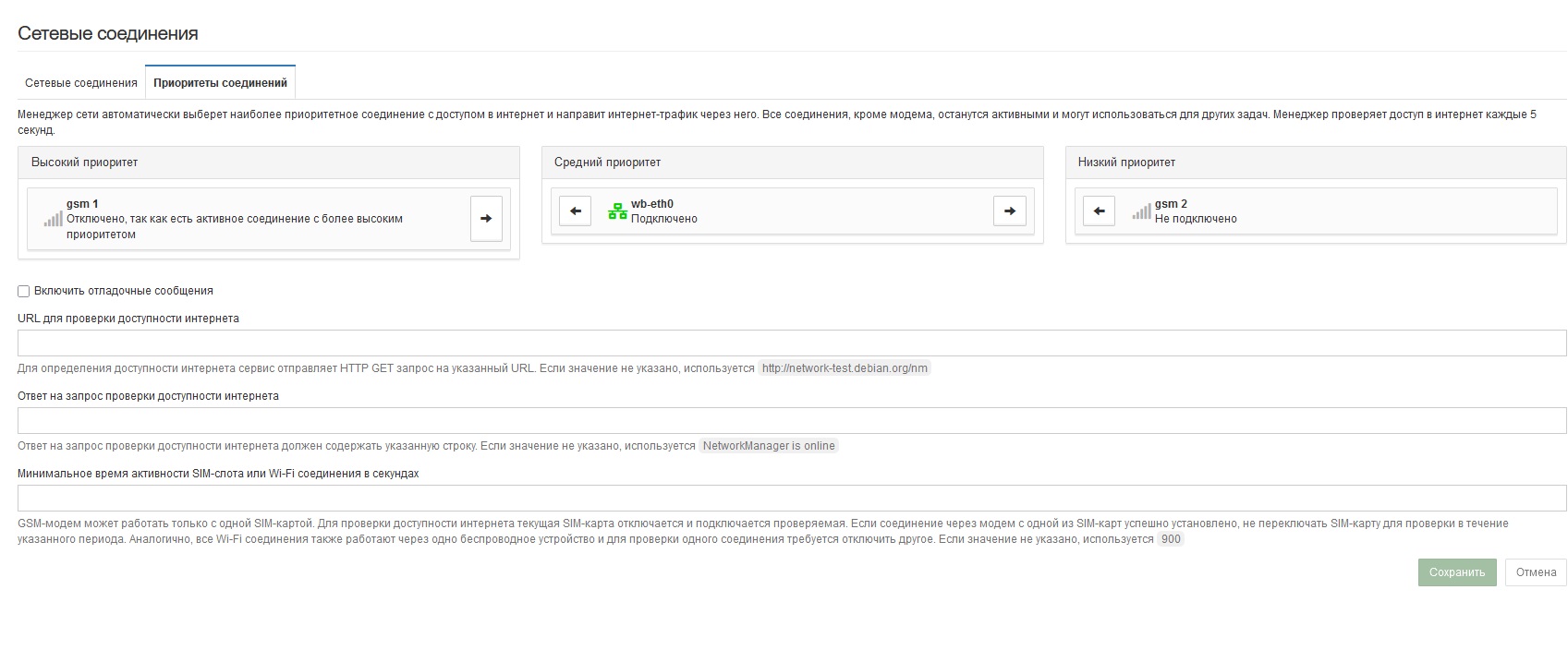

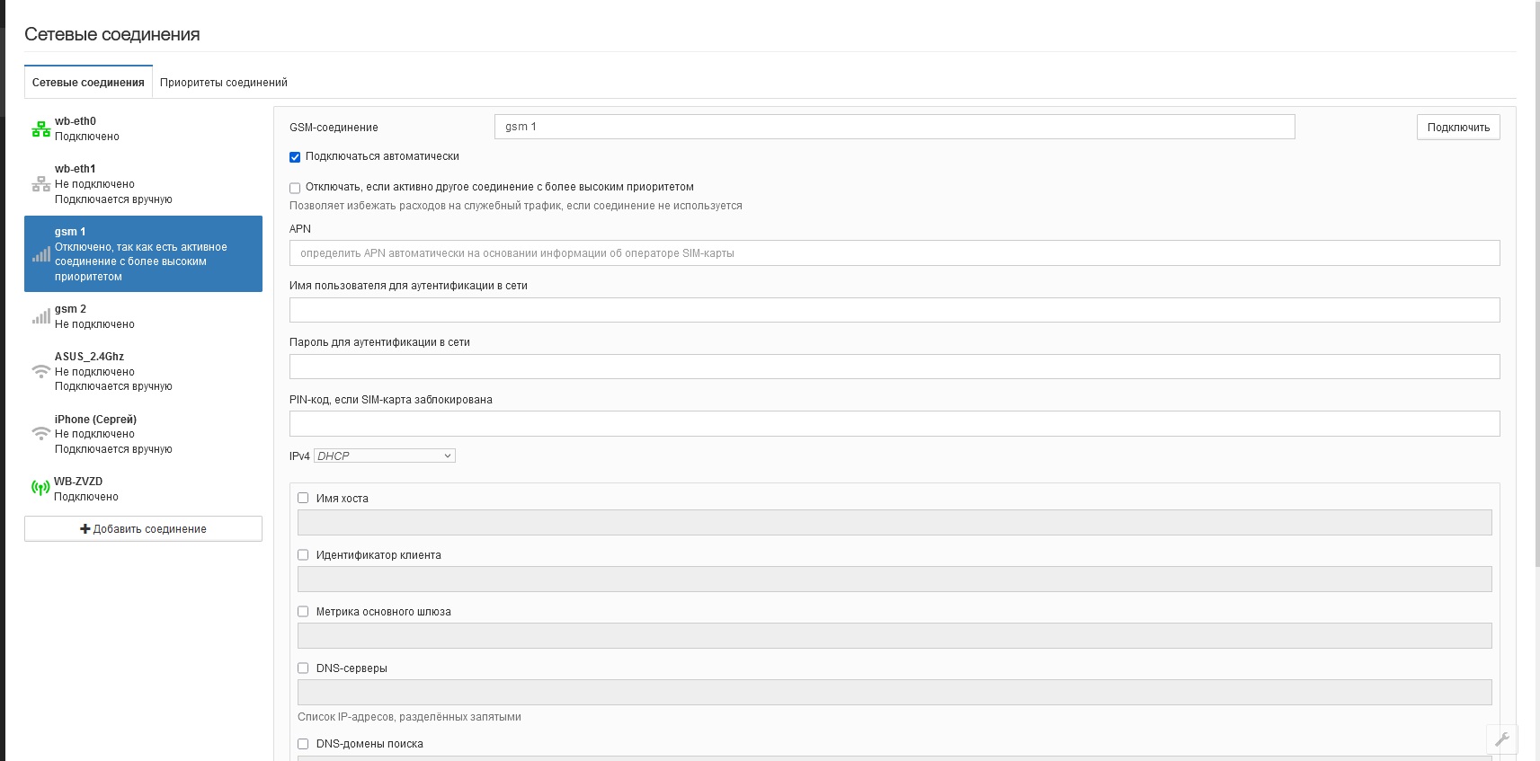

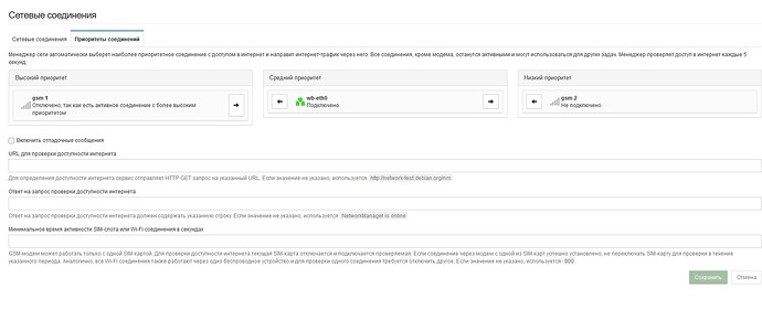

Далее приоритет расставил
Всё, нормально показывало, что связь есть, инет работает. ОТРУБАЕМ ЛАН кабель. И… интернета нет, вообще, и не появился пока снова ЛАН кабель не воткнули

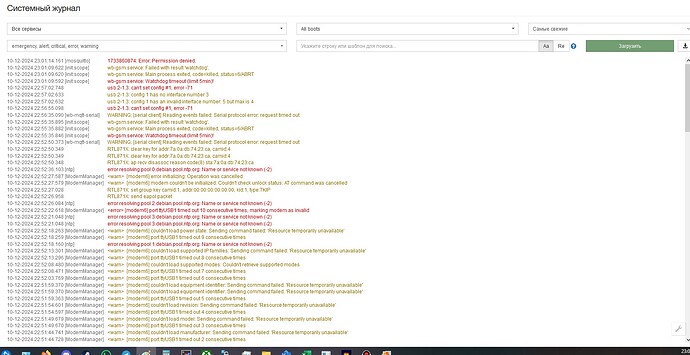

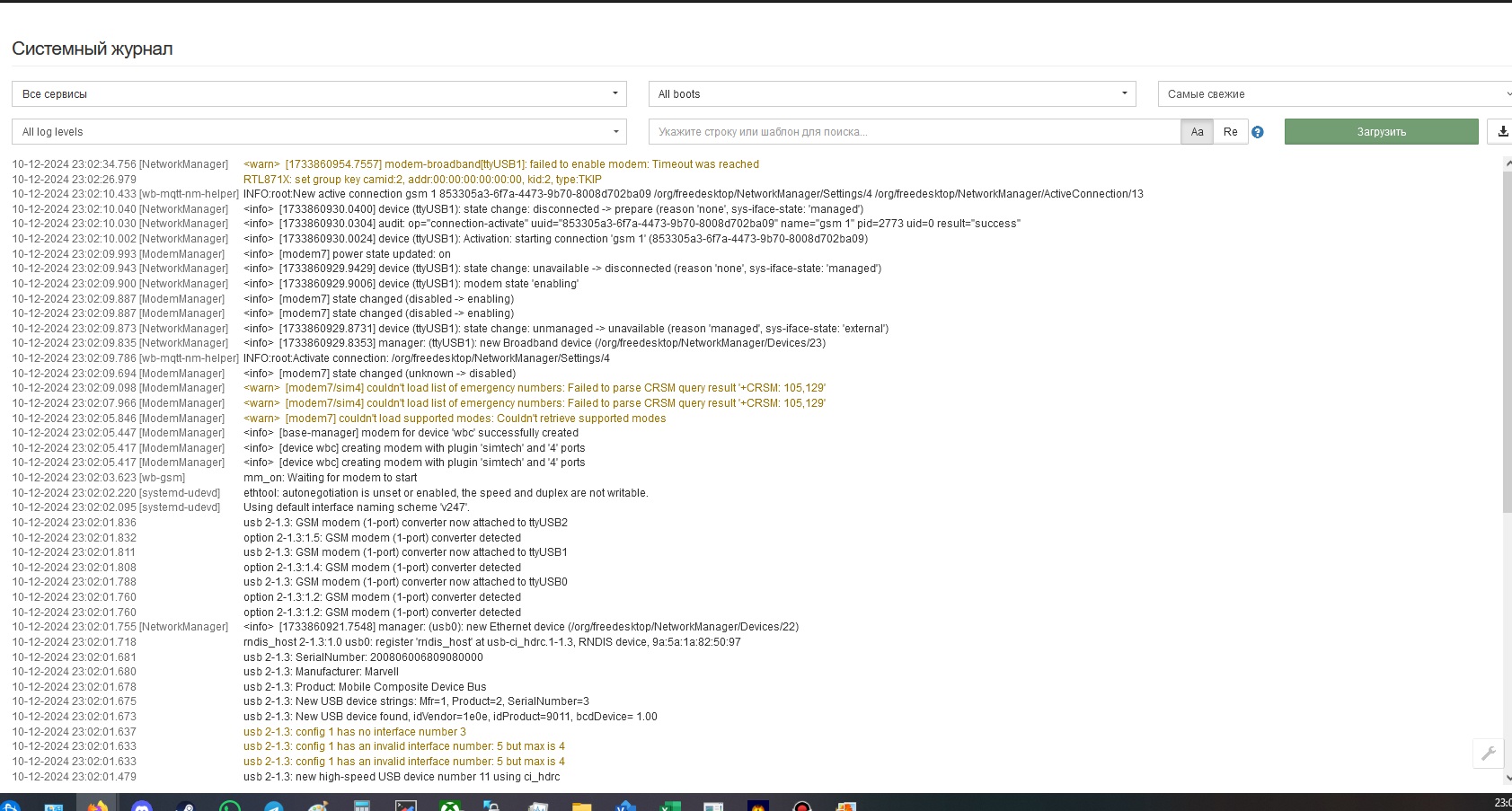

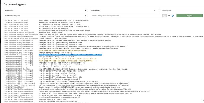

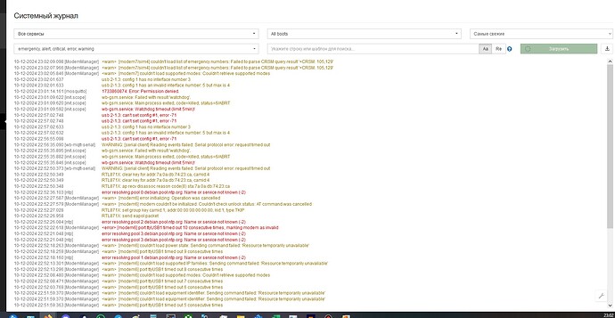

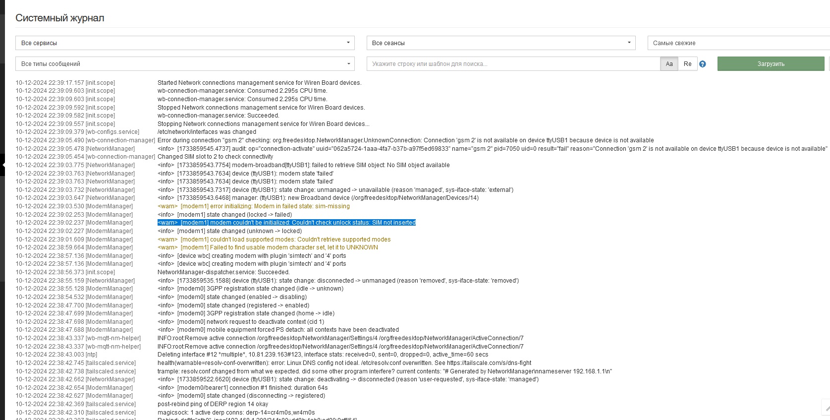

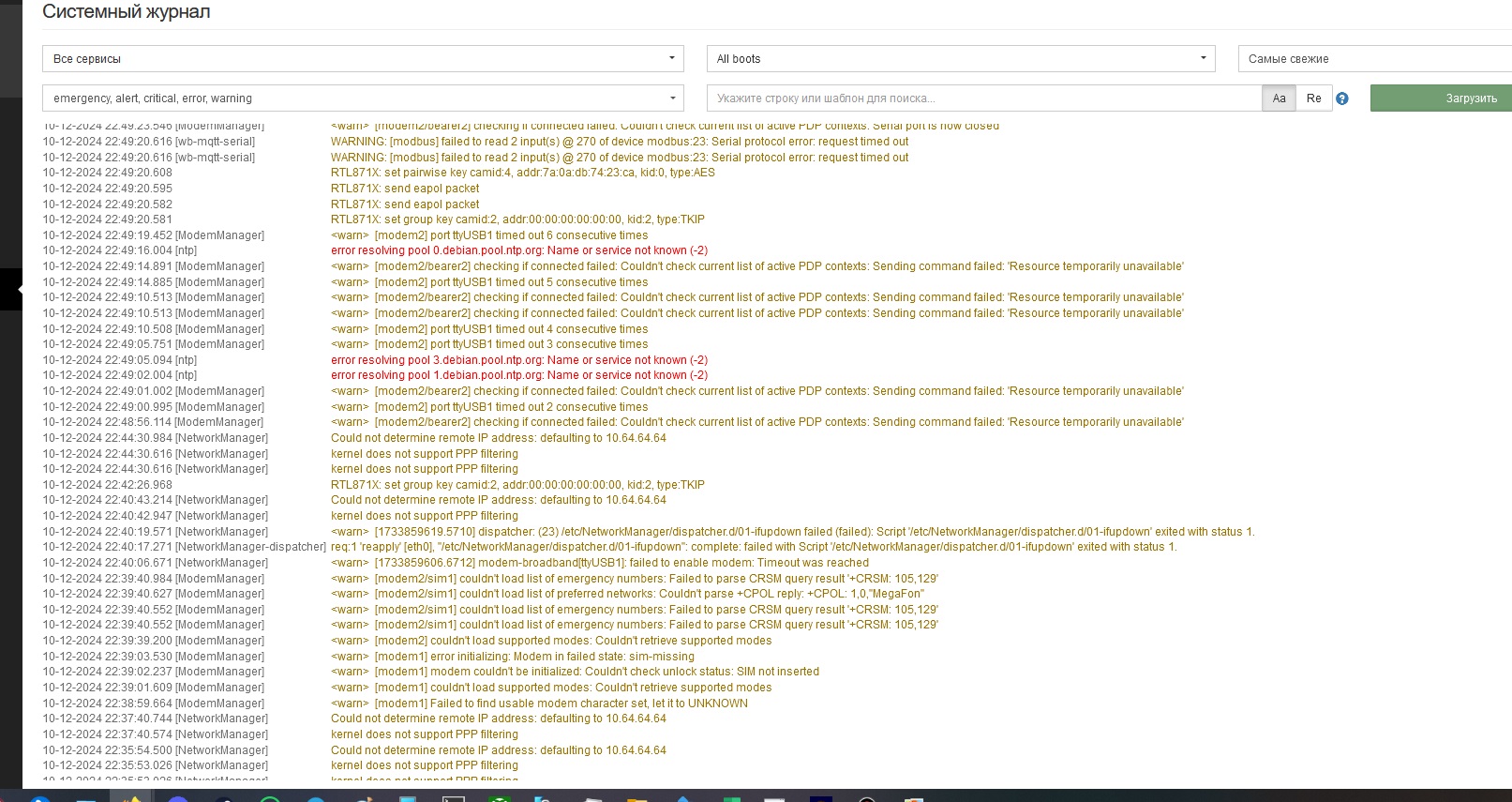

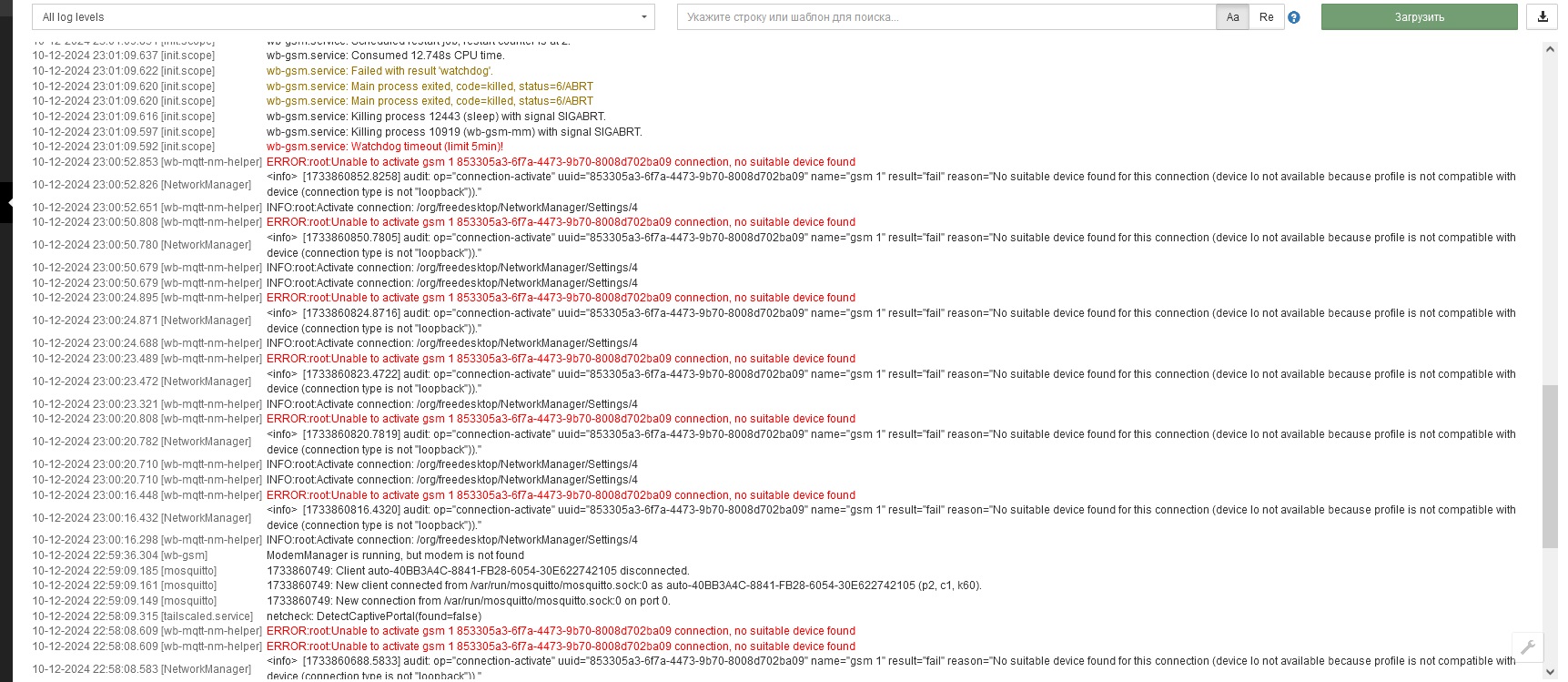

Снял ЛОГИ после того как ЛАН кабель подключили
В сетевых у нас выдаёт

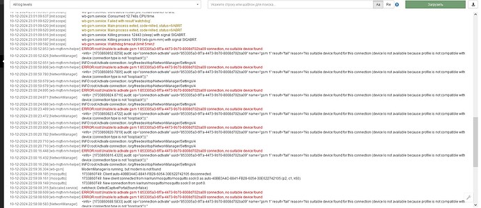

И интернета так и не было через симку, вот ещё логи
По итогу пытаюсь принудительно включить симку, но всё тщетно. Либо не подключалось, либо зависало подключение

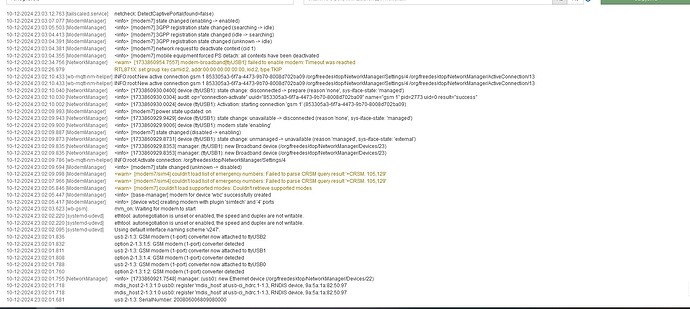

Да, Errata все ж.

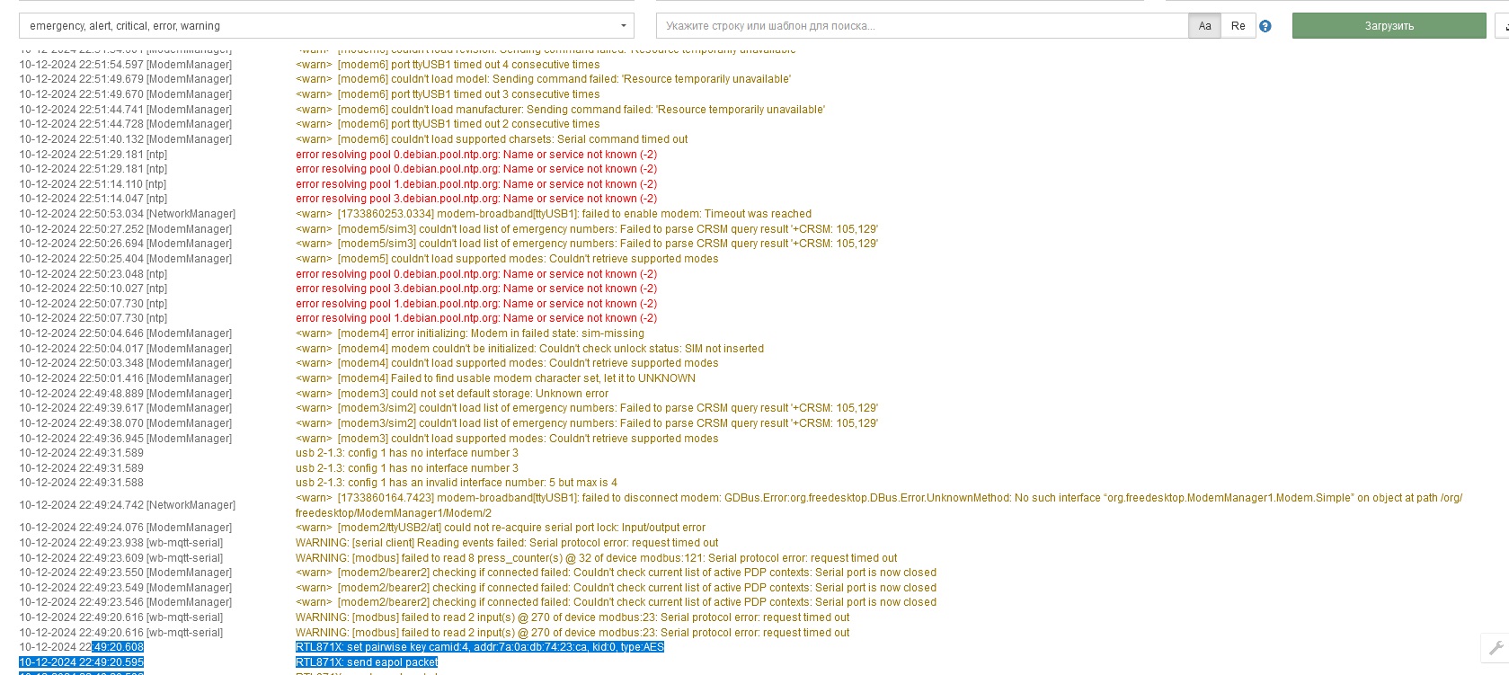

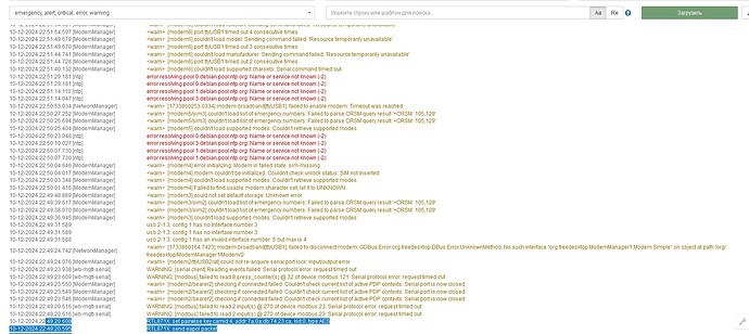

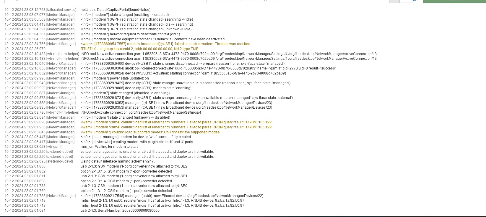

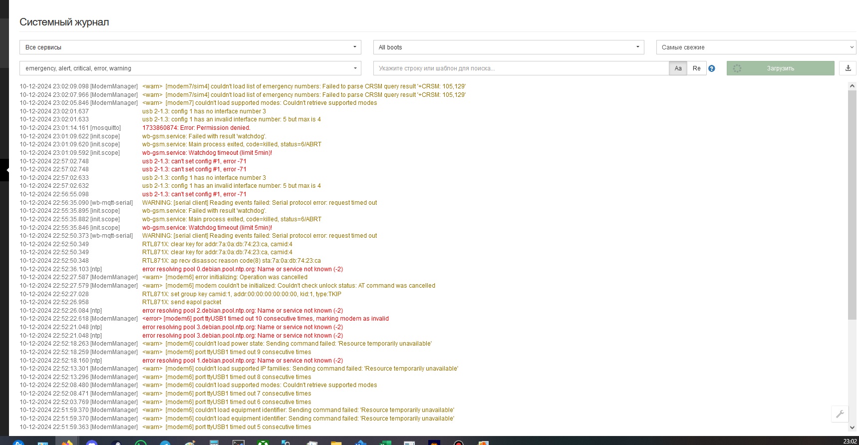

А вот тут вижу следствие, кстати:
[ 1583.892926] usb 2-1.3: USB disconnect, device number 7
[ 1583.959308] rndis_host 2-1.3:1.0 usb0: unregister 'rndis_host' usb-ci_hdrc.1-1.3, RNDIS device
[ 1584.395141] option1 ttyUSB0: GSM modem (1-port) converter now disconnected from ttyUSB0
[ 1584.579861] option 2-1.3:1.2: device disconnected
[ 1584.723577] option1 ttyUSB1: GSM modem (1-port) converter now disconnected from ttyUSB1
[ 1584.942283] option 2-1.3:1.4: device disconnected
[ 1585.091341] option1 ttyUSB2: GSM modem (1-port) converter now disconnected from ttyUSB2
[ 1585.274936] option 2-1.3:1.5: device disconnected
[ 1604.414675] usb 2-1.3: new high-speed USB device number 8 using ci_hdrc
[ 1604.629893] usb 2-1.3: New USB device found, idVendor=1286, idProduct=812a, bcdDevice= 0.00
[ 1604.638366] usb 2-1.3: New USB device strings: Mfr=3, Product=2, SerialNumber=0
[ 1604.645747] usb 2-1.3: Product: WUKONG
[ 1604.649509] usb 2-1.3: Manufacturer: MARVELL
[ 1604.970216] usb 2-1.3: can't set config #1, error -71
[ 1605.169554] usb 2-1.3: USB disconnect, device number 8
[ 1612.344729] usb 2-1.3: new high-speed USB device number 9 using ci_hdrc
[ 1612.505351] usb 2-1.3: config 1 has an invalid interface number: 5 but max is 4
[ 1612.512731] usb 2-1.3: config 1 has no interface number 3
[ 1612.536721] usb 2-1.3: New USB device found, idVendor=1e0e, idProduct=9011, bcdDevice= 1.00
[ 1612.545179] usb 2-1.3: New USB device strings: Mfr=1, Product=2, SerialNumber=3
[ 1612.552523] usb 2-1.3: Product: Mobile Composite Device Bus
[ 1612.558135] usb 2-1.3: Manufacturer: Marvell
[ 1612.562410] usb 2-1.3: SerialNumber: 200806006809080000
[ 1612.622333] usb 2-1.3: can't set config #1, error -71
[ 1888.533114] usb 2-1.3: USB disconnect, device number 9
[ 1903.674457] usb 2-1.3: new high-speed USB device number 10 using ci_hdrc
[ 1903.869747] usb 2-1.3: New USB device found, idVendor=1286, idProduct=812a, bcdDevice= 0.00
[ 1903.878229] usb 2-1.3: New USB device strings: Mfr=3, Product=2, SerialNumber=0
[ 1903.885905] usb 2-1.3: Product: WUKONG
[ 1903.889755] usb 2-1.3: Manufacturer: MARVELL
[ 1904.150158] usb 2-1.3: USB disconnect, device number 10
[ 1911.354651] usb 2-1.3: new high-speed USB device number 11 using ci_hdrc
[ 1911.505431] usb 2-1.3: config 1 has an invalid interface number: 5 but max is 4
[ 1911.512877] usb 2-1.3: config 1 has no interface number 3
[ 1911.527735] usb 2-1.3: New USB device found, idVendor=1e0e, idProduct=9011, bcdDevice= 1.00
[ 1911.536201] usb 2-1.3: New USB device strings: Mfr=1, Product=2, SerialNumber=3
[ 1911.543553] usb 2-1.3: Product: Mobile Composite Device Bus
[ 1911.549203] usb 2-1.3: Manufacturer: Marvell
[ 1911.553512] usb 2-1.3: SerialNumber: 200806006809080000
[ 1911.588002] rndis_host 2-1.3:1.0 usb0: register 'rndis_host' at usb-ci_hdrc.1-1.3, RNDIS device, 9a:5a:1a:82:50:97
[ 1911.632784] option 2-1.3:1.2: GSM modem (1-port) converter detected
[ 1911.663788] usb 2-1.3: GSM modem (1-port) converter now attached to ttyUSB0
[ 1911.678247] option 2-1.3:1.4: GSM modem (1-port) converter detected
[ 1911.686089] usb 2-1.3: GSM modem (1-port) converter now attached to ttyUSB1
[ 1911.700475] option 2-1.3:1.5: GSM modem (1-port) converter detected
[ 1911.709862] usb 2-1.3: GSM modem (1-port) converter now attached to ttyUSB2
Давайте мы бесплатно поменяем вам оборудование. Курьер привезёт новое оборудование:
