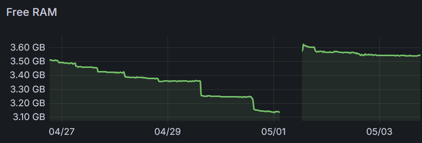

Здравствуйте, да, скорее всего проблема была в отсутствии свободной памяти, глянул по графику (когда проблема появилась, вроде смотрел htop, там всё было ± нормально, возможно не доглядел)
В случае повторения - лучше сделать диагностический архив до перезапуска все ж. Ну и - посмотрите на память, ступеньки выглядят как будто течет.
