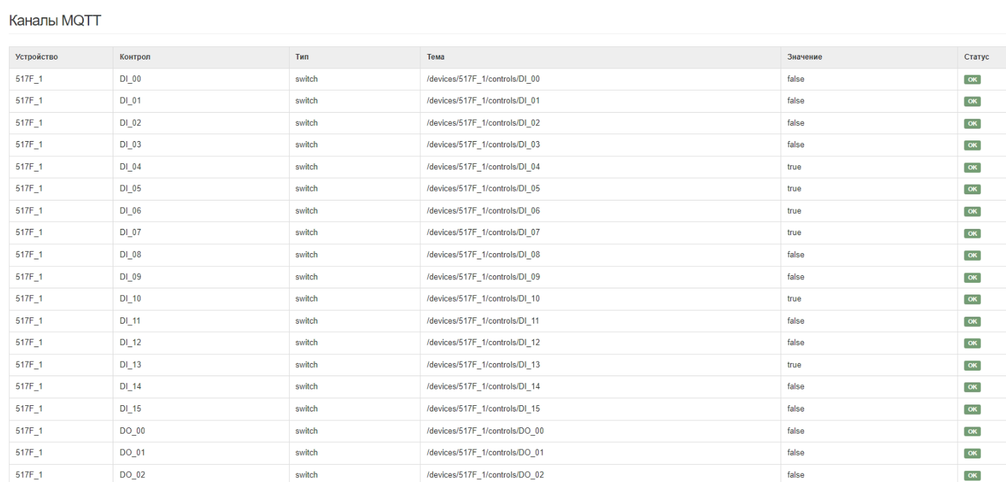

Что за устройство, как настроено?

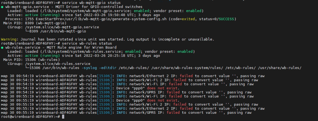

А сервисы wb-mqtt-gpio и wb-rules работает? Название каналов правильные?
вроде работают.
названия тоже правильные
Добавьте в правило вывод сообщения в лог (как у меня в примере) - будет видно вызывается ли правило.

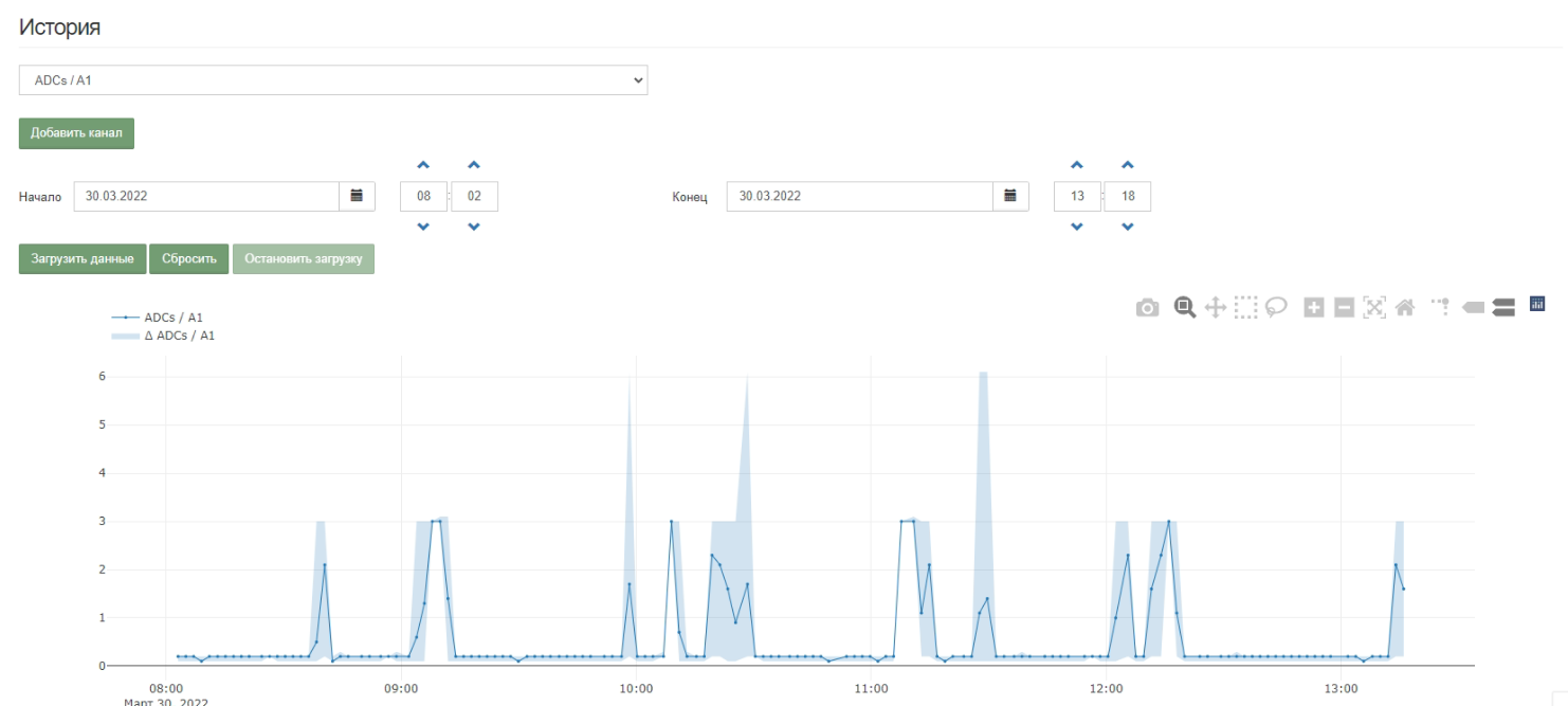

вот лог

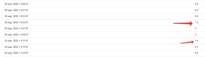

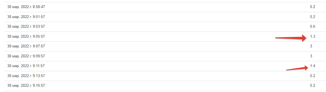

и что за странные 1.3 и 1.4 в истории?
Если у канала не указан тип “switch”, то в истории выводятся его усредненные значения. На сам сигнал могут влиять наводки, поэтому в воздухе его оставлять не рекомендуется.
В правиле в этом случае нужно использовать аналоговое значение входа, например, так:
