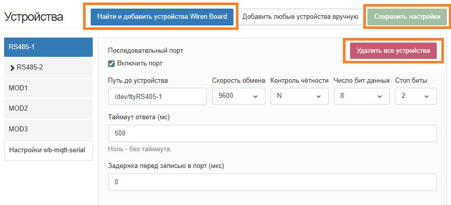

Для начала отключите устройства от шины.
Удалите все устройства с порта, нажмите сохранить настройки.
Подключите устройства на порт 2 затем выполните сканирование, нажмите сохранить настройки.
Правила переписывать не придётся т.к. драйвер работает с MQTT.
Если не хотите вновь устанвлиивать настройки устройств (сохранить их) - то проще отредактировать конфиг /etc/wb-mqtt-serial.conf непосредственно.
Ну или просто поменять имя (путь) порта в web-интерфейсе.
