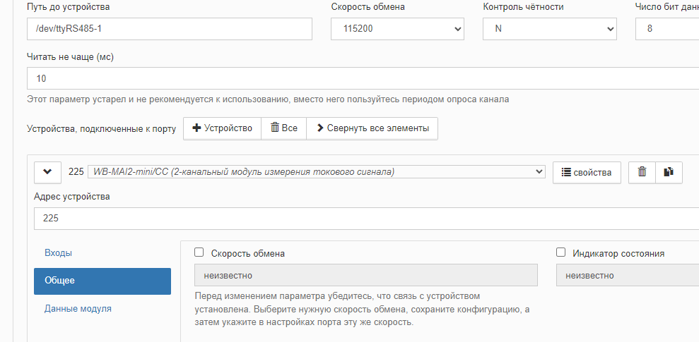

Добавил к порту как устройства
Переключил скорость порта на скорость этого устройства 9600
Изменил Общие>Скорость обмена на 115200 жму сохранить
Опять сканирую, сканер показывает 9600.
Как правильно поступить?
Необходимо строго следовать инструкции.
Суть в том, что сперва нужно поменять скорость в устройствах, сохранить. Драйвер записывает в регистры новое значение скорости. После этого нужно поменять скорость порта и снова сохранить.
Меню отличается.
Я могу передать новую скорость на устройство только на его старой скорости.
Последовательность должна быть такая:
  1. Смотрим с помощью сканера какая скорость обмена установлена на устройстве
  2. Меняем скорость обмена порта на ту скорость, которая установлена на устройстве
  3. Сохраняем
  4. Меняем скорость обмена на устройстве на необходимую
  5. Сохраняем
  6. Меняем скорость обмена порта на такую же, какую установили на устройстве в п.4
  7. Сохраняем
