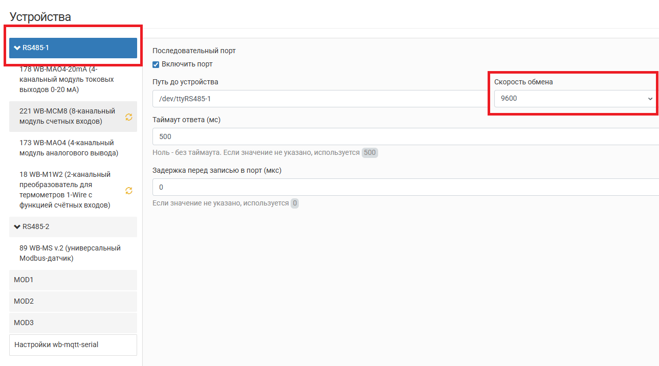

Вам необходимо нажать на сам порт и задать скорость обмена, сохранить настройки.
Затем уже изменить скорость у самих устройств.
так и сделал. сначала установил скорость порта 485-1 на 115200. сохранил
затем изменил скорость у wb-led. cохранил
изменил скорость wb-mrwm2 yf 115200. сохранил
пишет Нет связи с устройством. Проверьте физическое подключение шины RS-485 и настройки связи порта и устройства, которые должны быть одинаковы.
на скорости 9600 все работает
удалил оба устройства и потом прописал их вручную. все заработало на 115200
