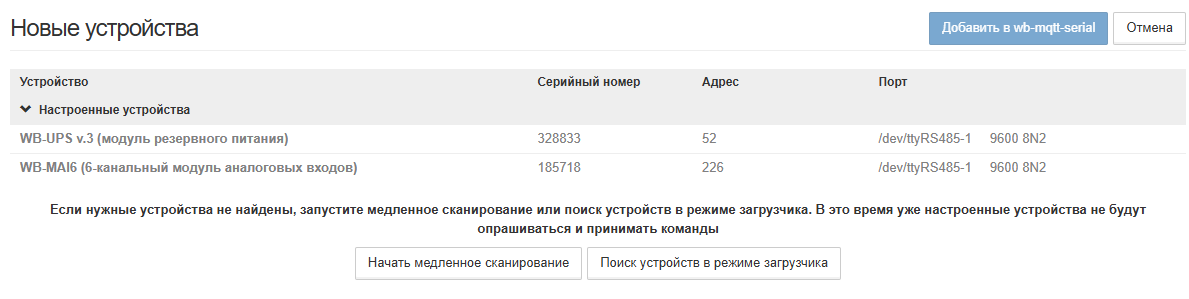

здраствуйте, проблема такая, работало всё хорошо скорость порта и устройств 115200, подключил вентустановку через шлюз PING2 Comfovent, у него скорость 57600, я снизил скорость порта и он заработал, но всё остальное отвалилось соответственно. Я снизил скорость на 57600 на всех устройствах но они не работают и теперь чтобы я не делал, какие скорости где не выставлял - они не работают. я уже отключил шлюз и удалил его, перезагрузил всё, но ничего не раборает, помогите разобраться, всё встало.

Здравствуйте. У вас контроллер Wiren Board? Прочие (кроме PING2 Comfovent) устройства на шине тоже?
Вы можете нажать «Найти и добавить устройства Wiren Board» в драйвере wb-mqtt-serial. Он просканирует шину и отобразит устройства (нашего производства) и их настройки скорости:
Затем, нужно настроить скорость порта на одну скорость с нужными устройствами, после того, как устройства станут доступны, следует изменить скорость подключения в настройках устройств, после этого уже менять скорость на порту.
Прошу попробовать и если что-то не ясно - усточняйте.
