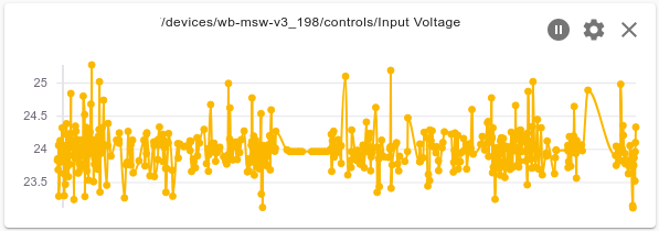

Сейчас датчики температуры ведут себя вот так:
Данные начали немного меняться, но изменения в каких-то мизерных пределах. На последнем графике видно, что ранее данные шли без изменения: 19,2. Это магазин и, например, температура с внутреннего датчика wb-mir выглядит вот так:
Для примера СО2 с одного из датчиков:
Влажность:
Перезагрузка по питанию ничего не изменила.
