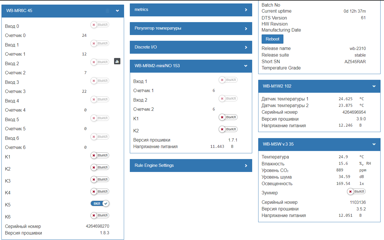

Здравствуйте. Есть WB-6 (A6AM6Z3X) обновил прошивку Release name wb-2310. Short SN AZ545RAR. Подключено 4 модуля WB по RS485 и влогах наблюдаю периодические обрывы связи. Скорость 9600. Попытался обновить прошивку модулей (wb-mcu-fw-updater update-all), пишет что модули устарели. И еще мне кажется стало очень долго открываться “Настройка драйвера serial-устройств#!//etc/wb-mqtt-serial.conf”. Раньше этот раздел открывался также быстро как и остальные. Что можно сдел

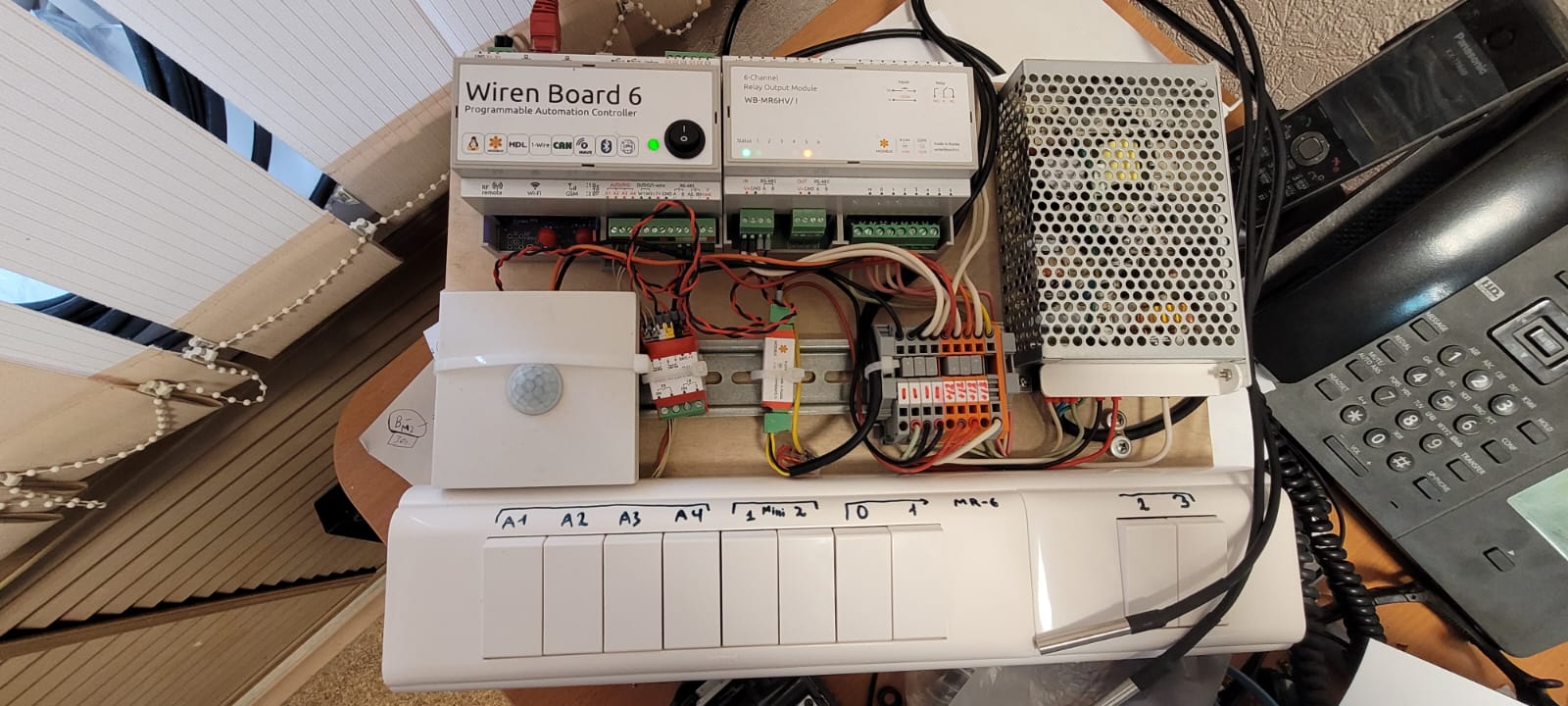

Все четыре модуля подключены витым проводом длинною 5-7 см на прямую с клемной колодки контроллера wb6, без использования промежуточных терминалов. Как точно узнать версию модулей, есть или нет bootloader?

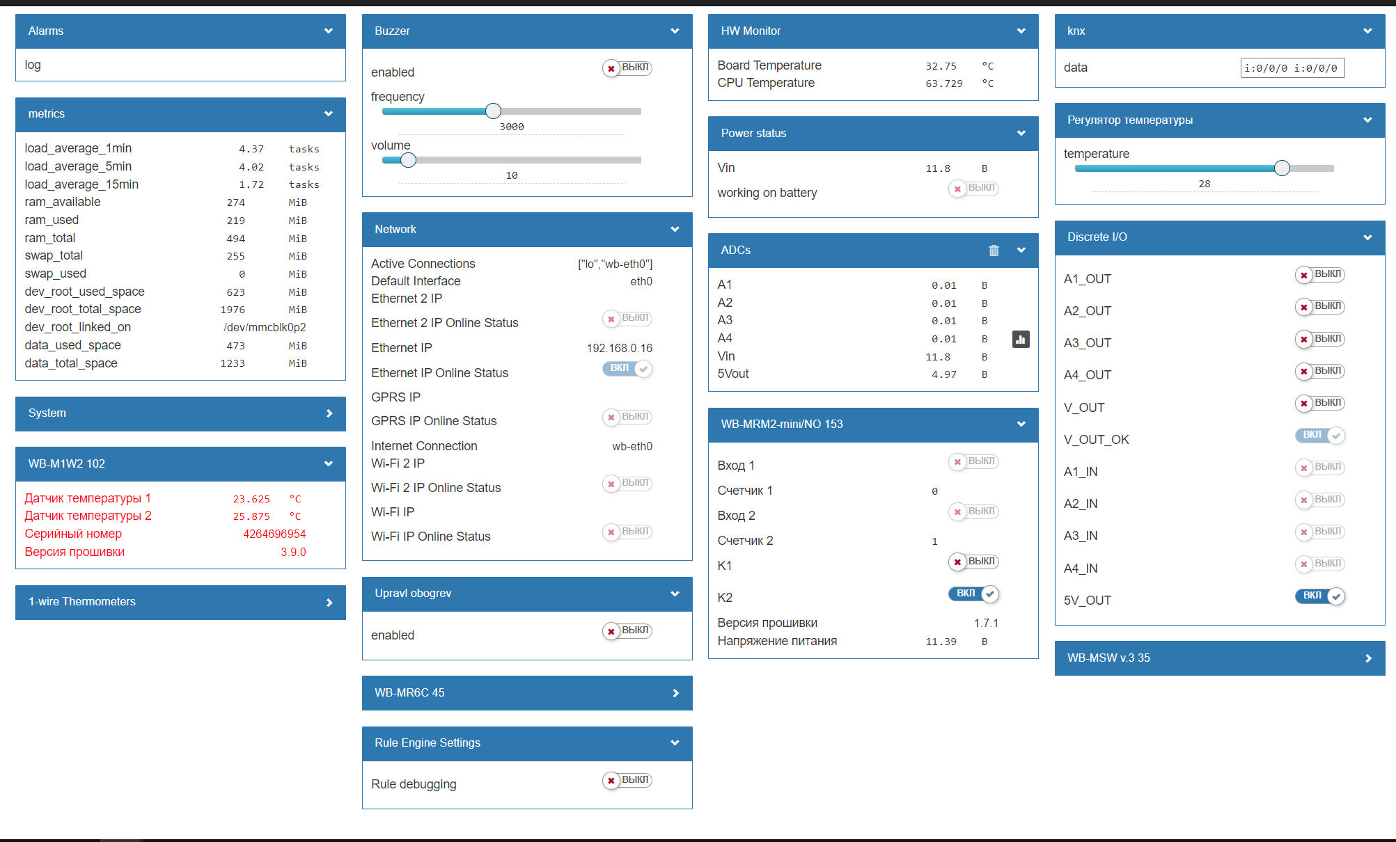

2023-11-18T05:03:45.992Z [wb-mqtt-serial] WARNING: [modbus] failed to read 16 input(s) @ 250 of device modbus:35: Serial protocol error: request timed out
2023-11-18T05:01:21.202Z [wb-mqtt-serial] WARNING: [modbus] failed to read 16 input(s) @ 250 of device modbus:153: Serial protocol error: request timed out
2023-11-18T04:59:50.392Z [wb-mqtt-serial] WARNING: [modbus] failed to read 3 input(s) @ 8 of device modbus:35: Serial protocol error: request timed out
2023-11-18T04:57:45.299Z [wb-mqtt-serial] WARNING: [modbus] failed to read 3 input(s) @ 8 of device modbus:35: Serial protocol error: request timed out
2023-11-18T04:57:03.366Z [wb-mqtt-serial] WARNING: [modbus] failed to read 6 input(s) @ 32 of device modbus:45: Serial protocol error: request timed out
2023-11-18T04:56:39.730Z [wb-mqtt-serial] WARNING: [modbus] failed to read 2 input(s) @ 270 of device modbus:35: Serial protocol error: request timed out
2023-11-18T04:55:57.532Z [mosquitto] 1700283357: Saving in-memory database to /var/lib/mosquitto//mosquitto.db.
2023-11-18T04:54:38.423Z [wb-mqtt-serial] WARNING: [modbus] failed to read 3 input(s) @ 8 of device modbus:35: Serial protocol error: request timed out
2023-11-18T04:53:21.500Z [wb-mqtt-serial] WARNING: [modbus] failed to read 1 input(s) @ 3 of device modbus:35: Serial protocol error: request timed out
2023-11-18T04:50:12.097Z [wb-mqtt-serial] WARNING: [modbus] failed to read 1 input(s) @ 3 of device modbus:35: Serial protocol error: request timed out
2023-11-18T04:49:47.044Z [wb-mqtt-serial] WARNING: [modbus] failed to read 3 input(s) @ 8 of device modbus:35: Serial protocol error: request timed out
2023-11-18T04:49:30.620Z [wb-mqtt-serial] WARNING: [modbus] failed to read 2 input(s) @ 0 of device modbus:35: Serial protocol error: request timed out
2023-11-18T04:48:13.665Z [wb-mqtt-serial] WARNING: [modbus] failed to read 2 input(s) @ 7 of device modbus:102: Serial protocol error: request timed out
2023-11-18T04:46:09.050Z [wb-mqtt-serial] WARNING: [modbus] failed to read 1 input(s) @ 121 of device modbus:153: Serial protocol error: malformed response: invalid crc
2023-11-18T04:46:09.025Z [wb-mqtt-serial] ERROR: [signal handling] sigwaitinfo error: Interrupted system call
Тут лучше всего - фото подключения.

MR6HV/I
SN 4264 698270
M1W2
fw 3.9.0
SN 4264 696954
MRM2-mini
SN 8032 653
MSW2-THLSC
SN 1103 136
Этого достаточно?
Шина должна быть витой парой, это обязательно.
https://wirenboard.com/wiki/RS-485:_Wiring_and_Connection
4264698270
Не ищется, проверьте номер.
судя п диапазону, если старшая часть 42646 - то начало 2021 года.
2018-06-25
Без бутлоадера
2018-07-04
Точно не поддержживает обновление
Понял исправлю подключение шины
log_20231121T165609.log (14,9 КБ)
Переделал подключение. пропала связь с одним из модулей. Такое раньше тоже было. потом само появлялось. В чем может быть причина?

Контроллер WB был отключен пару дней. После подключение датчики температуры стали сами опрашиваться. При этом не чего не делал.
log_20231124T102737.log (14,8 КБ)
Прикрепил файл лога. Ошибки в логи по прежнему присутствуют.
