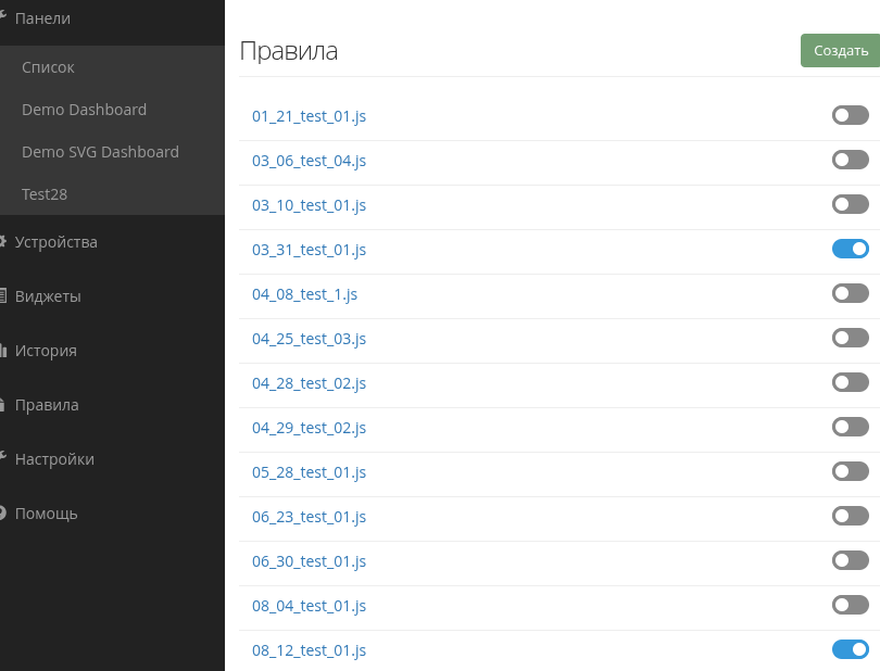

Скрипты отключаются по одному, переключателем в окне редактора.
Можно, выполнив явно systemctl restart.
У меня нет таких выключателей
В актуальном релизе - точно есть. И в прошлом - тоже. Проверьте обновив страницу со сбросом кэша.
