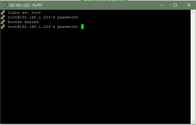

Подключаюсь по IP присвоенный роутером 192.168.1.223
Логин root на вводе пароля зависает
при вводе Enter пишет отказано в доступе
Добрый день. Попробуйте пароль wirenboard. Если вы в процессе настройки не меняли, тогда должен быть он.
Учитывайте, что вводимые символы пароля никак не отображаются.

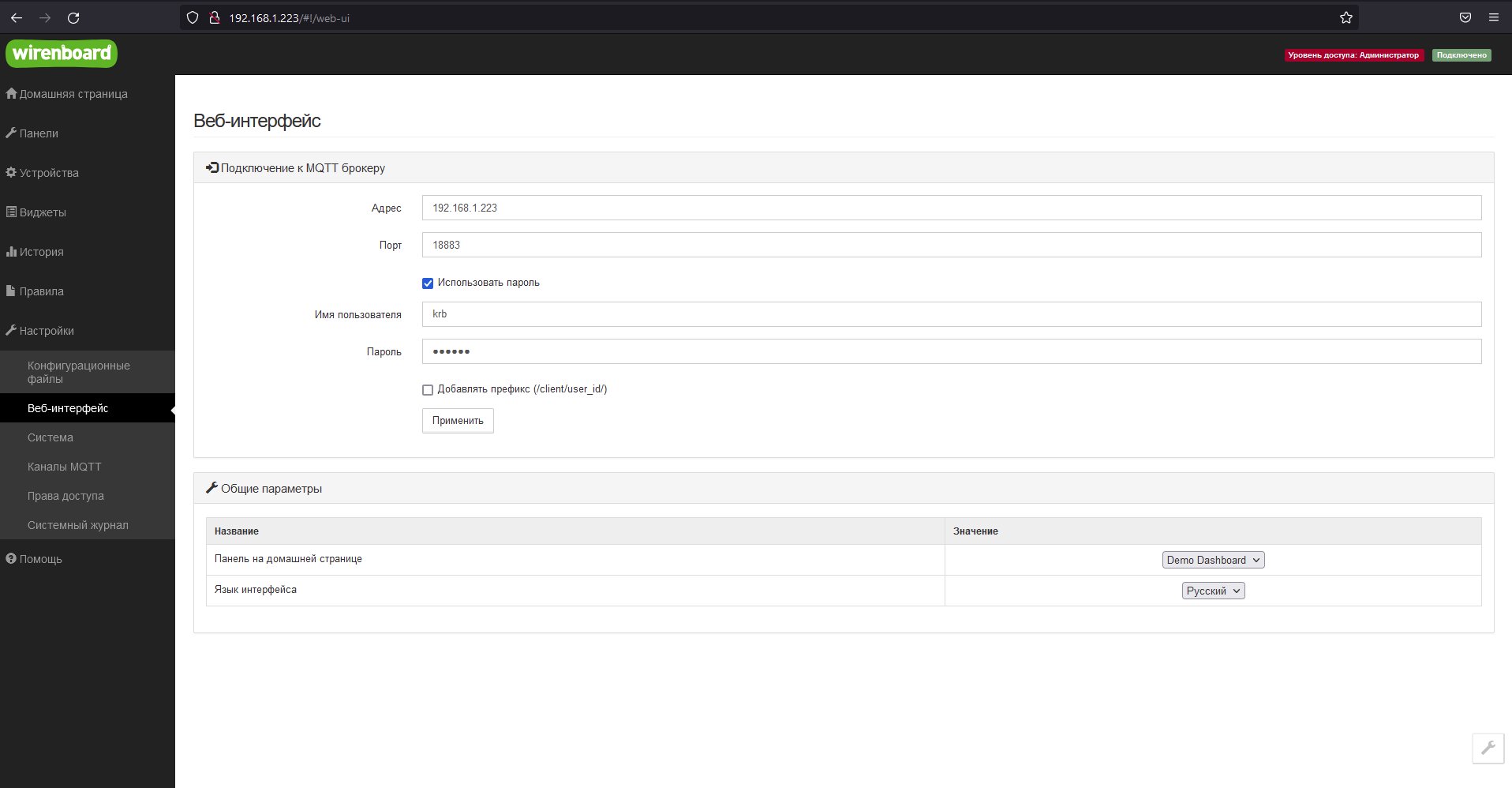

Создал пароль через вэб интерфейс
так же
Интересно.
галку у использовать пароль не убирал, закрыл вэбку и попробовал зайти через root и
вопрос тогда пароль для чего в вэбке создаётся???
Пароль в меню на скринах вы создаете для доступа к MQTT брокеру. Вы можете прочитать больше про MQTT в контроллерах Wiren board по ссылке MQTT в контроллерах Wiren Board — Wiren Board. А для подключения через PuTTY инструкция: Как зайти на контроллер Wiren Board по SSH — Wiren Board
