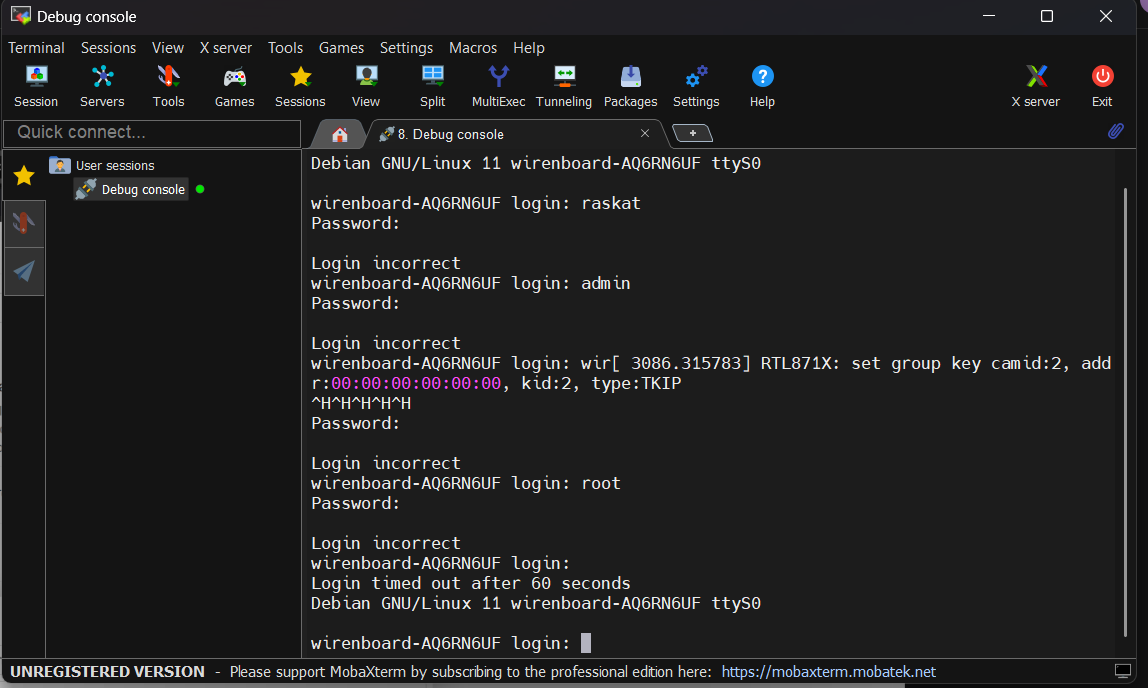

Давно назначал root пароль, если физический доступ к контроллеру. Пытаюсь подключиться по гайду Wiren Board 6…8: Восстановление пароля пользователя root — Wiren Board
Но при подключении через Debug Console у меня спрашивает пароль, который я и пытаюсь сбросить :melting_face:
Стандартные варианты с root/wirenboard не подходят.

и все равно запросило логин и пароль?
Коллега прав. Запускать соединение надо до включения контроллера. чтобы успеть в загрузчик.
Да, товарищи, спасибо! Вы оказались правы.
Что с мака, что с виндового ноутбука использовал провод type-c → type-c. Подключая его к выключенному контроллеру он моментально запускал контроллер, я просто даже не успевал подключить терминал и нажать пробел, с нескольких попыток удалось подключится раньше загрузки.
Пароль сбросил, все ок.
