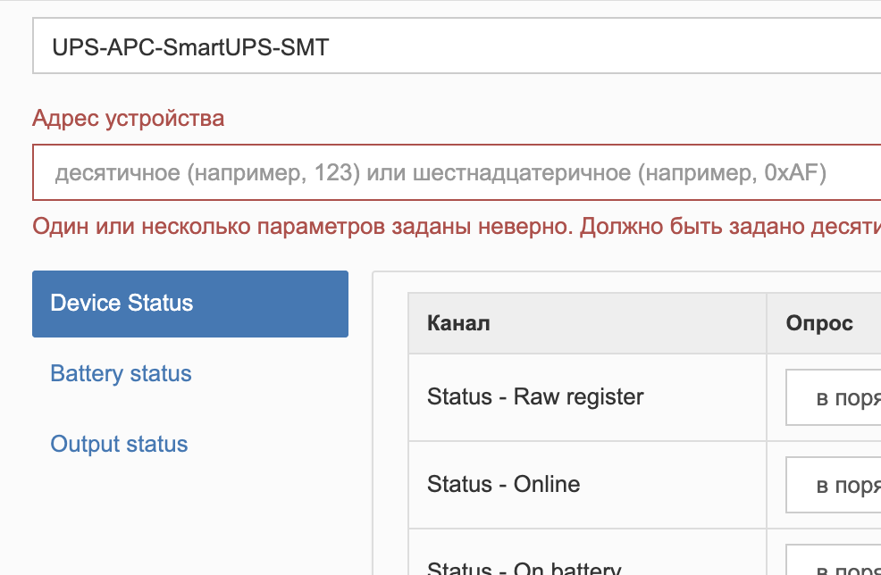

9630 точно нормально работает по modbus tcp. Делал шаблон еще до появления оф поддержки. Был уверен что официальный то-же самое, но сейчас сравнил - у меня через modbus tcp оф шаблон весь красным почти светится, только статус устройства норм получает. Видимо там именно под modbus RTU сделано, другие адреса регистров. Прикладываю свой под modbus TCP
config-apc-smartups-smt.json (10,2 КБ)
Стало интресно, полистал тут - у кого-то стандартный шаблон работает с modbus tcp. Но не понимаю как - там же другие регистры ) Я делал в соответствии с вот этой документацией https://download.schneider-electric.com/files?p_Doc_Ref=SPD_LFLG-A32G3L_EN

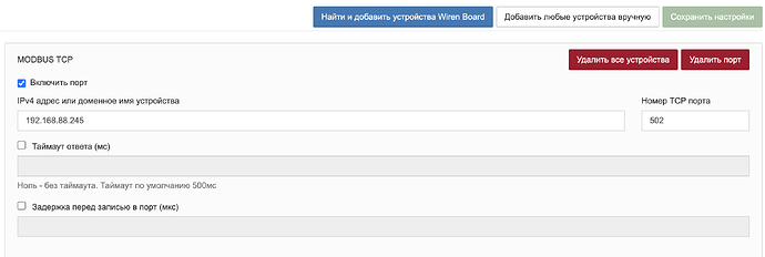

1.Настройки/драйвер mqtt-serial/ добавить порт → порт modbus tcp. В параметрах порта - ip адрес платы
2. Сохранить на контроллер мой шаблон выше (см. руководство “установка пользовательских шаблонов”)
3. Настройки/драйвер mqtt-serial/ {созданый порт} → добавить устройство → устройство из шаблона
профит.

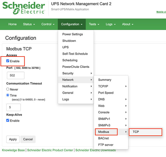

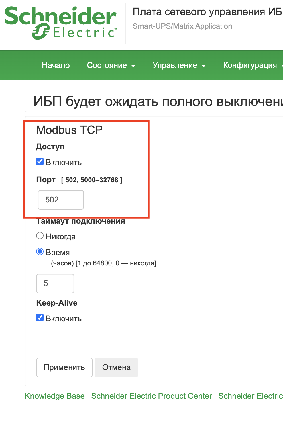

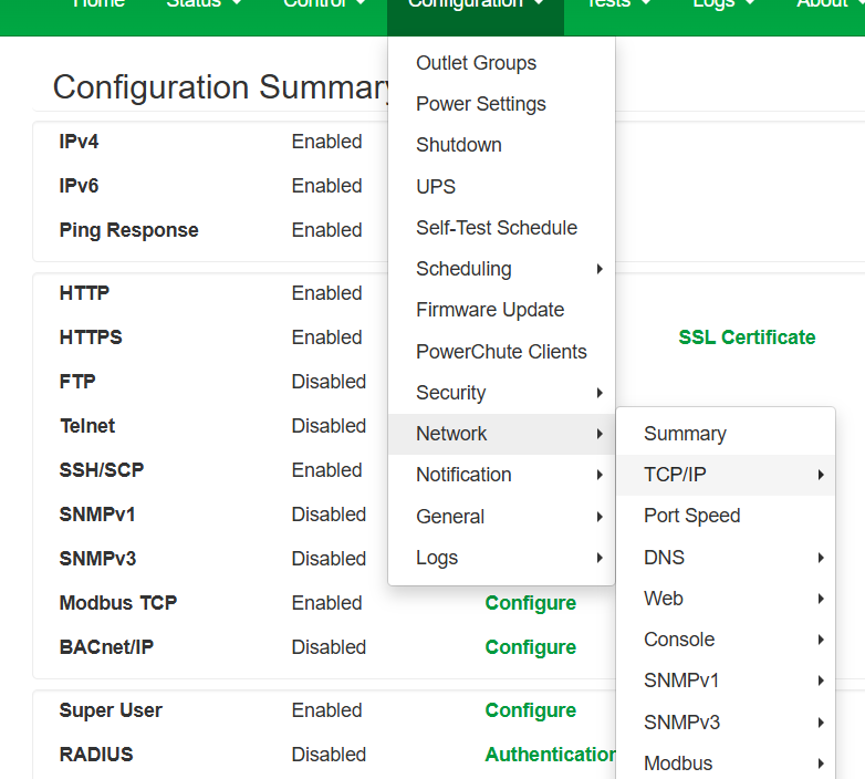

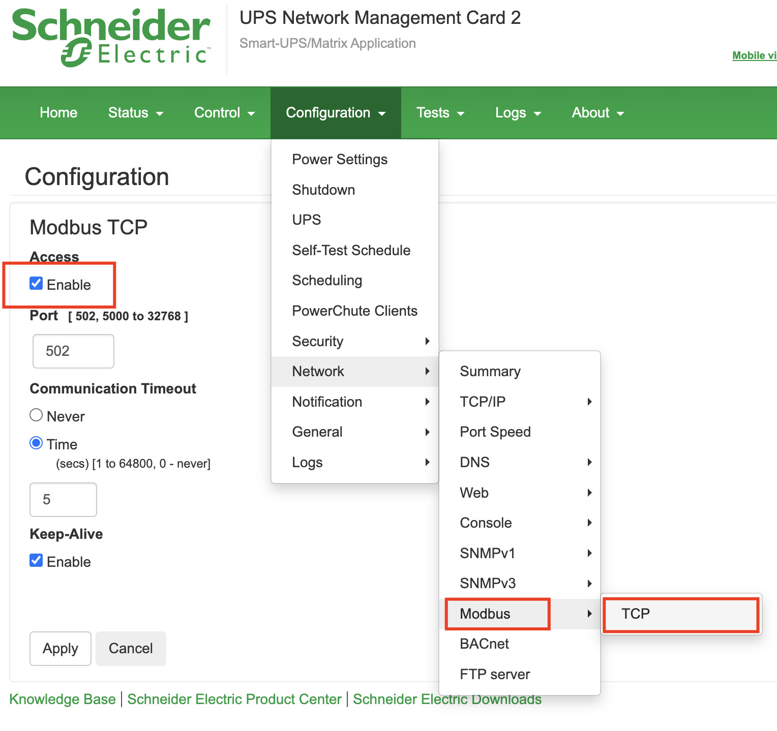

У меня такие настройки:
на устройстве: вэб / configuration/network/modbus
access: enable, port: 502
на вб:
настрйки порта:
адрес: [IP устройства] порт: 502

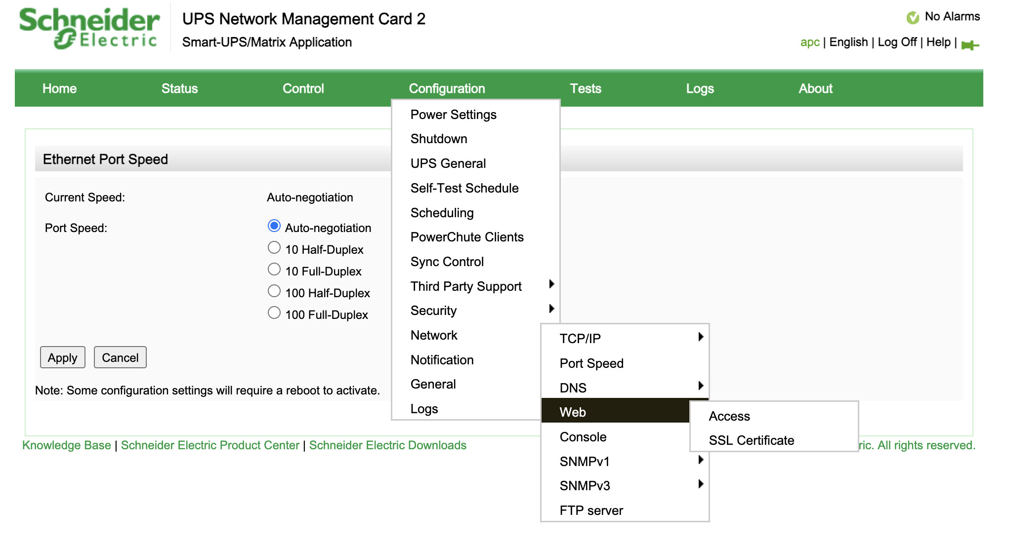

плата 9630 нет modbus пункта

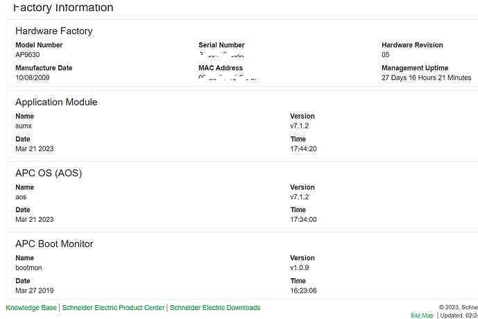

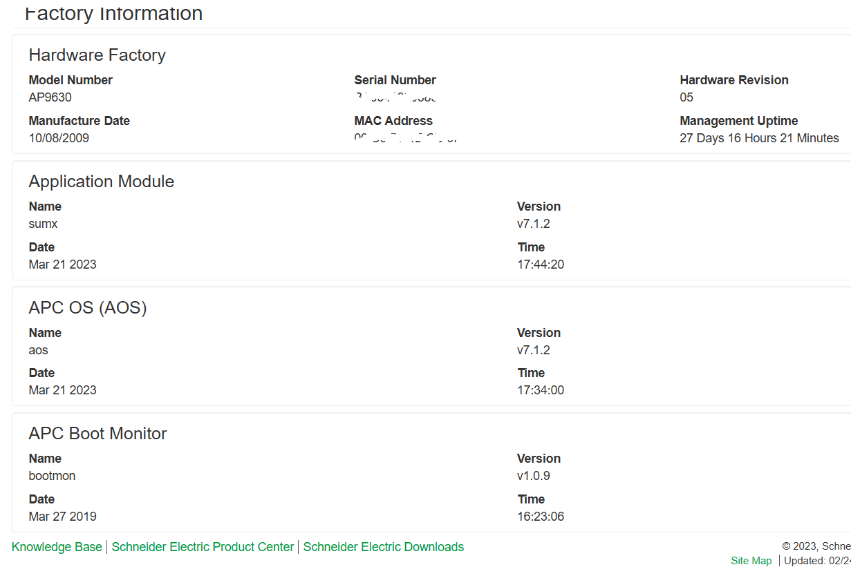

у меня есть. проверьте, может оно и так откликается. порт 502 стандартный. если память не изменяет - я там вроде бы прошивку обновлял. текущая версия на фото - если в этом дело, обновите, гугл в помощь, деталей не помню.
NOTE: The SMT and SMTL Smart-UPS with a Network Management Card AP9630, AP9631, AP9635 with firmware 6.4.6 or above supports Modbus over TCP. Smart-UPS with AP9640 and AP9641 support Modbus over TCP.
пошел обновлять прошивку.
если что инструкция тут https://www.se.com/nl/nl/faqs/FAQ000267499/

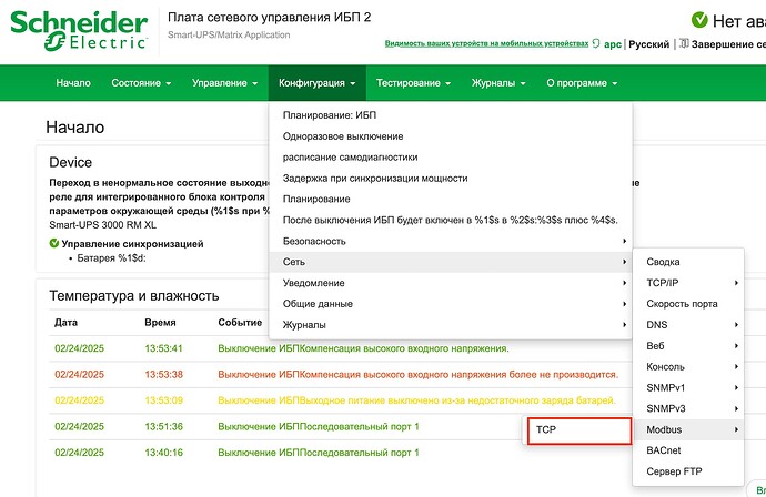

Напишу тут вдруг кому пригодится.

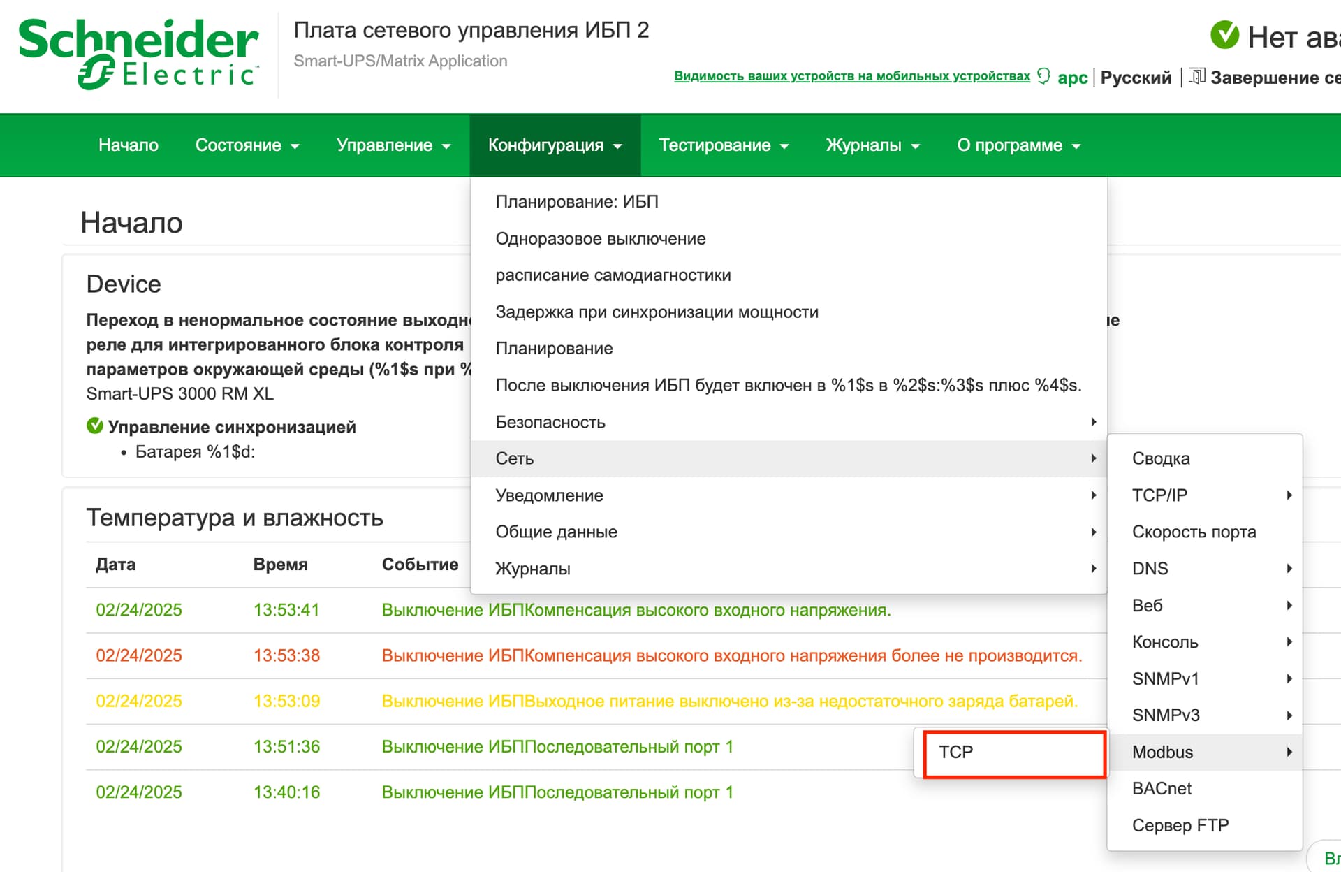

при обновлении прошивки можно русский язык поставить.
далее идем по меню
Перевод кривущий. не рекомендую на русский переходить
Конечная инструкция:
  1. Ставим плату в UPS.
  • настраиваем IP той же сети что и WB в вебинтерфейсе UPS
  • включаем ModBus в вебинтерфейсе UPS (если такого пункта нет то обновляем ПО платы)

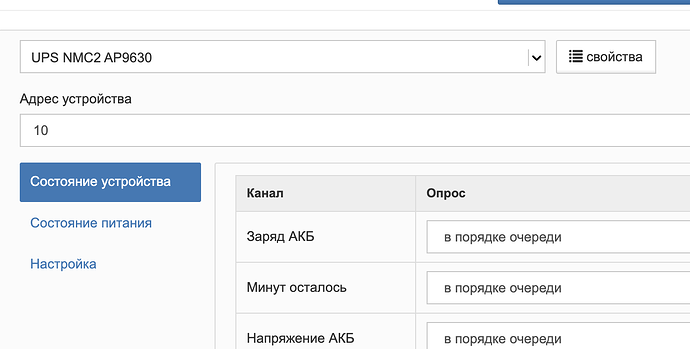

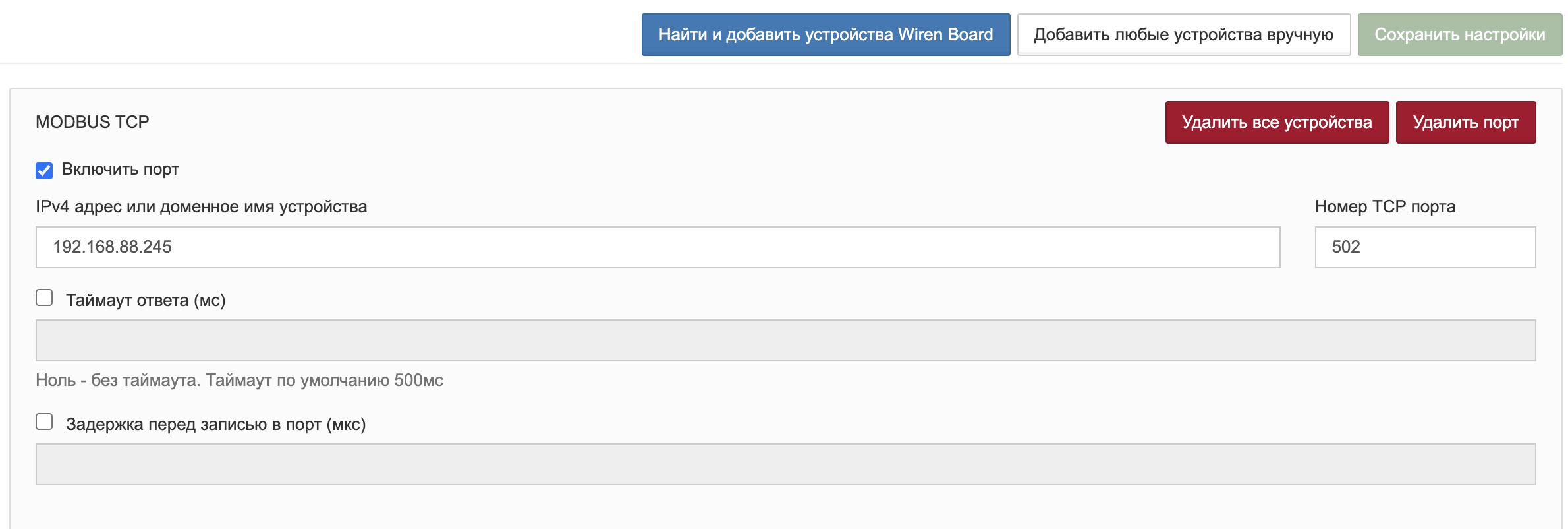

3.Настройки/драйвер mqtt-serial/ добавить порт → порт modbus tcp. В параметрах порта - ip адрес платы. Порт 502

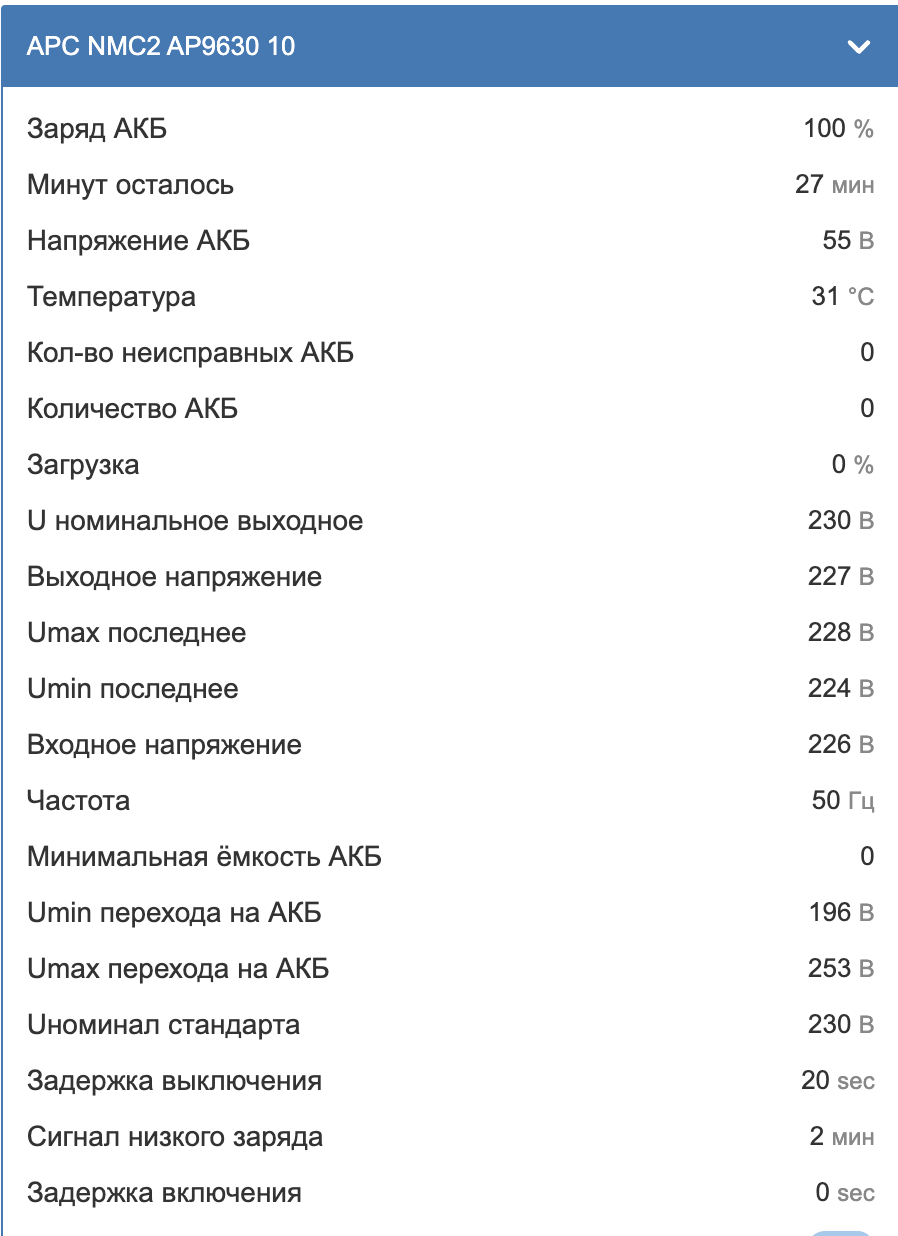

  1. Настройки/драйвер mqtt-serial/ {созданый порт} → добавить устройство → устройство из шаблона стандартного. порт 10 ставим
Готово:
