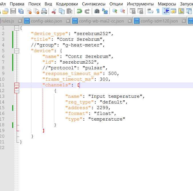

Создал шаблон, прилагаю скан,
загрузил его в /usr/share/wb-mqtt-serial/templates

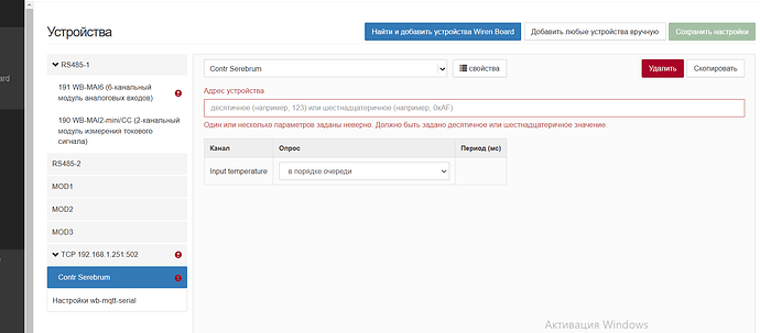

далее пытаюсь добавить новое устройство в конфигурационные
файлы, но появляется требование ввести адрес устройства
Но ведь я Modbus TCP. а не Modbus RTU
С уважением
Шестой байт в Modbus TCP пакете - это ID устройства. Его конечно нужно указать.

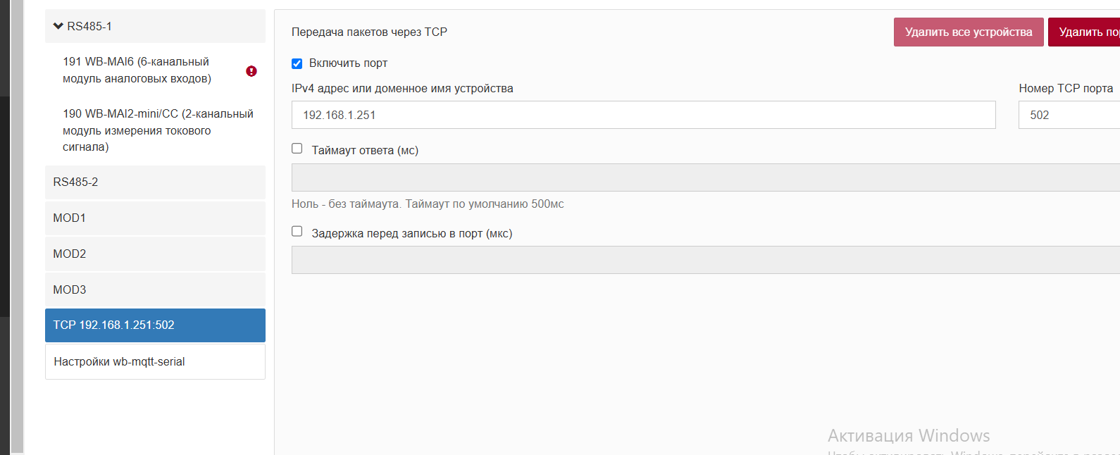

Во вкладке Устройства, скан прилагаю
должен ли быть выбран порт TCP
С уважением
Лучше, думаю, уточнить в документации устройства. Если оно в текущей версии работает с “любым” ID - то если установите, например, “1” - не факт что после обновления прошивки, например, или в следующей ревизии устройства значение не изменится.
Да. Как правило - 502.
