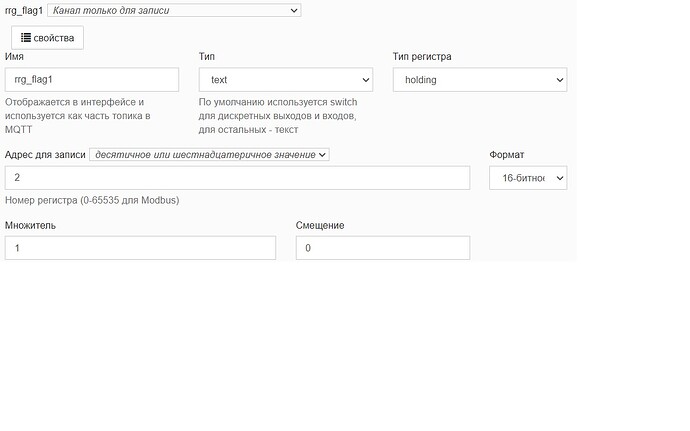

Подключил стороннее устройство Modbus.
Есть возможность устанавливать побитно в типе регистра holding в настройках?:

// адрес первого регистра канала
// Можно читать отдельные биты полученных регистров, для этого запишите адрес в формате:
// "address":"reg:shift:width", где
// reg — адрес первого регистра,
// shift — смещение от младшего бита первого регистра,
// width — количество считываемых битов.
// Например, "address":"109:1:2" — прочитать второй и третий биты регистра, расположенного по адресу 109.
"address": 0,
