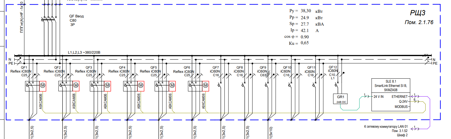

Добрый день, функционал автоматики - состояние положений автоматических выключателей и управление авт.выкл. с мотор-поиводом через панель на двери щита и удаленно с АРМ.

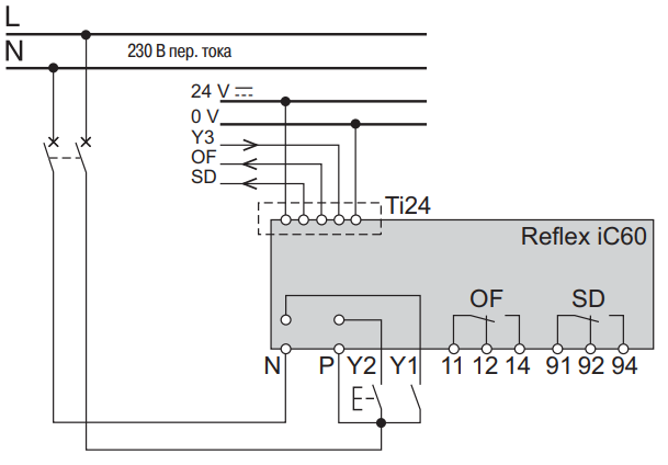

Вот схема.
чт, 8 февр. 2024 г. в 14:23, Алексей Никулин <aleks.nikulin0503@gmail.com>:
Судя по схеме — у вас управление реализовано через интерфейс Ti24, который скорее всего используется только в оборудовании Schneider. Если вы хотите использовать его, то аналоги вряд ли существуют. Но у автоматических выключателей, судя по их документации, помимо данного интерфейса есть так же клеммы для управления (Y1/Y2) и индикации (OF/SD), поэтому думаю, что можно задействовать их.
В таком случае можно использовать контроллер Wiren Board 7, модуль релейных выходов WBIO-DO-R1G-16 для цепи управления и модуль ввода-вывода WBIO-DI-WD-14 для подключения к сухим контактам индикации. По поводу управления с панели — нужно знать что за панель вы используете. Если её нет, можно использовать один из вариантов HMI-панелей в каталоге. Удаленное управление можно осуществлять через веб-интерфейс контроллера. К сожалению, опыта работы с данными автоматическими выключателями не было, но вы можете обсудить данное решение с сообществом телеграм чате. Возможно уже кто-то имел практический опыт подобной реализации.
