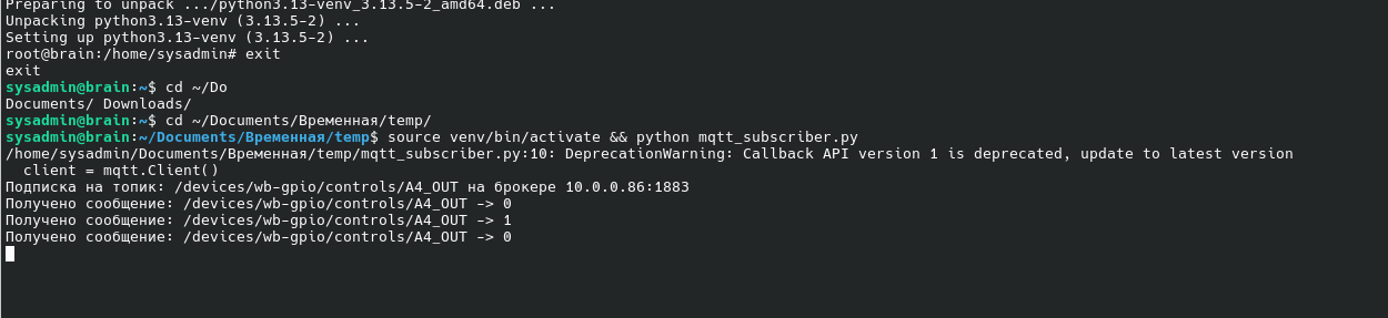

Набросал пример:
import paho.mqtt.client as mqtt
BROKER = "10.0.0.86"
PORT = 1883
TOPIC = "/devices/wb-gpio/controls/A4_OUT"
def on_message(client, userdata, msg):
    print(f"Получено сообщение: {msg.topic} -> {msg.payload.decode()}")
client = mqtt.Client()
client.on_message = on_message
client.connect(BROKER, PORT, 60)
client.subscribe(TOPIC)
print(f"Подписка на топик: {TOPIC} на брокере {BROKER}:{PORT}")
client.loop_forever()
То есть достаточно поменять “print(f"Получено сообщение” на публикацию в локальный брокер, например.
В mosquitto он был, и есть. Да, можно настроить и бридж. Но он мне кажется что отдельный скорипт проще в обработке ошибок.
