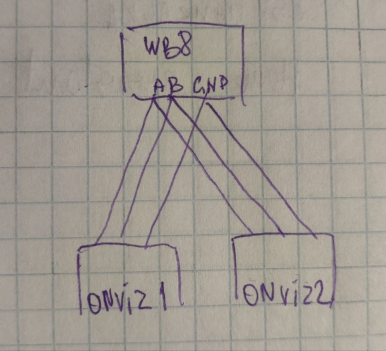

Добрый день! Имею 2 карниза с моторами Onviz 2234F. Сейчас моторы управляются сменой фаз через WBIO-DO-R10R-4. Хочу подключить моторы по RS-485. В документации написано, что устройства необходимо подключать последовательно. В этом и вопрос:
  1. Как корректно подключить моторы? Подключение у моторов осуществляется через интерфейс RJ-9. Две жилы засунуть в коннектор сильно проблематично.
  2. На конце шины должен быть терминатор, как правильно подключить его?
  3. От контроллера до карниза примерно 6 метров, на сколько это критично?
  4. На сколько я понял, эти моторы не являются “Быстрыми Modbus” соответственно лучше их повешать на отдельную линию, какие параметры для них лучше использовать?
Если их только два, то можно контроллер посередине, а их по краям. Только в контроллере терминатор отключить. Подробнее в статье.

мотора два, но контроллер посередине сделать не получится, только одна линия уходит к окну, где два привода
Да, хочу подключать так
Вообще как сделано у меня: все реле висят на одной шине, вторую шину выделил как раз под моторы onviz, что бы не было проблем с реле. Есть решение для последовательного подключения или этим можно пренебречь?
Не очень понимаю вопрос. Как будете подключать если не последовательно, если говорите только одна линия к окну идёт?
Ну и одна линия в какое количество проводов? Может хватит топологически сделать контроллер по середине?
К сожалению, одна линия на 4 провода, если мы говорим про то, чтобы повесить моторы отдельно. Сейчас от контроллера идет обычная витая пара на 8 проводов. На 2х парах висит реле, остальные провода решил бросить на моторы карниза. Как и писал в начале, не хочется смешивать modbus устройства с, получается, не modbus моторами

Тогда остаётся только последовательно делать. Если в один разъём не можете сунуть по паре проводов, ну остаются какие-то распределительные коробки, кросс модули или колхозить ответвления. К сожалению, ничего изящнее не могу подсказать.
